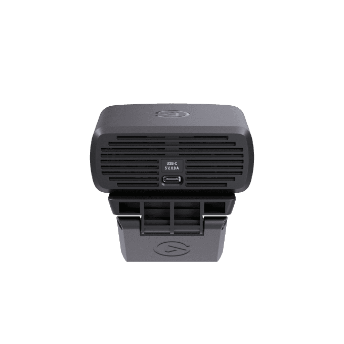

Die Elgato Facecam MK 2 unterstützt die Auflösungen 1080p60, 1080p30, 720p120, 720p60, 720p30, 540p120, 540p60 und 540p30 unkomprimiert. Voraussetzung dafür ist der Anschluss über USB 3. Als Objektiv ist das Elgato Prime-Objektiv mit fixed Fokus verbaut. Dieses bietet einen Fokus-Bereich von 30 bis 120 cm Entfernung. Die Brennweite beträgt 24 mm im Vollformat-Äquivalent und die Kamera hat ein 84° Sichtfeld. Als Sensor hat man sich für den SONY STARVIS CMOS-Sensor 1/2,5" entschieden. Vorausgesetzt wird zudem mindestens Windows 10 64 Bit mit Intel oder AMD CPU. Apple-Nutzer sollten mindestens macOS 12 installiert haben.
AnschlussUSB Typ C
Befestigung1/4-Zoll-Gewinde
USB-VideoklasseUVC-Standard v1.5
AbmessungenB 84 x H 38 x T 61 mm | 3.3 x 1.5 x 2.4 in (ohne Halterung)
Gewicht90 g ohne Halterung 136 g mit Halterung

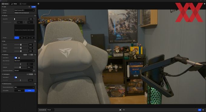

Es wird empfohlen, den Elgato Camera Hub 1.9 zu installieren. Das Programm bietet die Möglichkeit, die Firmware der Kamera auf dem neuesten Stand zu halten. Hier sei erwähnt, dass die Facecam nach Aufspielen eines Firmware-Updates im Test kurzzeitig nicht mehr funktioniert hat. Ein Neustart des Systems und ein weiteres Firmware-Update auf die neueste Version haben das Problem aber umgehend behoben.
Zu den Einstellungsmöglichkeiten, die der Camera Hub bietet, zählt unter anderem die Bildverbesserung durch Rauschunterdrückung. Im Test konnte hier mit der Einstellung Mittel das beste Ergebnis erzielt werden.

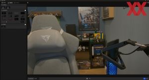

Unter dem Reiter Effekte findet sich die Möglichkeit, das Bild zu spiegeln. Hier können auch KI-Hintergründe gewählt werden. Die Software erkennt automatisch die Person und ersetzt den Hintergrund mit einem von 12 möglichen Hintergrundbildern. Leider konnte die Funktion nicht getestet werden, da hierfür eine NVIDIA Grafikkarte vorausgesetzt wird. Im genutzten Setup ist jedoch eine RADEON RX 7900XTX verbaut.
