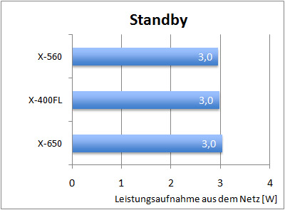

In einem ersten Test haben wir die Leistungsaufnahme aus dem Netz im Standby gemessen. Das verwendete Mainboard verbraucht etwas mehr als andere Systeme, daher liegen die Werte verglichen mit früheren Tests etwas höher.
Das Seasonic X-560 verbraucht im Standby-Zustand 3 Watt. Zwischen den verschiedenen Modellen ist kein Unterschied festzustellen.

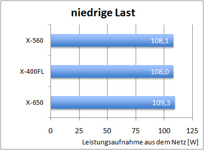

Um eine möglichst niedrige Belastung zu erreichen, wurden CPU und Grafikkarte des Testsystems für diesen Lastpunkt untertaktet.
Bei niedriger Last kann sich das X-560 knapp hinter dem lüfterlosen X-400FL positionieren. Der Unterschied zum X-650 ist mit knapp einem Watt aber sehr gering.

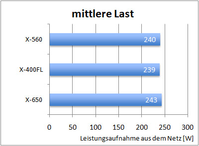

Bei mittlerer Last hat das X-400FL ebenfalls die Nase vorn und verbraucht knapp ein Watt weniger als das Seasonic X-560. Das X-650 gehört bei einem Abstand von nur drei Watt aber nicht zu den alten Eisen.

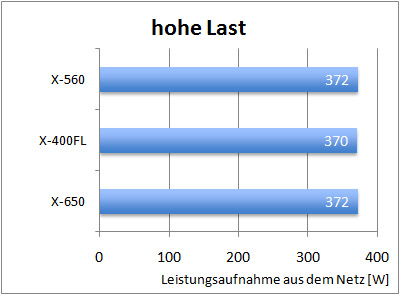

Bei hoher Belastung, die sich im Single-GPU-Betrieb unseres Testsystems beim parallelen Betrieb von Prime95 und Furmark ergibt, bleibt es bei einem geringen Abstand zwischen den Netzteilen von Seasonic. Das lüfterlose X-400FL hat wieder knapp die Nase vorn, das neue X-560 liegt zusammen mit dem X-650 direkt dahinter.

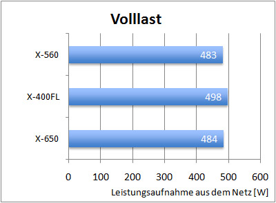

Beim letzten Lastpunkt befindet das X-400FL schon bei ca. 110% Last und muss die stärkeren Modelle ziehen lassen. Das X-560 bietet auch hier eine gute Performance und liegt knapp vor dem X-650.
