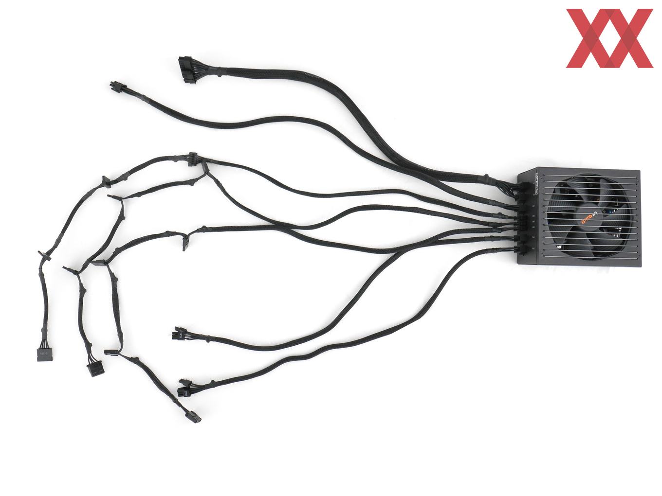

In Sachen Ausstattung ist das be quiet! Straight Power 11 550W für seine Leistungsklasse recht gut aufgestellt. Das voll-modulare Kabelmanagement bietet zwei PCI-Express-, neun SATA- und drei 4-Pin-Molex-Stecker. Das System ist übersichtlich und kompakt, was aber auch dazu führt, dass es im voll-bestückten Zustand aufgrund der hochkant positionierten Buchsen vergleichsweise fummelig ist, beispielsweise das zweite PCI-Expresskabel zu entfernen, aber das ist in der Praxis wohl nicht relevant.
Für Peripheriegeräte stehen insgesamt drei Kabelstränge zur Verfügung, welche insgesamt neun SATA- und drei 4-Pin-Molex-Stecker tragen. be quiet! hat die Steckertypen dabei unterschiedlich auf die drei Anschlusskabel verteilt, was - etwas Planung beim Systemaufbau voraussetzt - für eine zusätzliche Flexibilität sorgen kann. So trägt ein Kabel vier SATA-Anschlüsse, eines drei SATA- und einen 4-Pin-Molex-Abgriffe und das dritte Kabel ist mit jeweils zwei Steckern ausgestattet.
Alle Leitungen einschließlich der Peripheriekabel sind als schwarze Sleeve-Kabel ausgeführt, d.h. die schwarzen Einzellitzen der Kabel sind jeweils mit schwarzen Netzsleeve zusammengefasst. Die Verarbeitung der Kabel ist gut und die Länge ist auch angemessen.
