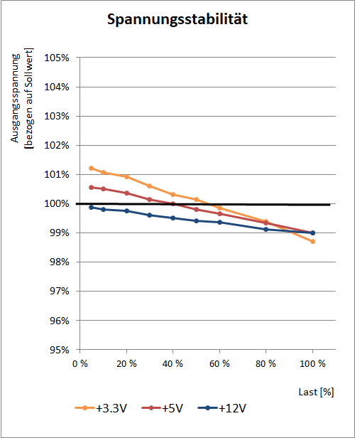

be quiet! Straight Power 11 550W
bequiet straight power 11 550W spannung
Ein Thema der Straight Power 11 soll die verbesserte Spannungsregulierung sein, wovon wir in unserem Testablauf nur begrenzt etwas sehen konnten. Auf der wichtigen 12V-Schiene konnten wir beim E11-550W im Verlauf unseres Testes eine Schwankungsbreite von 0,9 Prozent messen, was im Vergleich zum zuletzt getesteten E10-CM-600W in der Tat etwas besser ausfällt. Auf den beiden Nebenspannungen 3,3 Volt und 5 Volt hatte die Spannungsveränderung über den Lastverlauf einen Wert von 2,5% bzw. 1,6%, was keine Verbesserung darstellt, aber für sich gesehen für ein Mittelklasse-Netzteil sehr brauchbar ist, zumal auch die Lage im Toleranzfeld sehr gut ist.

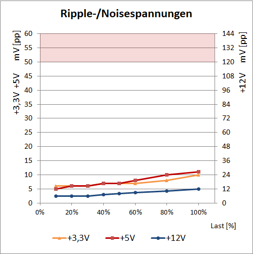

bequiet straight power 11 550W ripple
Eine tatsächliche Verbesserung des Straight Power 11 550W im Vergleich zur Vorgängerserie konnten wir bei den Ripple-/Noisesspannungen feststellen. Hier liegen die Werte auf 3,3 Volt und 5 Volt nur noch bei vergleichsweise niedrigen 10 bzw. 11 mV(pp). Auf 12 Volt sind die Werte auch deutlich gesunken und liegen beim E11-550W nun bei hervorragenden 12 mV(pp) unter Volllast.

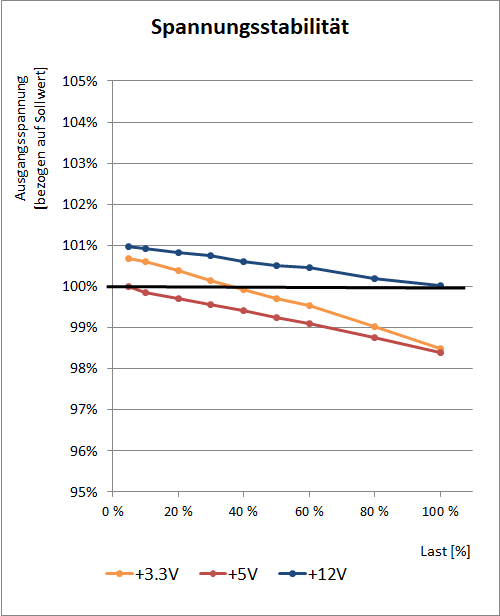

be quiet! Straight Power 11 850W
bequiet straight power 11 850W spannung
Beim Straight Power 11 850W konnten wir bei der Spannungsregulierung über den gesamten Lastbereich ebenfalls einen Abfall von vergleichsweise geringen 0,9 % messen. Die Nebenspannungen verhalten sich mit 2,2 % auf 3,3 Volt und 1,6 % auf 5 Volt geringfügig besser als beim 550-W-Modell. Insgesamt sehen wir aber auch hier ein, für ein Mittelklasse-Model - ohne High-End-Ambitionen - gutes Ergebnis.

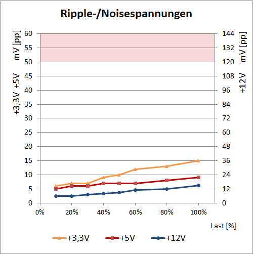

bequiet straight power 11 850W ripple
Bei den Ripple-/Noisespannungen sieht die Lage ähnlich erfreulich wie bei dem E11-550W aus. Auf den Nebenspannungen konnten wir nur geringe 15 bzw. 9 mV(pp) im Testverlauf messen. Die 12V-Seite zeigte unter Volllast nur einen niedrigen Wert von 15 mV(pp).
