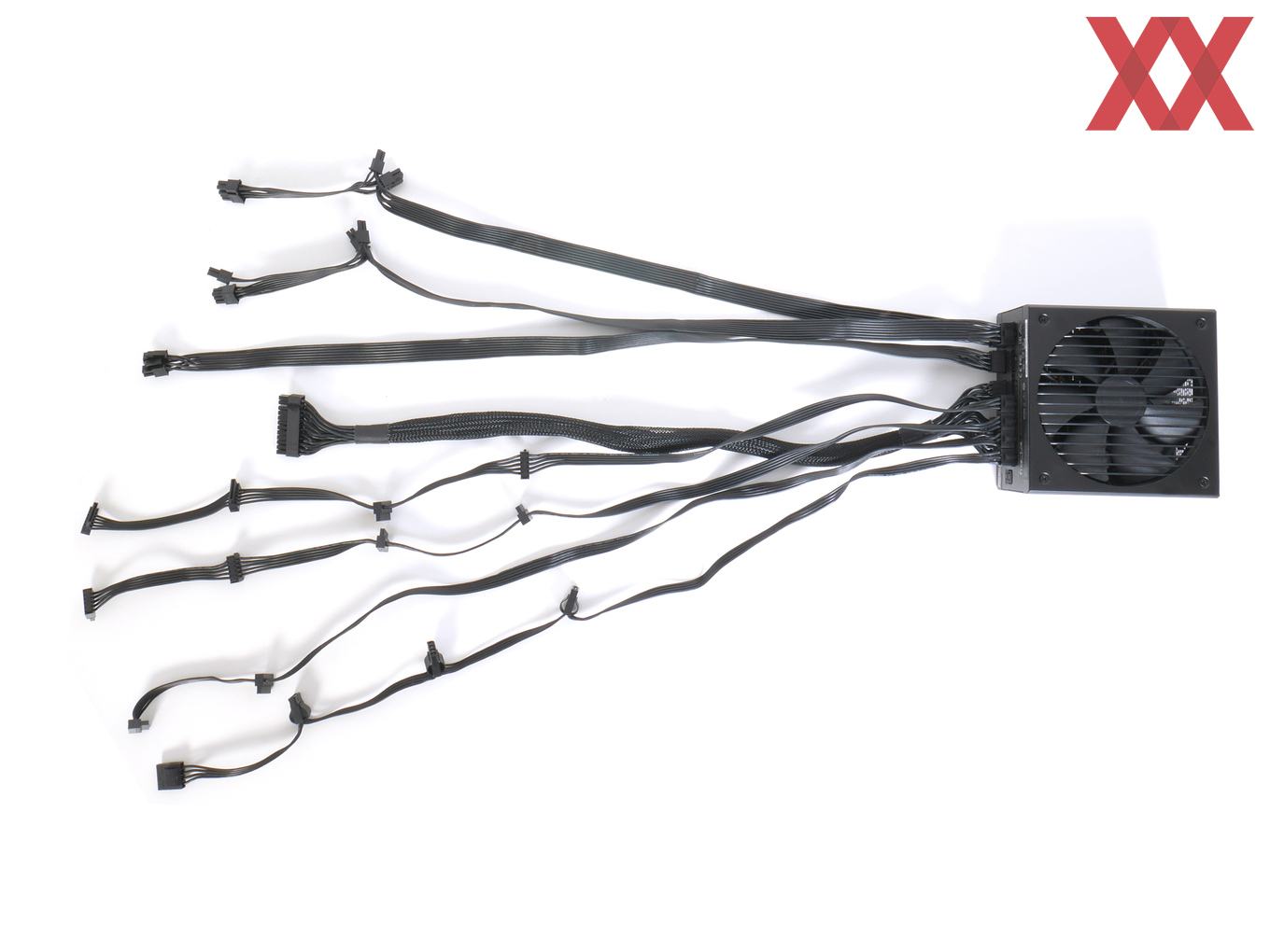

Das voll-modulare Kabelmanagement der Ion+ bietet insgesamt gute Anschlussmöglichkeiten. Es basiert auf dem allseits bekannten und mittlerweile zum Standard gewordenen Stecksystem von Molex.
Die kleineren Modelle der Serie, 560P und 660P, bieten einen 8-Pin-EPS-Stecker, wohingegen die beiden stärkeren Modelle 760P und 860P derer zwei aufweisen. Die Ausstattung mit PCI-Express-Anschlüssen ist ebenso aufgeteilt: vier Stück für die beiden kleineren, sechs Stück für die beiden größeren Modelle.
Bei den SATA-Anschlüssen sieht die Verteilung etwas anders aus, denn bis auf das 560P, welches mit sechs SATA-Steckern auskommen muss, bringen alle drei weiteren Ion+ komfortable zehn Stück mit. Brüderliche Gleichheit besteht dann bei den 4-Pin-Molex-Steckern, von denen bei jedem Modell vier Stück vorhanden sind.
Eine wirkliche Besonderheit bei den Fractal Design Ion+ sind die "UltraFlex"-Kabel. Bei fast allen Netzteilen fühlen sich die Anschlusskabel heutzutage recht steif an, was zwar die Verlegung der Kabel üblicherweise nicht nennenswert behindert, aber dennoch irgendwie auffällt. Die UltraFlex-Kabel der Ion+ sind im Vergleich dazu spürbar flexibler, d.h. lassen sich einfacher biegen. Sie sind zwar nicht so flexibel wie man es von hochwertigen Litzen mit Silikonummantelung aus dem Modellbau kennt, aber der Unterschied zu Standard-Kabeln ist schon klar spürbar. Ähnlich wie bei den Modellbaulitzen wird die höhere Flexibilität bei den UltraFlex-Kabeln von Fractal Design dadurch erreicht, dass die einzelnen Kabellitzen aus deutlich feineren Einzeladern bestehen und auch ein spezielles Isolationsmaterial verwendet wird. Fractal spricht hier von 0,08 mm Durchmesser einer einzelnen Kupferader.
Bis auf das 24-Pin-ATX-Kabel, welches aus mit schwarzem Netzsleeve ummantelten schwarzen Einzellitzen besteht, sind alle Anschlussleitungen als schwarze Flachbandkabel ausgeführt. Die Verarbeitung der Kabel ist sehr gut und von der Länge her liegen die Anschlusskabel der Ion+ auch eher auf der "komfortabel langen" Seite. Das ATX-Kabel bietet beispielsweise 60 cm Länge, das/die 8-Pin Kabel 70 cm.
