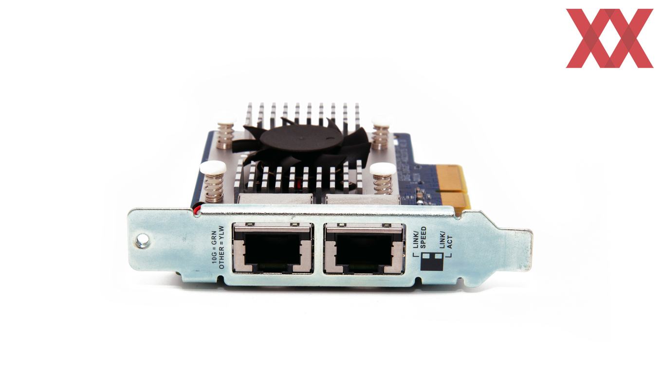

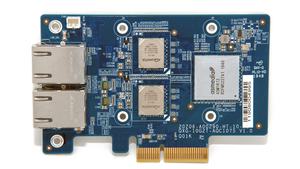

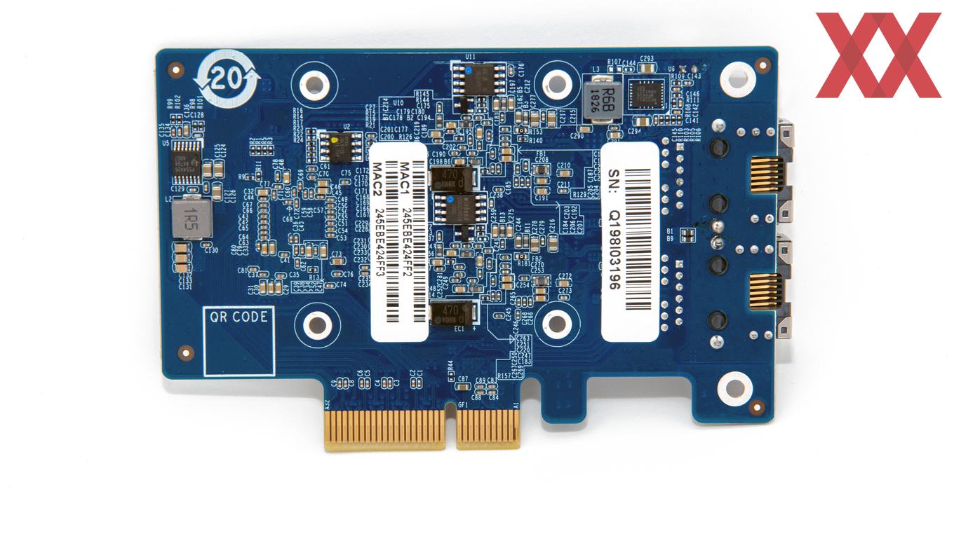

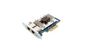

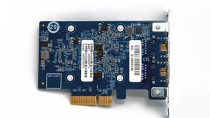

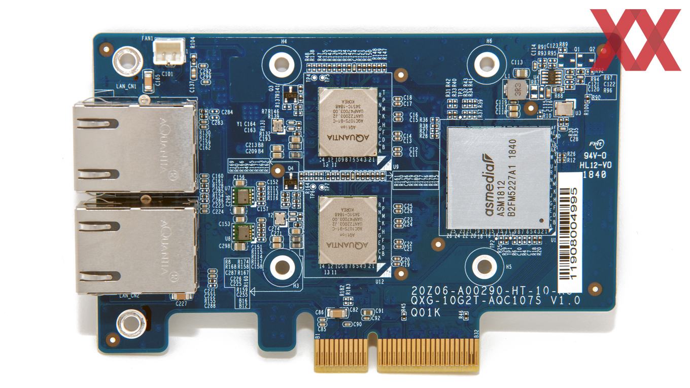

QNAP bietet mit der QXG-10G2T-107 eine kompakte Dual-10GbE-Erweiterungskarte an. Diese verwendet zwei Aquantia AQtion AQC107S Netzwerk-Controller, welche über eine asmedia ASM1812 Switch an PCIe Gen 2.0 x4 angebunden sind.

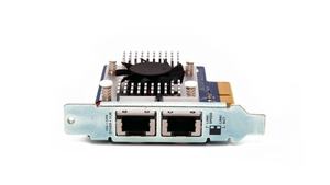

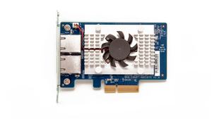

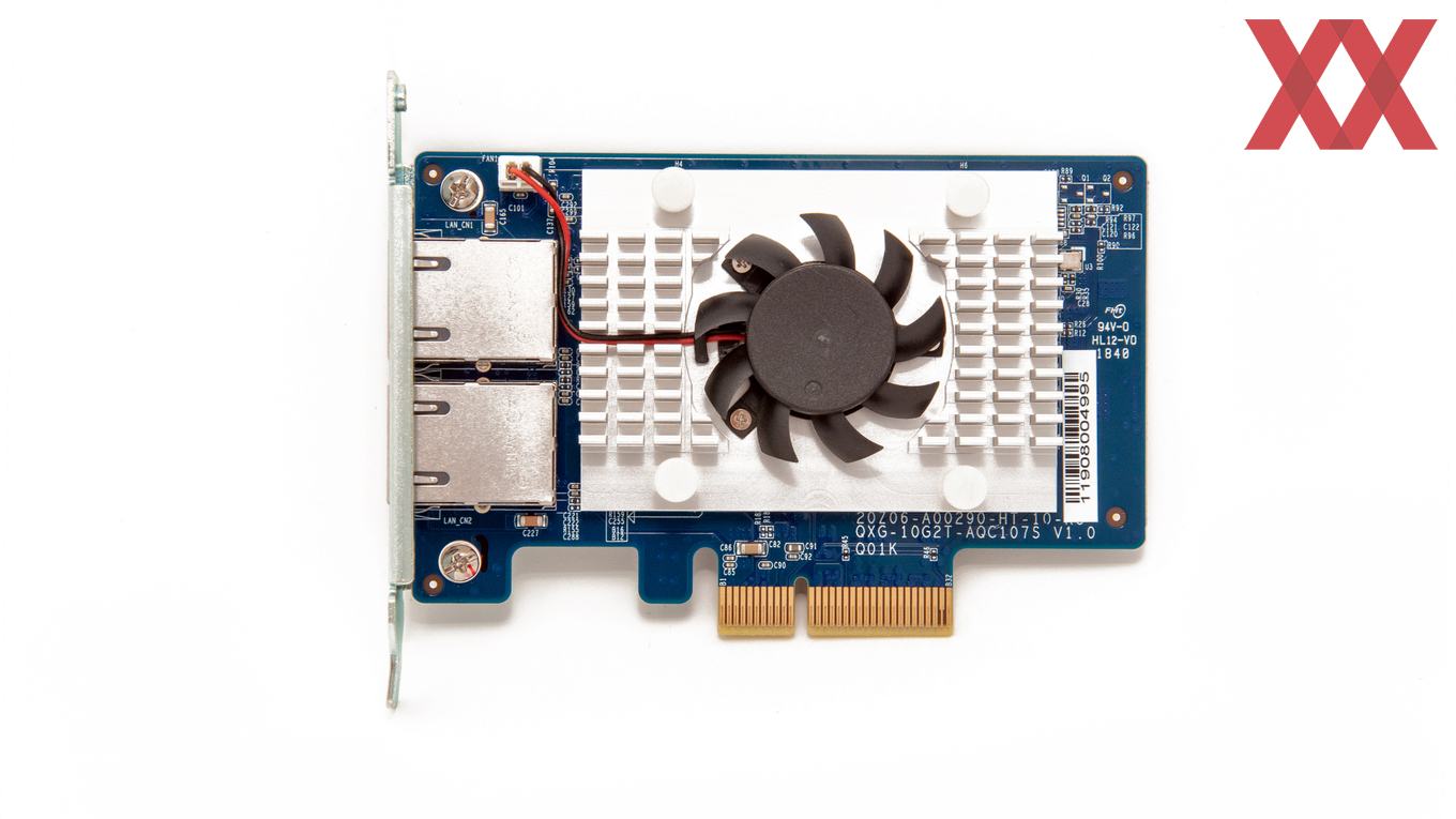

Wie eingangs bereits erwähnt, bietet die QXG-10G2T-107 gleich zwei Aquantia AQtion AQC107S Controller. Dies erfordert, im Gegensatz zu ihrer kleinen Schwester, der QXG-10G1T mit nur einen Aquantia AQtion AQC107S Controller, einen aktiven Aluminium-Kühler mit 40-mm-Lüfter. Dieser muss nämlich insgesamt ca. 16 W gemessene Leistung abführen können.
Damit die beiden Aquantia AQtion AQC107S über den PCIe-2.0-x4-Anschluss kommunizieren können, ist ein asmedia ASM1812 als Controller verbaut.

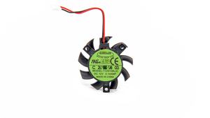

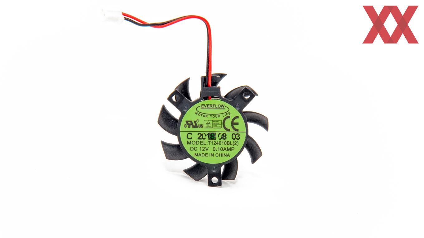

Der verwendete 2-Pin-Lüfter im 40-mm-Format mit der Bezeichnung T124010BL stammt von Everflow und wird direkt auf der Netzwerkkarte angeschlossen. Der Lüfter ist nicht geregelt und dreht immer mit voller Drehzahl, was ihn für den Betrieb in ruhigen Umgebungen ungeeignet macht.
ModellT12401BL
LagerDoppel-Kugellager
Spannung12 VDC
Spannungsbereich7 - 13,2 VDC
Drehzahl5.000 RPM
Volumenstrom6,56 m³/h
Statischer Druck1,99 mmH2O
Stromaufnahme0,10 A
Leistungsaufnahme1,20 W
Lautstärke26,0 dB(A)

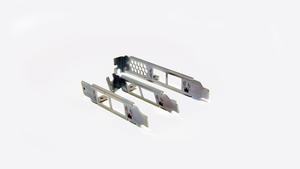

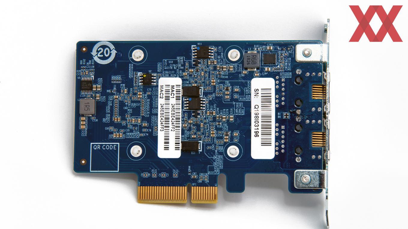

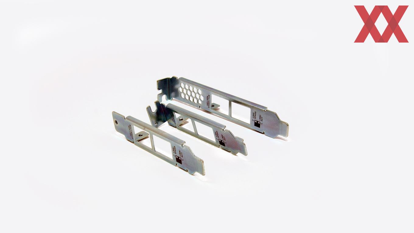

Im Lieferumfang der QXG-10G2T-107 sind drei Halterungen mit inbegriffen. Eine mit niedrigem Profil, eine mit voller Höhe und eine für die Montage in kompatiblen QNAP-NAS-Geräten. Leider ließ sich die "NAS-Halterung" nicht mit dem Gehäuse der TS-251D verschrauben, sodass die Karte nur durch den PCIe-Slot gehalten wird. Die Gewindebohrung der Netzwerkkarte ist knapp 2 mm zu weit "oben" angebracht worden und müsste näher Richtung Karte liegen.
