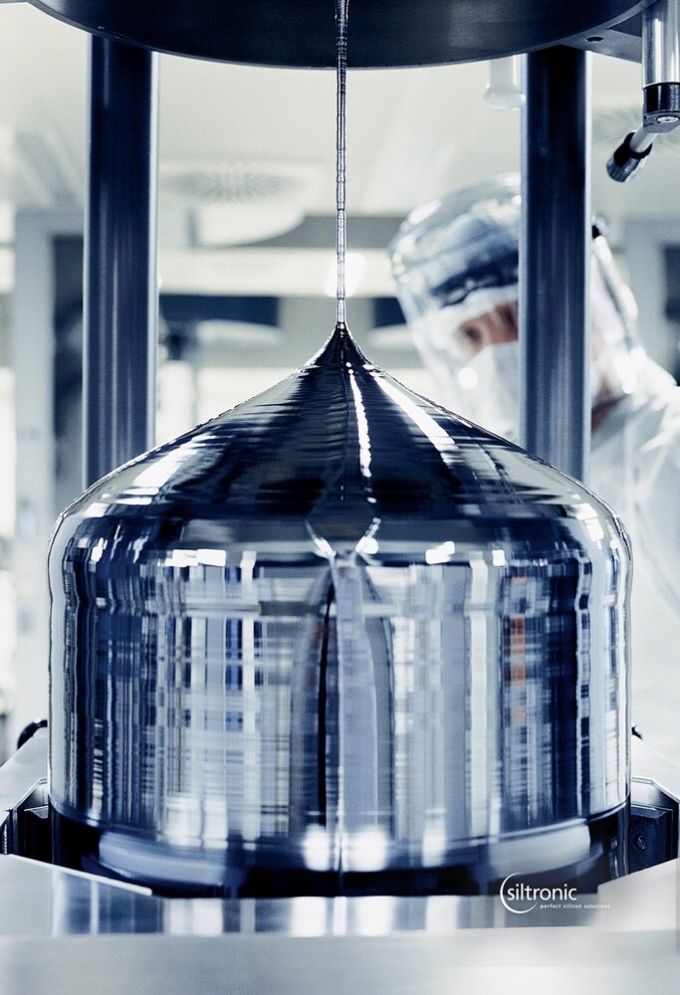

Quarz kommt zunächst als Rohstoff in der Herstellung von poly- und monokristallinen Siliziumwafern zum Einsatz. Inzwischen wird in der Halbleiter- und der Photovoltaikindustrie fast ausschließlich monokristallines Silizium verwendet. Der Marktanteil für monokristallines Silizium in der PV-Industrie liegt bei 97 %. Die monokristallinen Wafer sind auch das Ausgangsmaterial in der Chipherstellung, allerdings stellt diese besondere Anforderungen an die Reinheit des Siliziums. Die Herstellung der Ingots (zu deutsch Stäbe) aus hochreinem monokristallinem Silizium findet meist nicht in direkter Nähe zu den Rohstoffvorräten statt, sondern der Quarz wird vor Ort nur aufbereitet. Die größten Hersteller für Wafer sitzen in Japan (Shin-Etsu und Sumco), Südkorea (SK Siltron), den USA (GlobalWafers) und Deutschland (Siltronic).
Zur Produktion von 1 t Rohsilizium werden zwischen 2,5 und 3 t an Quarz benötigt. Die Herstellung im Czochralski-Verfahren benötigt sehr viel Energie und daher befinden sich die Herstellungsanlagen meist auch in direkter Nähe zu günstigen Energiequellen. Damit seit Jahren zu kämpfen hat unter anderem der deutsche Hersteller Siltronic, der immer wieder auf Gegenmaßnahmen seitens der Politik pocht.

Allerdings ist synthetischer Quarz wesentlich teurer als selbst der hochreinste Naturquarz und die Tiegel nur aus synthetischem Quarz sind bei hohen Temperaturen instabil, was zu Problemen in der Herstellung der Silizium-Ingots führt. Der deutsche Hersteller Siltronic AG gibt aber dennoch an, dass heute Tiegel vorwiegend aus Naturquarz, aber wahlweise auch schon künstlichem Quarz zum Einsatz kommen.
