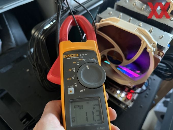

Wir wollen an dieser Stelle aber auch gleich anführen, dass eine solche Lösung eigentlich gar nicht notwendig sein sollte. Auch wenn die Probleme rund um den 12VHPWR/12V-2x6 aktuell hochgekocht und teilweise übertrieben behandelt werden, so zeigen allein schon unsere Messungen von mehr als 11 A auf einem der Kabel, dass es hier in der Praxis schnell zu Problemen kommen kann. Aktuell ist nicht absehbar, in welche Richtung sich die Geschichte entwickeln wird.
