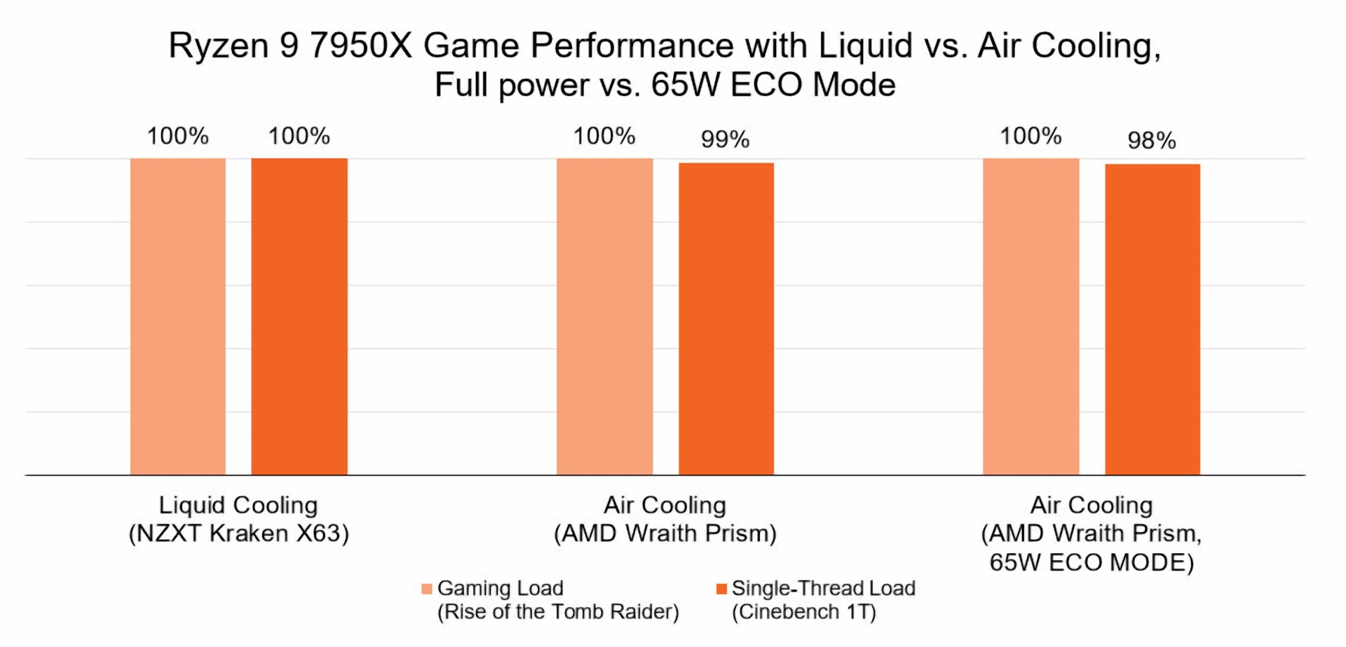

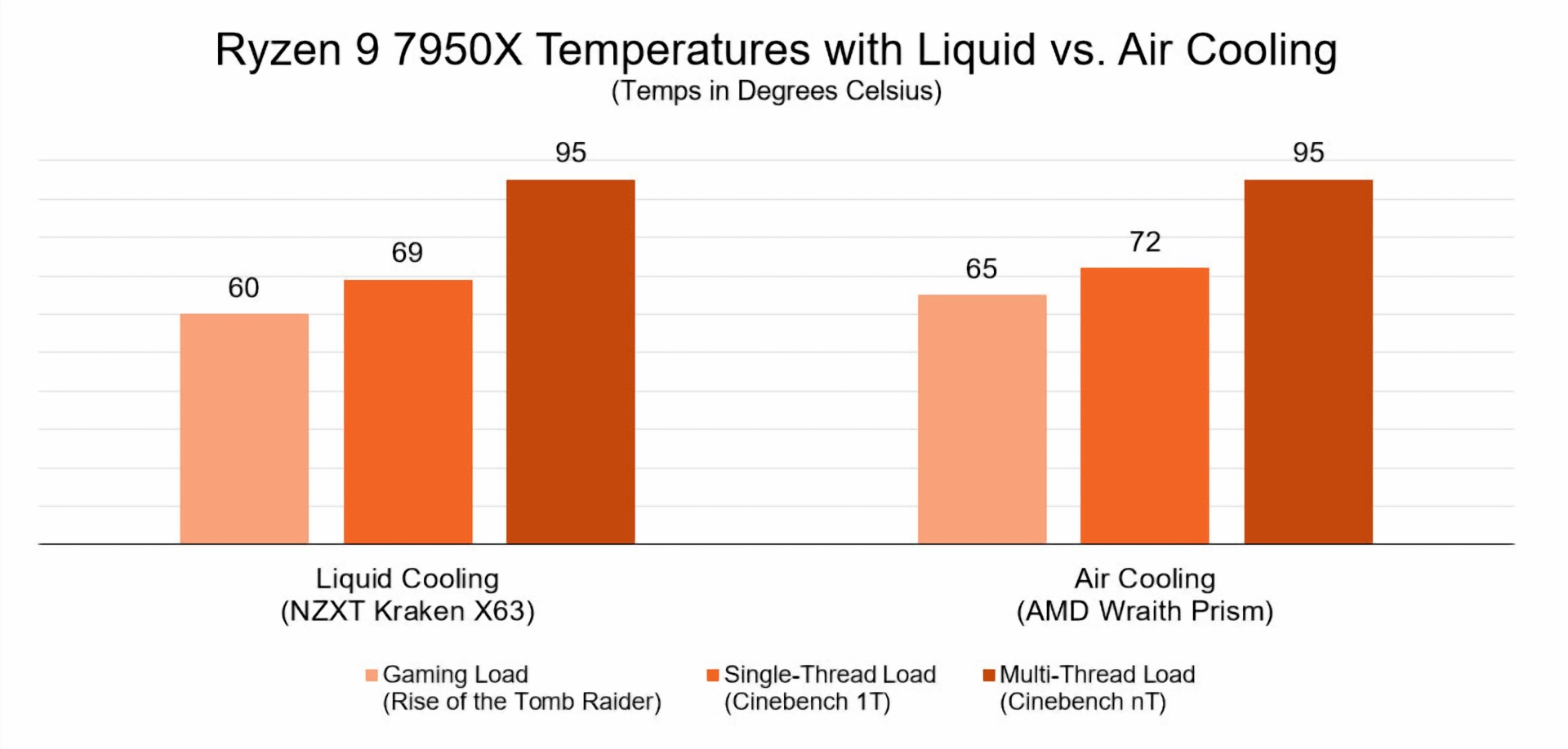

Außerdem betont AMD, dass die 95 °C nur in Extremfällen und unter Nutzung aller Kerne erreicht wird. In Single-Threaded-Anwendungen und Spielen liegen die Temperaturen weiter unter diesen 95 °C und sollten sich eher im Bereich von 60 bis 75 °C bewegen. Dies hängt natürlich vom jeweiligen CPU-Modell sowie der verwendeten Kühlung ab.
Die Dicke des Heatspreaders soll an dieser Stelle keinerlei Rolle spielen: "Regardless of the cooler or the thickness of the IHS, this is the chip’s target to achieve the best performance. – Unabhängig vom Kühler oder der Dicke des IHS ist dies das Ziel des Chips, um die beste Leistung zu erzielen."

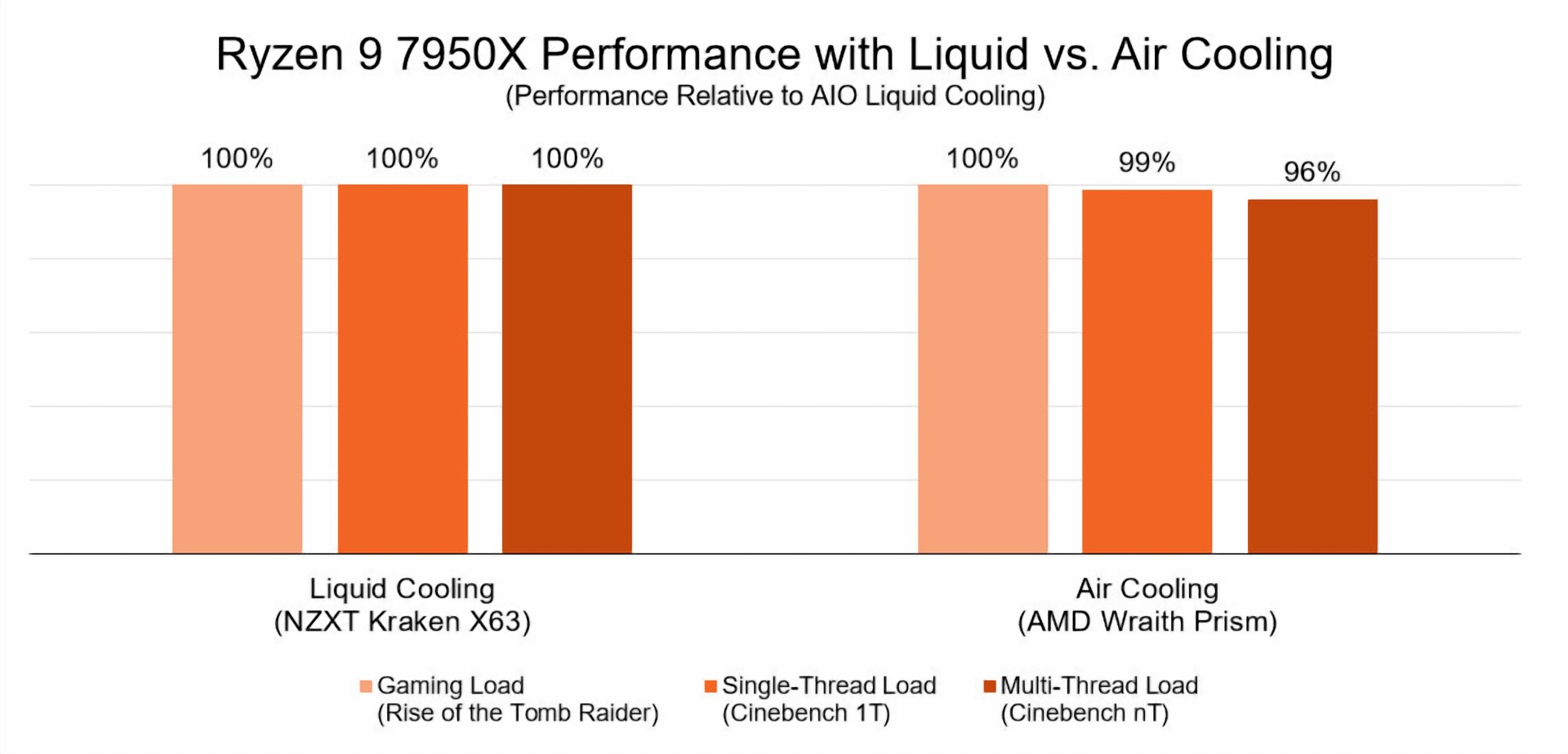

Das Leistungsniveau eines Ryzen 9 7950X ist für Spiele und Single-Threaded-Anwendungen identisch – egal welche Kühlung zum Einsatz kommt. Erst für Multi-Threaded-Anwendungen kann die Kühlung dann an ihre Grenzen kommen.
Abschließend fasst AMD zusammen:
  • 95 °C ist eine absolut sichere Temperatur für Ryzen-Prozessoren der Serie 7000 während der gesamten Lebensdauer des Produkts
  • 95 °C sind das Ziel dieser intelligenten Prozessoren, wenn sie die maximale Multithreading-Leistung erreichen
  • Bessere Kühler bedeuten bessere Leistung, aber das bedeutet nicht, dass Sie mit Ihrem Luftkühler der letzten Generation keine gute Erfahrung machen werden
