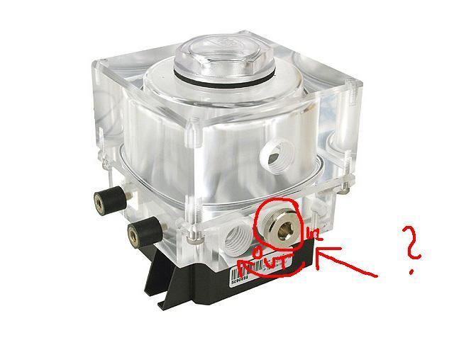

Ebenfalls von Watercool gibt es einen Ausgleichsbehälteraufsatz, genannt DDC-Tank.
Dieser ist in 3 Varianten verfügbar, die sich lediglich in den Montagemöglichkeiten unterscheiden.
LT:
Non:
Pro:
Der größte Unterschied zum AGB von Alphacool ist ein Zweikammersystem, welches laut Watercool dafür sorgen soll, dass das Kühlmedium im oberen Bereich des Ausgleichbehälters komplett beruhigt wird, sprich die oben angesprochene Problematik mit dem "Luftblasenansaugen" der Vergangenheit angehören sollte.
Laut Userberichten im Forum ist dies jedoch nicht der Fall, der Schwamm wird weiterhin benötigt.

Was bringt der AGB?
Der AGB wird von Alphacool in 2 Varianten angeboten, einmal nur der AGB, falls man den "Pro-Deckel" bereits besitzt und einmal als Set, also AGB+Pro-Deckel. Der AGB kann ohne Deckel NICHT montiert werden.
Der AGB hat den Vorteil, dass man durch die sowieso schon sehr kompakte Laing Pumpe viel Platz spart, da man auf einen separaten AGB verzichten kann.
Zudem macht er durch das nochmals höhere Gewicht die Pumpe leiser.
ACHTUNG:
Einige User berichten von Bläschenbildung und dem Ansaugen von Luftblasen aufgrund der geringen Größe des AGB.
Abhilfe schafft hier ein kleines Schwämmchen, welches man in den AGB legt.
LT:
Non:
Pro:
