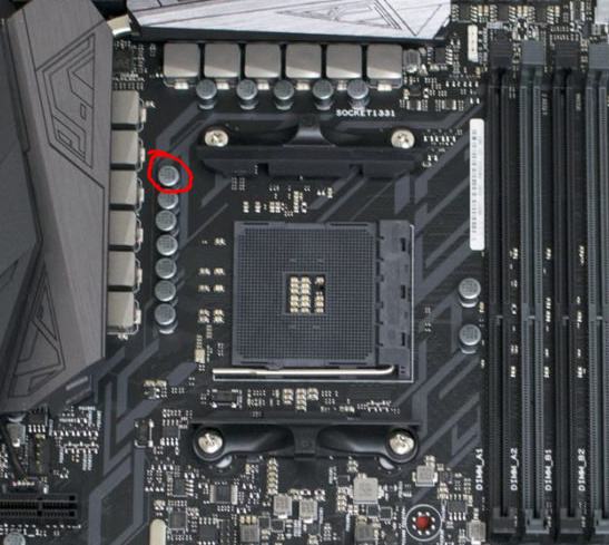

Im Lieferumfang ist die Universal-Backplate. Darunter kommt die 2mm dicke Gummimatte, welche dieselbe Form hat:
https://www.ekwb.com/shop/media/catalog/product/cache/1/image/1600x/040ec09b1e35df139433887a97daa66f/e/k/ek-backplate-uni_5_1_1.jpg
Und da muss man aufpassen, weil die beiden Teile sehr ausladend sind. Sie verlaufen über die beiden PINs dieses Bauteils:
Deshalb mit einem kleinen Seitenschneider vorsichtig die PINs um 1mm kürzen. Dann gehen sie nicht durch den Gummi und können nicht von der Metallplatte kurzgeschlossen werden.
Ja, es ist nicht so toll direkt an seinem neuen 250€ Mainboard rumzubasteln, aber es ist besser wie ein Kurzschluss.
