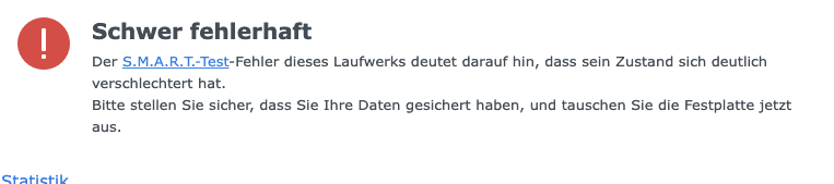

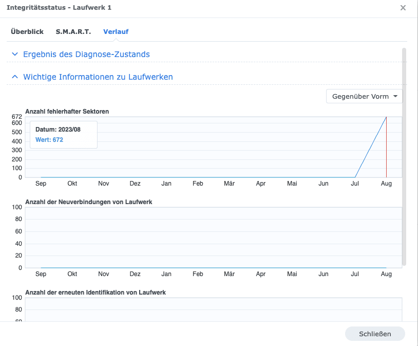

jetzt hat der erweiterte smart test zugeschlagen...

habe inzwischen eine neue geholt und bin am Daten retten so gut es geht (keine Sorge, habe eh alles auf ner externen gesichert ;) )
Dann stelle die Daten besser aus der Sicherung wieder her, diese Platte hat einige schwebenden Sektoren, die können nicht mehr gelesen werden. Die Platte versucht ja durch wiederholtes Lesen doch noch zu lesen und wenn sie hängt, schneit es noch viele weitere solche Sektoren zu geben und sie gibt erst nach 7s auf uns markiert den Sektor als schwebend. Dazu hat sie 664 wiederzugewiesene Sektoren, dies sind Sektoren die vorher schon schwebend waren, dann überschrieben wurden, denn nur bei schwebenden Sektoren prüft der Controller beim Schreiben ob die neuen Daten korrekt gelesen werden können und wenn nicht, dann ersetzt er den Sektor durch einen Reservesektor.
Übrigens: Wenn man noch Daten von einer angeschlagenen Platte retten will, sollte man keine S.M.A.R.T. Tests machen, denn dies wird den Zustand der Platte allenfalls verschlechtern und wenn man Pech hat ihr den Rest geben.

die defekten sektoren sind inzwischen bei 1500...
Wenn Du mit defekten Sektoren die schwebenden Sektoren meinst, dann vergiss nicht, dass die Dateien deren Daten drauf liegen entweder nicht kopiert werden konnten, oder eben jetzt korrupt sind, wenn man ein Programm zum Kopieren nimmt welches bei Lesefehlern nicht abbricht sondern eben mit dem nächsten Sektor weitermacht. Die Daten die auf einem schwebenden Sektor gestanden haben, sind je eben nicht mehr lesbar und deshalb sind sie ja schwebend geworden. Bei Videos fällt dies oft nicht auf, aber bei Zip, rar oder 7z Archiven sehr wohl. Passe also auf Dir nicht im Backup die korrekten Dateien mit den korrupten zu überschreiben!
