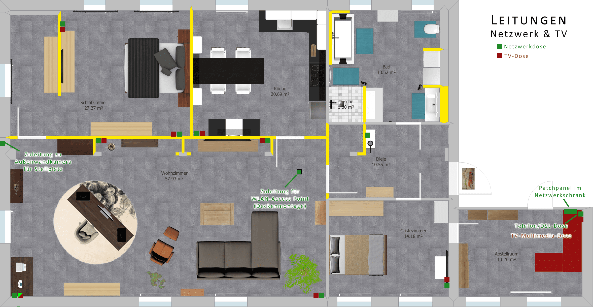

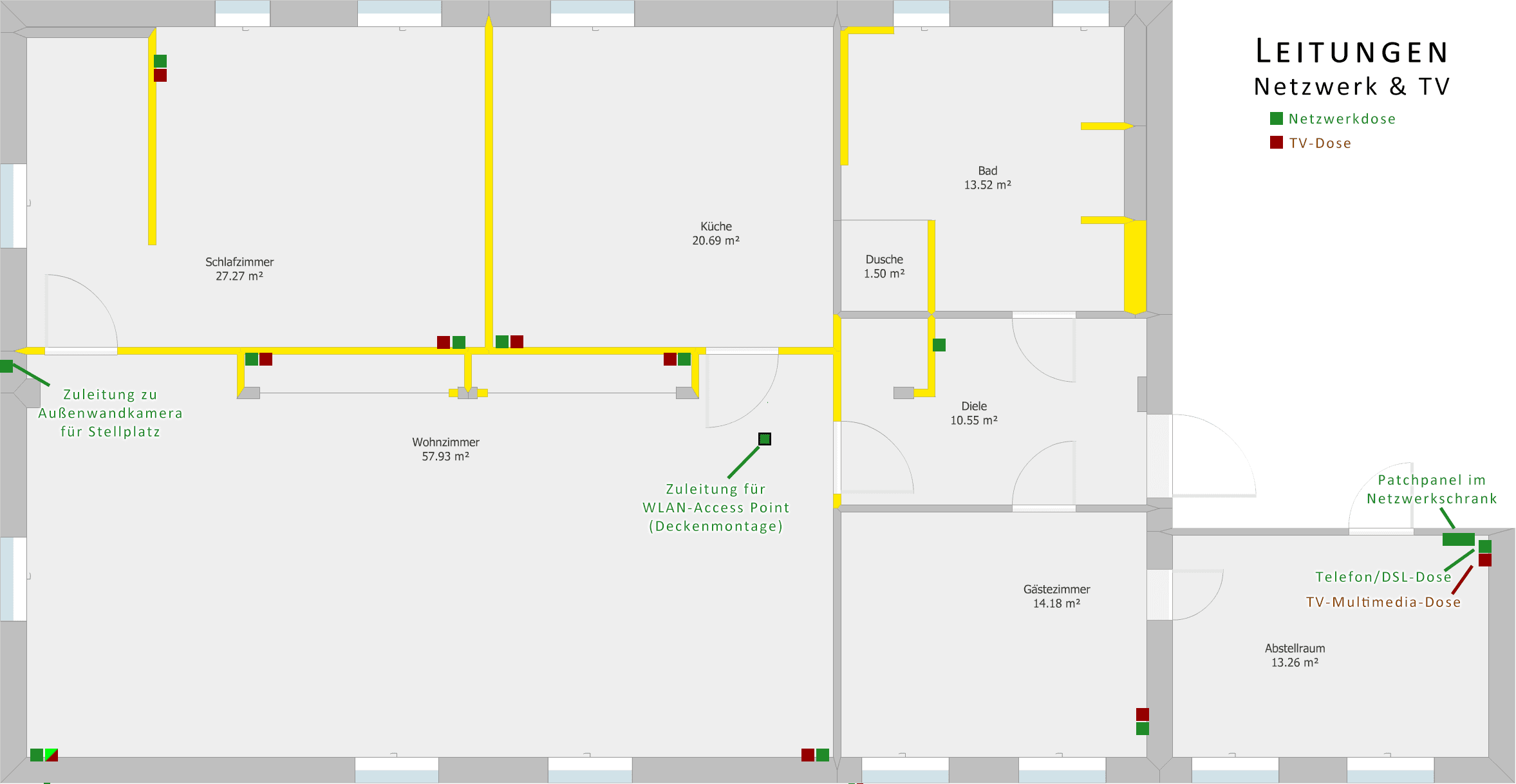

aktuell wird vom Vermieter meine neue Wohnung umgebaut und dabei eine neue Netzwerkverkabelung eingebracht. Hierbei wird Cat.7-Kabel genutzt, welches zwischen Unterputz-Doppeldatendosen (RJ45) und einem zentralen Patchpanel (RJ45) gelegt wird, der dann mit einem Switch (RJ45) verbunden werden wird. Am Switch hängt dann zusätzlich das reine (DSL- oder Kabel-)Modem.
Neben den "normalen" Netzwerkgeräten (Workstation, geplanter Server, TV & sonst. Medien), die über die Datendosen angeschlossen werden, sollen außerdem 2 PoE(+)-Geräte zum Einsatz kommen, deren Verkabelung (ohne Datendose) direkt zum Patchpanel geht:
- 1x WLAN-Access Point
- 1x Außenwandkamera
Ziel ist es, intern auf allen Datendosen 10 GB/s-LAN nutzen zu können sowie die 2 Zusatzgeräte mittels PoE(+) zu betreiben.

09 - grundriss (leitungen netzwerk & tv).png 10 - grundriss (leitungen netzwerk & tv möbliert).png
160qm² mit einem AP abdecken ist schon sportlich.
Könnte funktionieren, aber Durchsatz könnte in einigen Ecken sehr dünn werden.

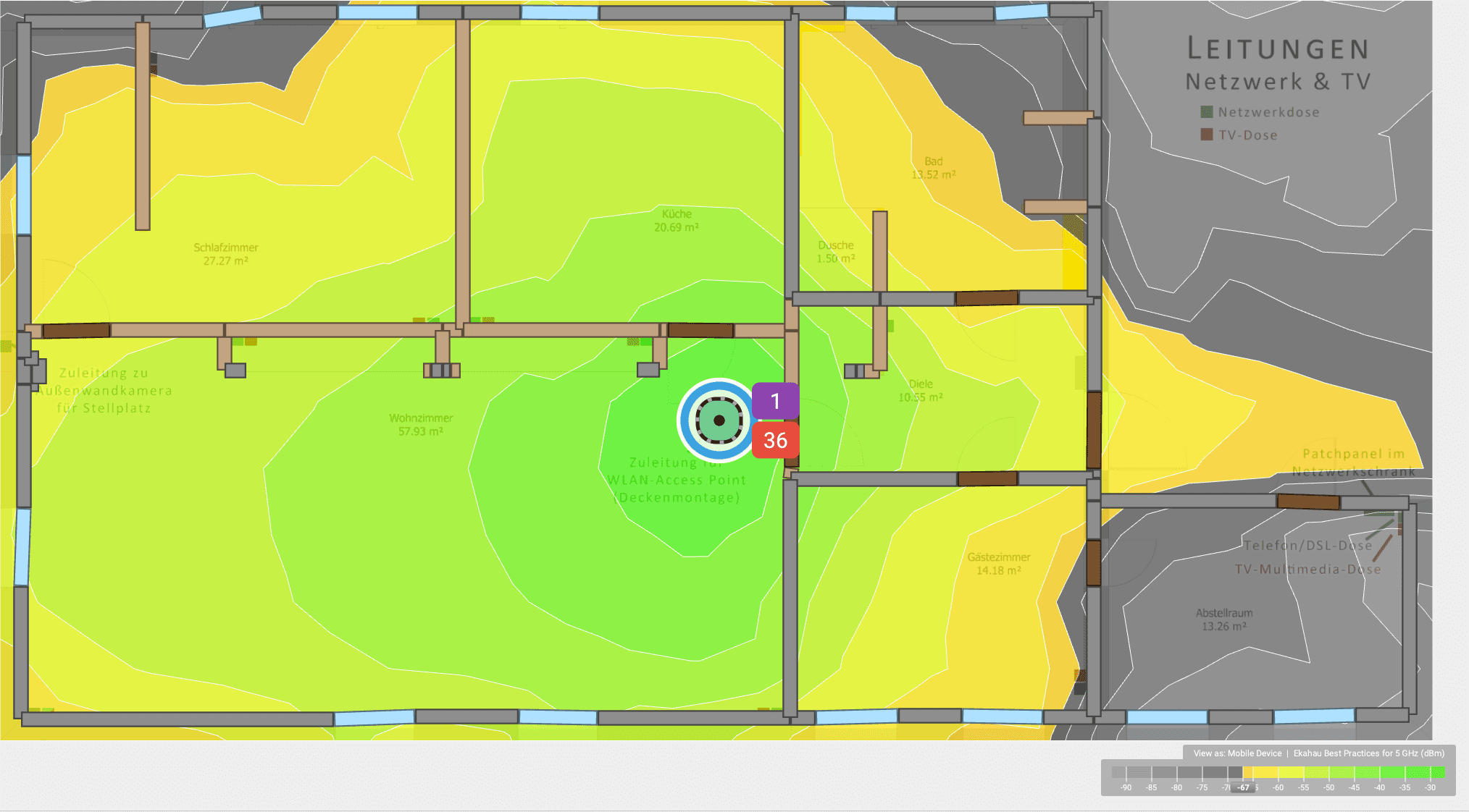

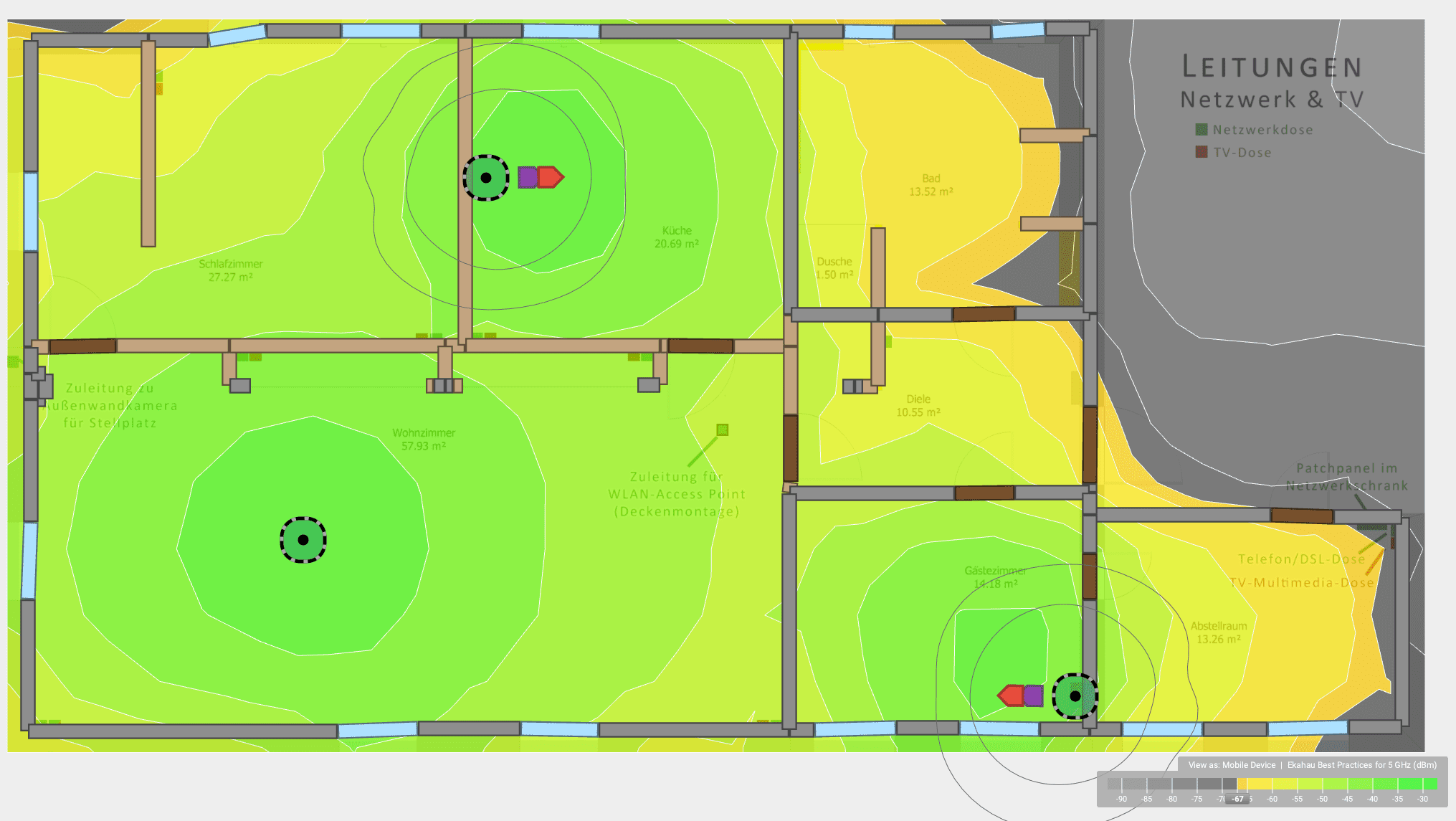

Ich bin mal fix drei Varianten durch.
Annahmen:
  • Graue Wände = Beton
  • Orange/Braune Wände = Trockenbau mit Schalldämmung
  • Normbreite der Innentüren = 860 mm
  • Raumhöhe 2,55 m für Deckenmontage, 0,5 m für Wandmontage
  • Türen aus Vollholz
  • Ekahau Best Practises als Anforderung
  • Mobiles Devices als Client
Weitere Empfehlungen zur Planung findest du hier.
Ein AP / Unifi NanoHD (Vorgabe)
Wie man sieht ist der Abstellraum und das Bad mangelhaft ausgeleuchtet. Auch im Gäste- und Schlafzimmer lässt die Coverage zu wünschen übrig. Alles im Bereich unter -60 dBM, hier Gelb/Orange dargestellt, kannst Du im Prinzip für hohe Bandbreiten vergessen. Bitte auch nicht übersehen, dass bereits ein schlecht hörender Client ausreicht, dass alle anderen Clients die mit dem AP verbunden sind auf den langsamen Client warten müssen -> Noch weniger Bandbreite.

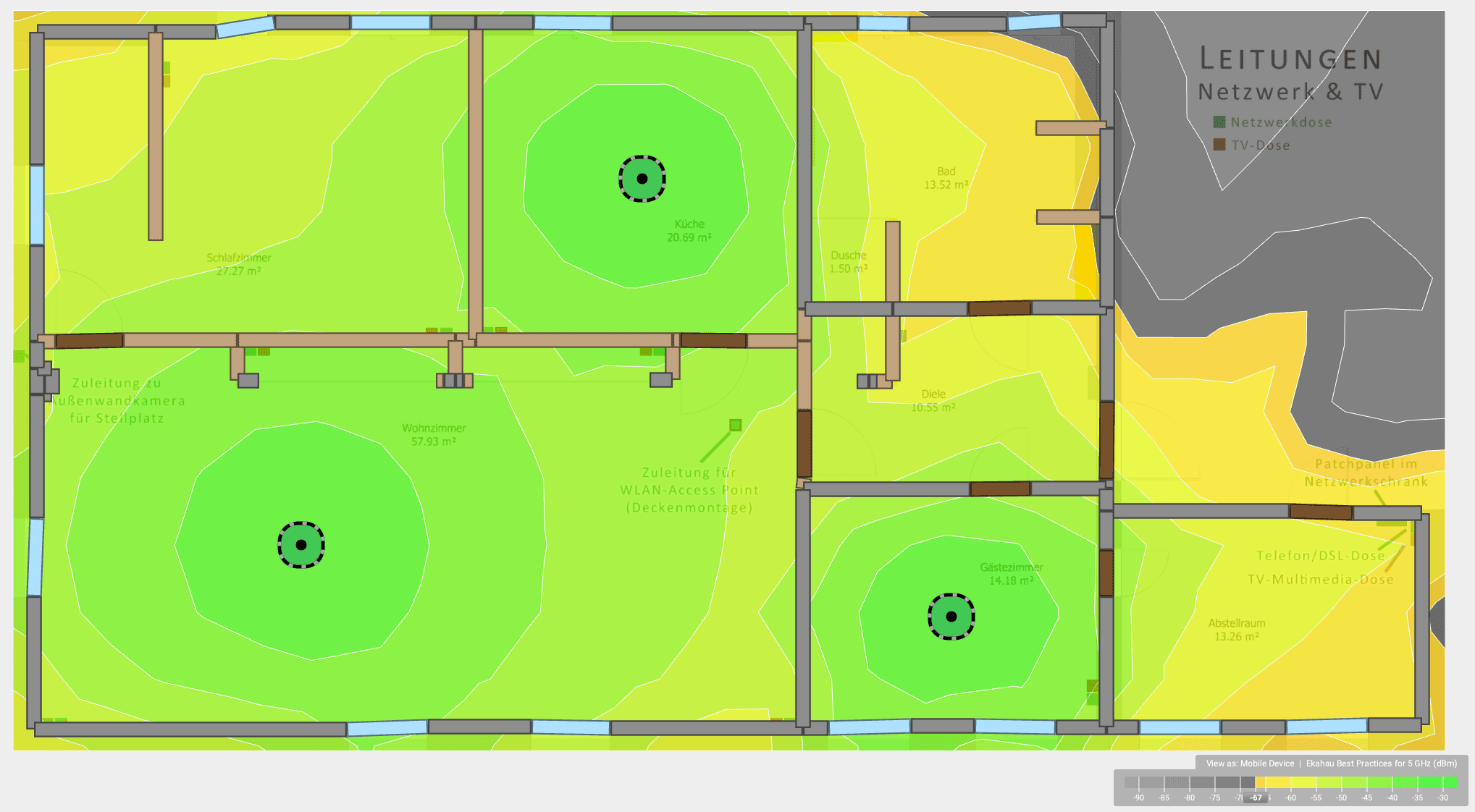

Drei APs / Unifi NanoHD (Variante Deckenmontage)
Mit drei APs sieht das schon deutlich besser aus. Die APs sind dort, wo Nutzer/Client aufkommen zu erwarten ist. Einzig das Bad ist durch die Betonwände schwer auszuleuchten, aber prinzipiell lässt sich auch dieses Problem mit Geld/weiteren AP erschlagen. Je nachdem welcher Anwendungsfall im Bad zu erwarten ist, bspw. Airplay auf Multi-Roomsystem, Sprachassistenten etc. sollte es knapp ausreichen.
Drei APs / 1x Unifi NanoHD und 2x Unifi In-Wall HD (Variante Hybrid)
Alternative Variante, falls in der Decke keine Löcher mehr sind für weitere APs. In diesem Falle werden die beiden APs in der Küche und Gästezimmer durch In-Wall APs ersetzt. Kosten laut Website ähnlich den NanoHDs. Die Pfeile sind hierbei als Montage Position zu verstehen, gut sichtbar ist hier auch die unterschiedliche Strahlungscharakteristik der InWall APs. Das Bad wird etwas schlechter ausgeleuchtet und die Ankleide im Schlafzimmer dafür besser.

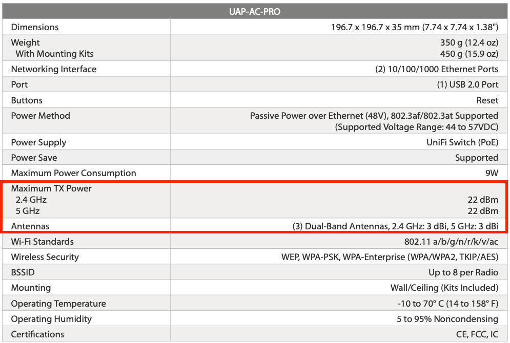

UAP-AC-PRO Specifications
Power Method: Passive Power over Ethernet (48V), 802.3af/802.3at Supported, (Supported Voltage Range: 44 to 57VDC)
...also auch passiv möglich (welcher Injektor ist im Single-Pack denn dabei?)...Lite/LR haben aber 24V, der PRO 48V als Standard.
Passiv-PoE interpretire ich in dem Fall mal so, das auch ohne Aushandlung obs PoE gibt oder nicht die Einspeisung akzeptiert wird, ne wirkliche Spezifikation dazu hab ich jetzt auf die schnelle nicht gefunden. Dabei sind 802.3af Adapter, wie auch bei den NanoHD. Bei den Lite und LR sind afaik immer noch 24V Injektoren dabei, aber die neueren Chargen mit einem Aufkleber auf der Rückseite unterstüzen auch 802.3af (dürfte mit dem Wechsel auf das imho schlechtere Soft-Touch Gehäuse einher gegangen sein, ist aber nur mit dem Aufkleber offiziell)
...der vom TE rausgesuchte Injektor hat, laut Datenblatt auch kein 802.3at/af....käme also drauf an, was die Kamera so verträgt.---zumindest denke ich, dass er dafür gedacht war.
Sorry mein Fehler, das sind auch tatsächlich die, die bei meinem letzten Pro beilagen. Ich hab mir die auch gar nicht genauer angeschaut eben. Das wird dann definitiv so n UBNT Ding sein, einfach 48V raus friss oder stirb weil passiv. Ich würde bei der Kamera lieber zu nem richtigen 802.3af Adapter greifen, dann kommt das auch da an wo es hin soll.

Wow, da hast du ja was erstellt. Es sind übrigens alles Trockenbauwände bis auf die südliche Wand zwischen Diele und Gästezimmer und der Wand zwischen Gästezimmer zum Abstellraum. Die gelben Wände sind lediglich neue Trockenbauwände, die aufgestellt wurden. Also dürfte es wohl sogar bis zur Toilette reichen, um auf dem "Weißen Stein" ein wenig mit dem Smartphone surfen zu können.
WLAN wird vorwiegend für das Wohnzimmer und die Küche benötigt. Einige neue Küchengroßgeräte werden WLAN-Funktion haben (ich glaube, der Geschirrspüler, das Kochfeld und der Backofen - sollte kein Riesentraffic werden). Wichtig wäre dann noch eine Abdeckung am Schreibtisch fürs Smartphone. Da steht aber momentan auch noch nicht fest, wo der Schreibtisch letztlich dauerhaft stehen wird. Also es kann gut sein, dass ich die Position von Schreibtisch und Sofa tausche. Das werde ich aber erst sehen, wenn ich da wohne. Drucker und Scanner könnte ich auch per LAN anbinden, falls das WLAN für sie nicht ausreicht. Die schalte ich ohnehin nur bei Bedarf an, so dass die da nichts dauerhaft ausbremsen. Im Schlafzimmer möchte ich übrigens gar keine Vollabdeckung und erst recht keinen Dauerimpulsgeber direkt hinter meinem Kopf, wenn ich schlafe (AP an der Küchenwand). Von Alexa und dergleichen halte ich nichts und Multiroomsoundsysteme kommen bei mir nicht zum Einsatz. Es wird allerhöchstens irgendwann mal noch ein Hue Lichtsystem in der Stube eingerichtet. Da platziere ich dann aber den zugehörigen Hub entsprechend, der wiederum per LAN angeschlossen wird.
Also kurz gesagt: WLAN brauche ich nur für Küchengeräte und Smartphone(s) (Updates, Messaging, Surfen). Selbst für Laptops (die hier allerseltenst laufen) hätte ich im Zweifel einen USB-LAN-Hub. Übers WLAN wird also nie oder nur äußerst selten größerer Traffic laufen.

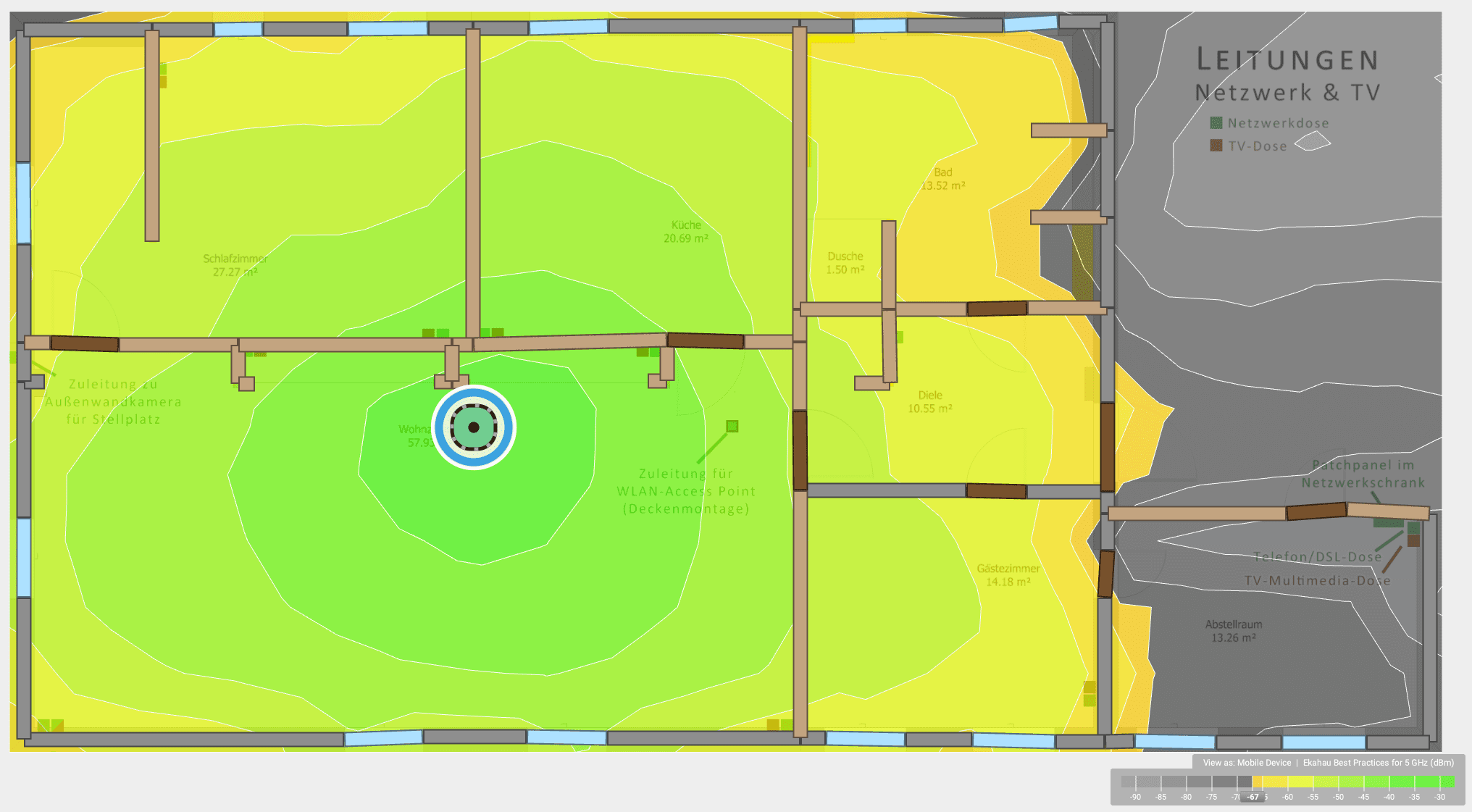

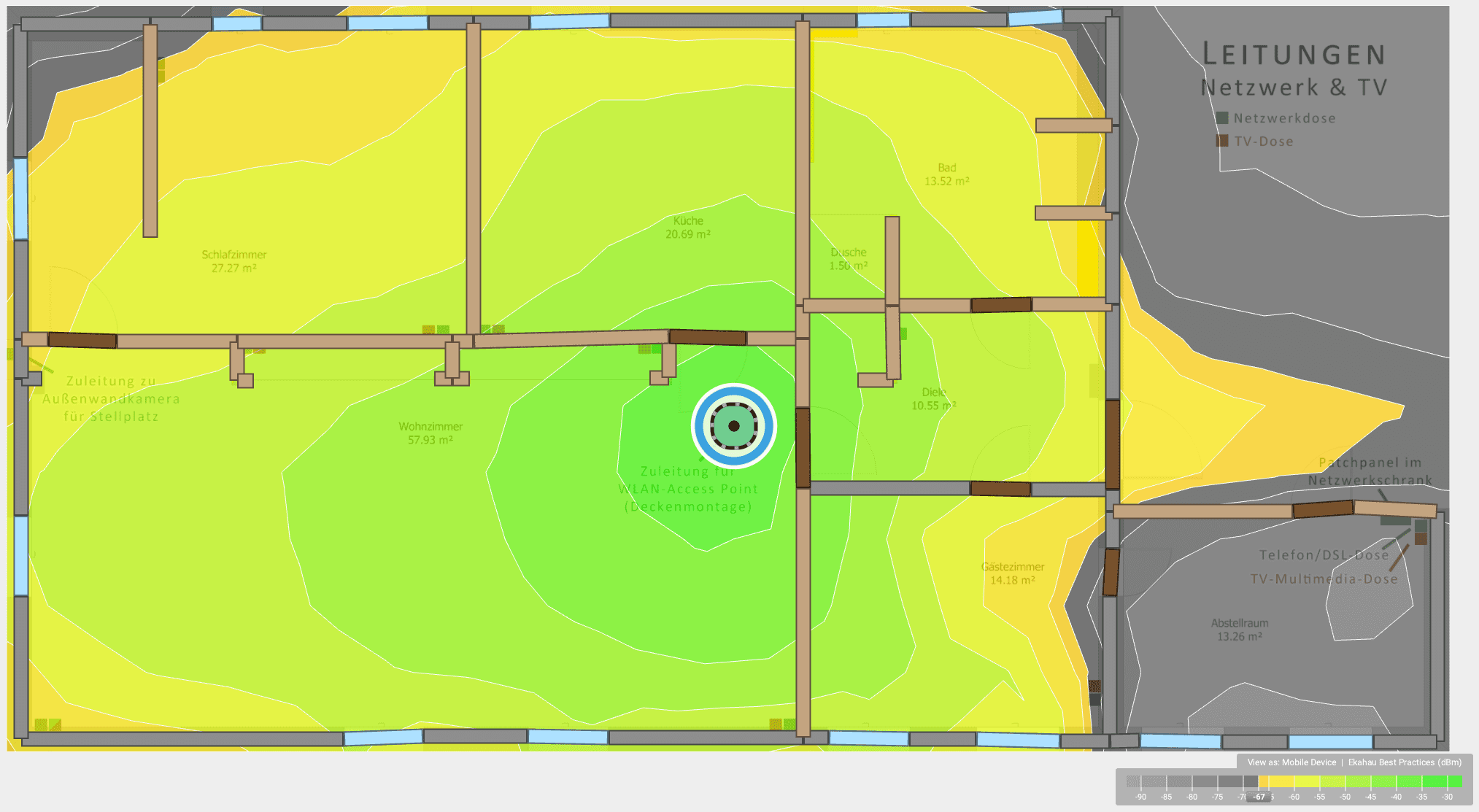

Ich habe noch mal die Pläne durch Ekahau gejagt und unter der Annahme, dass nur die von Dir beschriebenen Wände aus Beton sind, würde für eine Grundversorgung die vorgesehene Position reichen.
Auch, wenn eine zentralere Montage des APs empfehlenswerter wäre, wie hier zu sehen ist:

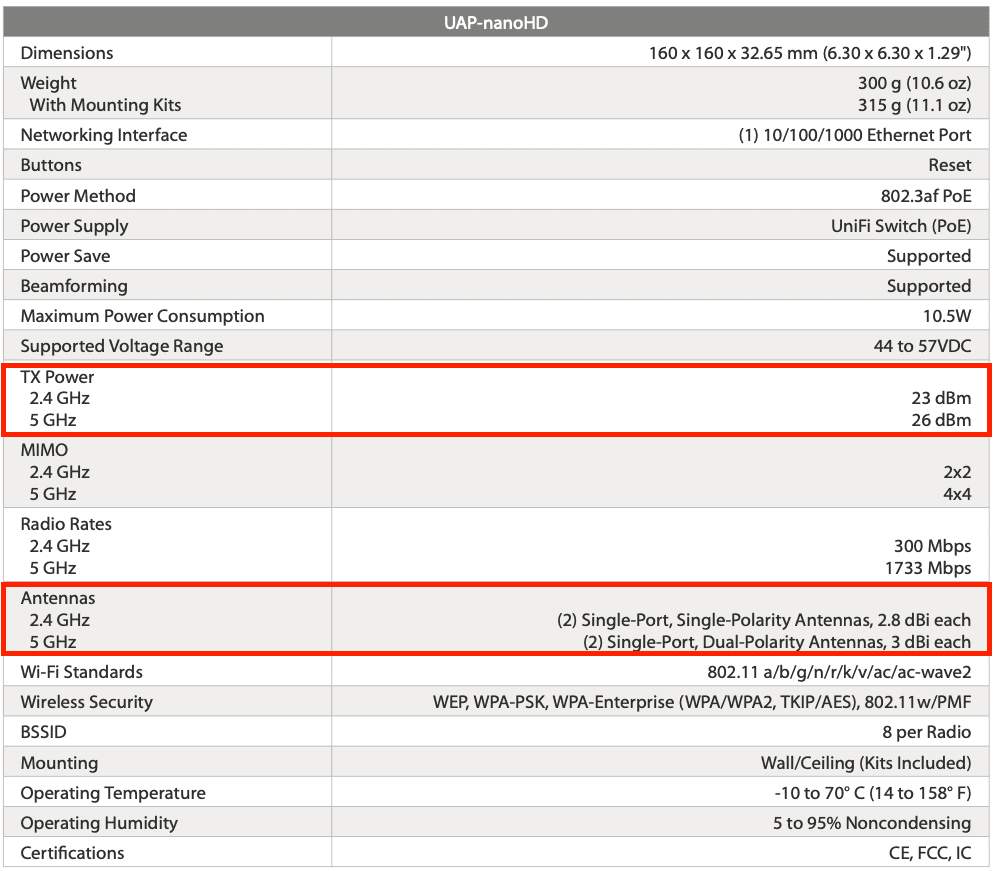

Von dem Punkt der Bandbreite abgesehen ist der NanoHD einfach eine neuere Generation als der AC-Pro und wird demnach länger vom Hersteller mit Updates versehen werden.
Bei der Reichweite kann nicht nachvollziehen, warum der AC-Pro hier besser sein soll. Sowohl bei der Sendeleistung, als auch beim Antennengewinn liefert der NanoHD bessere Werte ab.

Bei Alternate liegt der Preisunterschied zwischen dem NanoHD und dem AC-Pro gerade mal bei 20€. Daher wird dir auch jeder hier sagen, dass du den NanoHD nehmen solltest. Den Aufpreis ist es wert.
