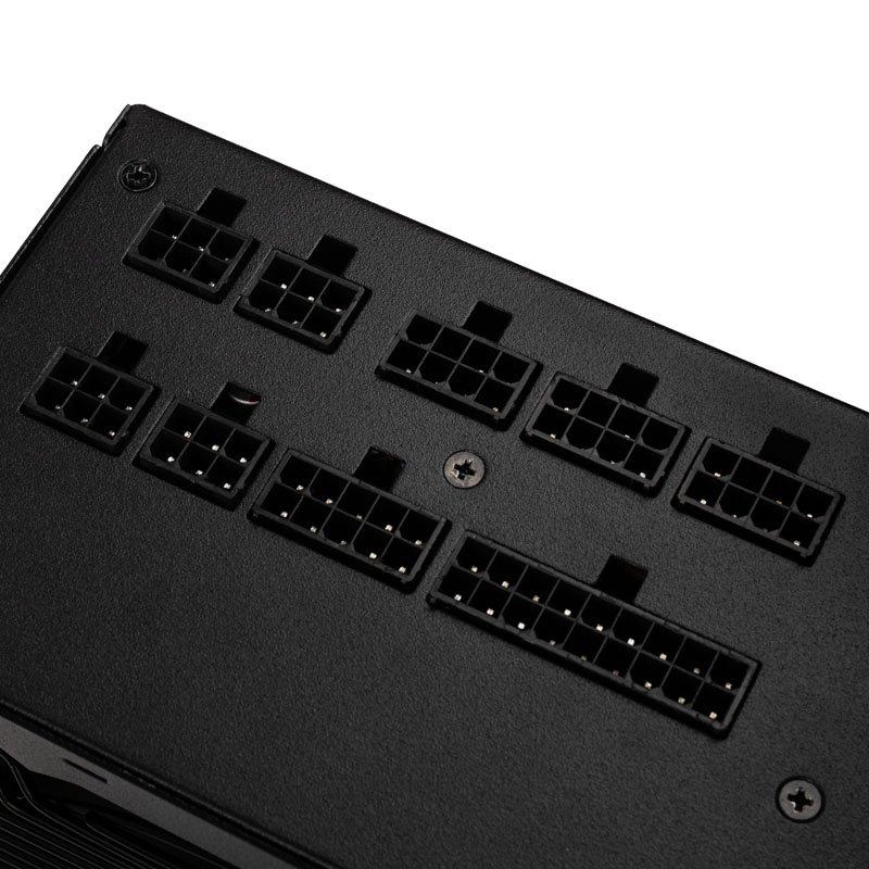

Dazu hätte ich gleich eine Frage: die Anschlüsse sind nicht beschriftet, beim langen Mainboardanschluss ist es klar, am sonsten weiß ich nicht wie ich das erkennen soll, sind ja zum Teil mehrmals die gleichen Anschlüsse (Foto im Anhang).
Es ist keine Anleitung dabei und es ist im Web auch keine Beschreibung zu finden.
Für Tipps wäre ich sehr dankbar.

Sollte ein Single Rail NT sein. Was passt, passt.
Du hast nur den 24 Pin, 6 Pin und 8 Pin zur Auswahl.

Also ist es egal und ich kann z.b. für meine Grafikkarte (mit 6 Pin Anschluss) jeden der 6 Pin Anschlüsse nehmen (alternativ auch den 8 Pin falls ich unbedingt will)?
Edit: ich habe jetzt gesehen, dass die PCIe Kabel an der Anschlusseite jeweils 8 Pin haben und auf der anderen 6+2. Es kommt also nur der 8er Steckplatz in Frage. Von den 8ern kann ich aber jeden nehmen?
Ganz sicher, dass da nicht unterschiedliche Spannungen anliegen und nur bestimmte Steckplätze trotz gleicher Pinanzahl für die 12V PCIe und 12 V Prozessoranschluss vorgesehen sind und die anderen für niedrigere Spannungen?
Bezieht sich Singlerail bzw. Multirail nicht in erster Linie auf die 12V Schiene?
Ein 10 Pin Anschluss wäre auch noch da (siehe Foto).
Das ist mein erstes modulares Netzteil von daher die Fragen.
edit2: den Anschlusskabeln nach: die 8Pinanschlüsse sind also für die PCIe (alle 3?),die6er für SATA/Molex der ganz breite für das Mainboard, richtig? Wofür ist der 10er?
Ist das 8pin Kabel, dass von dem breiten Mainboardkabel abzweigt (beide gehen in den gleichen breiten Steckplatz am Netzteil) der Prozessoranschluss ? (in meinem Fall werden halt nur 4 von den 8 Pins benötigt).

Der abgezweigte "8er" ist ein 10 er und ist auch füs Mainboard und wird ans Netzteil angeschlossen, für den Prozessor gibt nochmal einen 8 auf 4+4.
