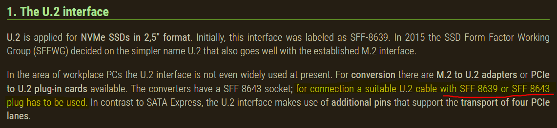

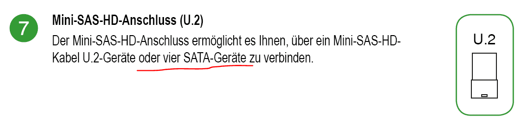

Weil diese auf "U.2" als Oberbegriff Bezug nehmen und es auch als "U.2-Anschluss" beschreiben und nicht (allgemein) als "(Mini)-SAS-Anschluss", präzise "SFF-8643". Im Handbuch fehlt diese nicht unwesentliche konkrete Spezifikation auf SFF-8643 sogar gänzlich (als ob es SFF-8639 und SFF-8644 nicht gäbe) - da steht in der Spezifikationsübersicht nur "1x U.2 Anschluss (unterstützt U.2 NVMe Geräte)" ohne Verweis auf SATA/SAS. In der Motherboard-Übersicht schlicht "U.2". Unter Ausstattungsinhalt steht dann "Mini-SAS-HD-Anschluss (U.2)". Bei Geizhals steht einfach eine Mischung der Port-Spezifikation.
Asus schreibt doch, dass man ein SFF-8643 auf SATA für SATA-Geräte oder SFF-8643 auf U.2 (SFF-8639) für U.2 Geräte braucht.
Genau das tut Asus eben nicht.
Also ist das entweder von Asus und Delock falsch beschrieben oder du irrst dich und U.2 ist per se als SFF-8639 und SFF-8643 spezifiziert, weswegen man den Port auch immer nur mit "U.2" betitelt (d.h. man benötigt ein SFF-8639/8643-auf-SFF-8639/8643-Kabel, um ein U.2-Gerät anzuschließen).
Das Asus ist falsch beschrieben. Im Übrigen nicht das erste Mal, ich hatte mit denen vor Jahren schon Streit...
In den Specs auf der Homepage steht tatsächlich "U2 Connector", im Handbuch zunächst auch. Erst bei den Details steht dann Mini-Sas-Hd. Insofern widersprechen sich die dortigen Angaben und nur letzteres ist richtig.
Die Verwirrung kommt daher dass über die gleiche mechanische Steckverbindung (SFF-xxx) elektrisch unterschiedliche Signale geführt werden können wie Sata, SAS oder NVMe (=U.2). Je nachdem wird ein anderes Adapterkabel benötigt das auf der anderen Seite halt Sata, SAS oder U.2 hat.
Es ist eine Unsitte, eigentlich sogar irreführend und falsch, statt der korrekten Steckerbezeichnung elektrische Eigenschaften wie U.2 zu beschriften wenn damit im konkreten Fall ein anderes Signal übertragen wird oder übertragen werden kann.
Ich beziehe mich auf
Und da ist es so, wie es geschrieben steht. (gemäß Normungslage)
Die Dokumente, die du verlinkt hast, geben das korrekt wieder.
Dass irgendwelche Marketingleute und auch Redakteure das nicht schnallen, ist eine andere Sache.
