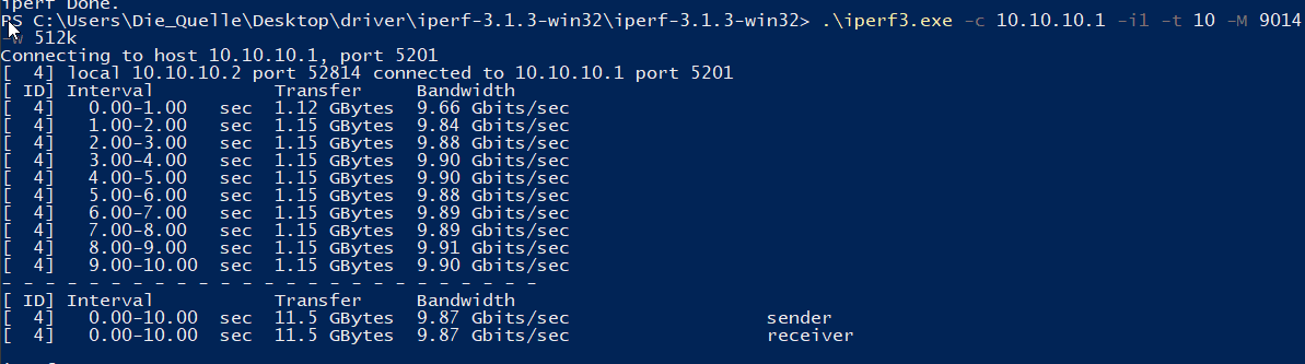

Was sagt denn iperf dazu?
Volle 10GBit
Ich habe im NAS 2 SSDs verbaut, mit beiden selbes Problem. Eine der SSDs hat einen Kühlkörper direkt drauf mit Wärmeleitpad.
Sicher das sowas so krass bemerkbar ist?
Welche SSDs sind es denn? Meine so was bei mir auch schon gesehen zu haben. Und mit den iperf Werten wird es sehr wahrscheinlich am Storage liegen, dass der einfach überfordert ist.
