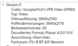

Der Energieverbrauch, um das FHD/4k Quellmaterial auf 480p zu transcoden und dann zu streamen ist immens höher, als den shize direkt über 5G durchzublasen und per ASIC im Smartphone runter rödeln zu lassen.
Und H265 oder VP9 sind schon krass, ich hab letztens nen 4k von meinem kurzen, wie er in der Tür an so nem Hopse-Ding hüpft, gemacht, das Quell-Video in H264 war 622 MB.
In H265 schon nur noch 60 MB und VP8 hat denselben Kram auf 17 MB(!) runter gerödelt.
Ok, VP8 hatte dann schon paar Artefakte, aber bei 4k kann ich damit aufm Handy leben, die hat man nur am Rechner bei 8k Auflösung gesehen, da wars dann körnig... :fresse:
//Edith:
Daten der Codecs und Größen aktualisiert, ich Depp... =)

Quelle H264 (mp4, Eos R6MII, 622 MB):
H265 (Handbrake, mkv, 60 MB):
VP8 (OpenShot, webm, 17 MB):
War das für die YT-Influencer unter uns? :fresse:
