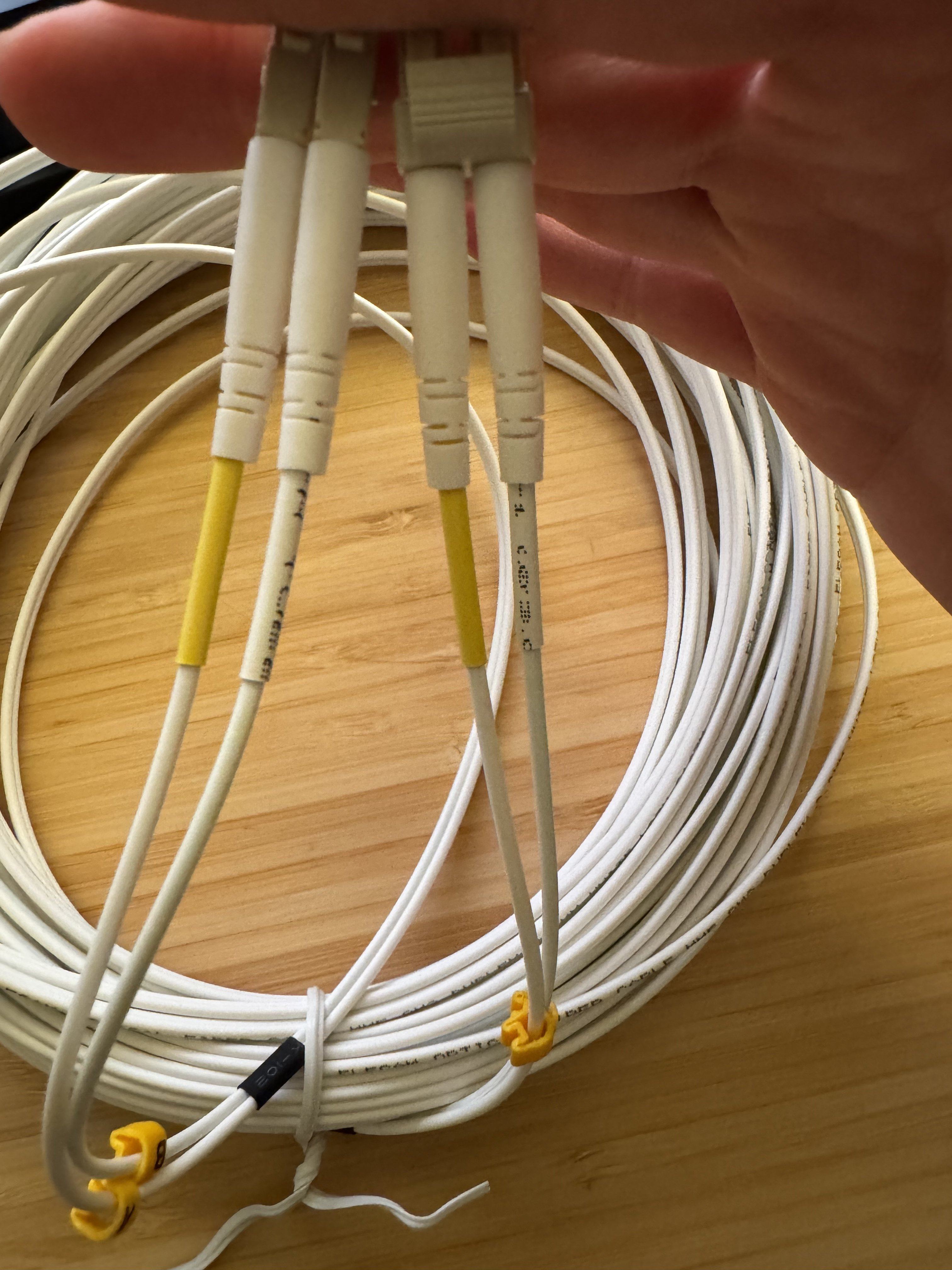

Ich will die NAS + pFSense in meiner Abstellnische platzieren. Dazu müsste ich idealerweise durch eine Wand Bohren. Auch wenn ich aktuell nur 2,5Gbit brauche, will ich das Kabel direkt zukunftssicher verlegen, d.h. es soll direkt LWL sein.
Das Problem ist aber, die Duplexstecker von den LWL Kabel bekommt man ja durch kein "normales" Bohrloch. Kann man für so ein Vorhaben einfach ein Simplex Kabel nutzen? Das müsste dann ja durch ein ~8mm Loch durchpassen.
Also z.B.
Haben die irgendwelche signifikanten Nachteile im Vergleich zu den Multimode Duplex Kabeln?
Alternativ könnte ich ein Duplex Kabel auch wieder unter dem Türrahmen durchführen aber da ich hier hinter einem Schrank unauffällig durchbohren kann, wäre das die bessere Option.
*edit*
Oder gibt es bei Duplex Kabeln irgendwie nen Trick wie man vorne die Stecker so trennen kann, dass ich sie einzeln durchführen kann?
Also LC-Duplex kann man mit einem flachen Schraubendreher aus der Halterung klippsen. Aber bitte nicht in die Finger stechen, die Klammer sitzt wirklich fest.
Tatsächlich, hab schon eins hier liegen und es mal probiert, der Clip lies sich lösen. Dann behalte ich das Kabel und fädle das einfach einzeln durch ein Loch. Danke!
*edit*
Hab natürlich nicht drauf geachtet welches Teil auf welcher Seite war, aber die müssen bei gleich sein oder?
Also so:
Kannst du hin und her tauschen die Stecker. Wenn es verdreht ist, kommt keine Verbindung zustande. Dann eben andersherum. 😉
Lässt sich theoretisch auch ganz ohne die Klammer verwenden. Würde aber auch schauen, sie wieder richtig zusammen zu bekommen.
Die Klammer lässt sich wieder drauf schieben, das sollte passen. Danke für den Tipp so sollte ich es gut durch die Wand bekommen, werde es nächste Woche mal angehen.
Man schaue auf die kleinen gelben Dinger an den Kabeln. Da steht "A" oder "B" - und schon weiß man wieder, welche Ader welche ist :)
Markiert sind sie, an einer Ader ist ja auch so ein gelber Patch dran. Ich war mir nur nicht sicher ob die bei beiden Steckern an die gleiche Position müssen oder gekreuzt sind aber inzwischen weiß ich es, müssen an die gleiche Position :d
an irgendeiner Stelle der LWL-Verkabelung MÜSSEN die Kabel gekreuzt sein. Am besten man überlegt sich einen Standard, WO man kreuzt. Wenn ich über die Gebäudeverkabelung gehe, dann kreuze ich immer am CoreSwitch. Sonst sucht man sich einen Wolf, wenn man mal einen Port wechseln muss und zwischendurch ist mehrfach gedreht.
Aber nicht wenn man nur eine LWL Verbindung hat via SFP zwischen zwei Switches? Ich hab keine Dosen oder ähnliches, das wird ne provisorische Mietwohnungsgeschichte :d
@Shihatsu ne, nur haufenweise Intel 10Gbase-T und für 10GBE Glas alte Intel und Emulex.
doch, 1x IMMER
das mit der Gebäudeverkabelung war nur ein Beispiel, das man sich angewöhnen sollte, immer nur an einer bestimmen Stelle zu drehen. Oder immer am Switch oder immer am Server etc. Durcheinander geht aber auch, wenn man Spaß am Suchen hat ;-)
D.h. in dem Fall muss ich bei meinem Anwendungsfall bei Switch 1 die A Seite links, B Seite rechts und auf Switch 2 entsprechend B links A rechts?
Ist das, weil die Transceiver vorgegeben haben auf welcher Seite sie empfangen bzw. senden und das nicht ausgehandelt wird? :unsure:
Eine Seite im Transeiver ist eine Sendediode oder -laser, die andere Seite eine Empfangsdiode/Laser. Da kann physikalisch schon nichts ausgehandelt werden.
Man muss nur aufpassen, einge LWL-Kabel sind schon gekreuzt, andere dagegen nicht, wiederum andere sind noch gar nicht fertig montiert. Einfach vorher anschauen. Sieht man ja an A und B
Ich weiß nicht mehr wie meins geliefert wurde da ich intelligenterweise den Clip ohne das zu dokumentieren gemacht habe :fresse: Danke auf jeden Fall für den Hinweis, jetzt hab ich das System verstanden. Ich wusste nicht, dass die Sende / Empfangstechnik getrennt verbaut ist.
Das sieht man schon am roten Leuchtpunkt an einer Seite im LWL Modul, das dann logischerweise der Sender sein muss.
Wenn man am angeschlossenen LWL Kabel gerade in den LC Stecker schaut, sieht man ebenfalls, welche Seite was ist.
