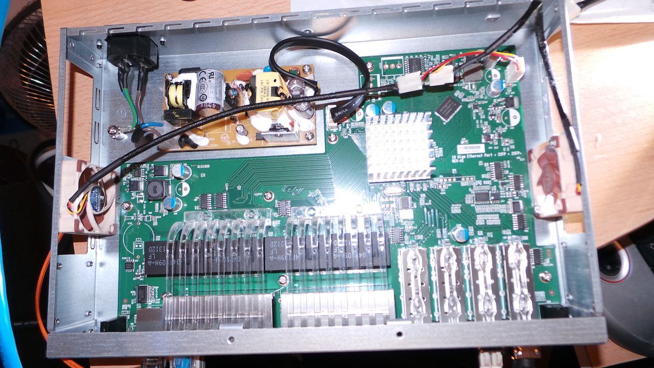

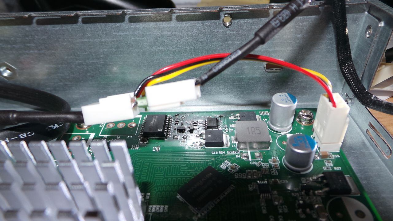

Kannst du was zur Lautstärke sagen?
Gesendet von meinem SM-N9005 mit der Hardwareluxx App
Mit dem "original" Lüfter ist er hörbar, ich habe den gegen 2x Noctua NF-A 4x10 FLX ausgetauscht und ist somit nicht hörbar (ausser beim Boot-Lüftertest). Der "linke" Lüfter wurde mit doppelseitigem Klebeband befestigt, der "rechte" mit den original Befestigungsmaterial...
Danke dir. Bei mir steht das Rack im HWR. Mal sehen ob man dann draussen was hört.
