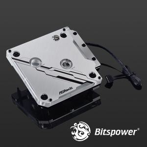

Bitspower – Future Design Unique
Das ist ein Monoblock. Aber kühlt der überhaupt die VRMs oder nur den Chipsatz? So wie ich das sehe könnte er höchstens Kontakt zur Rückseite der VRMs machen...ich muss mir nochmal Bilder anschauen, kann ja nich sein eigentlich.

So wie ich es auf den Fotos sehe scheint da etwas aus Metall unter den Sata Ports zu sein das auf dem Bild ohne Kühler nicht zu sehen ist.
Es scheint das Stück Metall zu sein das auf dem Foto der Bitspower Seite die drei Löcher trägt

Schau mal auf dem Foto in der Newsmeldung genau hin. Und dann guck dir dieses Bild an:
https://images.anandtech.com/doci/11474/img_3514.jpg
Ich denke die MosFets sitzen auf der anderen Seite des PCBs, dort wo der Kühlkörper Finnen hat. Und ich glaube der Monoblock kühlt das Alu Heatsink halt von der anderen Seite, nicht direkt die MosFets.
Mag sein, du hast aber auf dem Foto mit dem Kühler die Nickelfarbene Metallplatte unter den Sata Ports gesehen die auf den Fotos ohne Kühler nicht zu sehen ist?
Schade das man die Montageanleitung nicht einsehen kann, dann wüsste man es genauer :)
Ist aber auch nicht so wichtig, denn ich denke nicht das dieses Board allzu OC-Tauglich sein wird!
Lösung gefunden:
Die Platine mit den Sata Ports ist wie eine Brücke, der Kühlkörper duchgängig und die MosFets sitzen auf der Hauptplatine direkt neben den Spulen (so wie es sein soll!) also direkt unter dem senkrecht darüber stehenden PCB. Da kommt dann der Part des Monoblocks direkt drauf den du gemeint hast, ist ersichtlich aus der Montageanleitung hier. Dass das PCB wie eine Brücke gebaut ist habe ich am Anfang nicht gesehen, hochauflösende Bilder von dem Bereich des MBs gibt es auch nicht viele.
