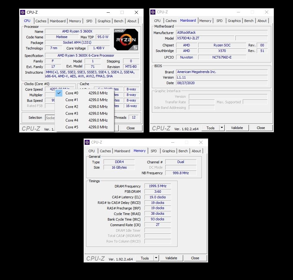

So, ich habe mit dem ASRock Rack X570D4U-2L2T nun etwas übertaktet. 4,3 GHz auf allen sechs Kernen des Ryzen 5 3600X war kein Problem, auch wenn wir 1,4 Volt anlegen mussten, damit das Ganze auch stabil war. XMP wird verständlichweise nicht unterstützt, aber manuelles RAM-OC ist ebenfalls möglich. Immerhin waren effektiv 4.000 MHz mit annehmbaren Timings drin. Überraschenderweise blieben die VRM-Kühler regelrecht kühl.

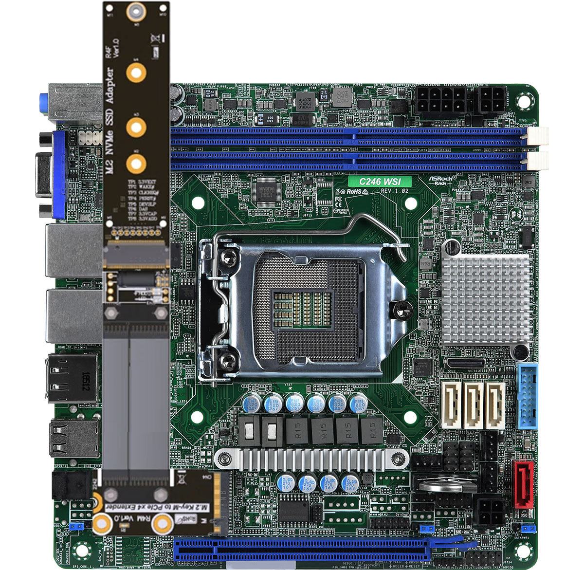

EDIT: Eventuell habe ich doch ein Board gefunden. Das Asrock C246 WSI besitzt 8 SATA Ports, kein BMI, ich könnte einen i3-8100 mit iGPU und ECC Support verbauen und 10G könnte man per PCIe Karte nachrüsten. Es gibt nur einen Haken. Der M.2 Slot ist zu kurz und ich müsste ausprobieren ob der optische Ausgang ein Problem darstellt oder nicht (dass die übersteht wäre mir egal):

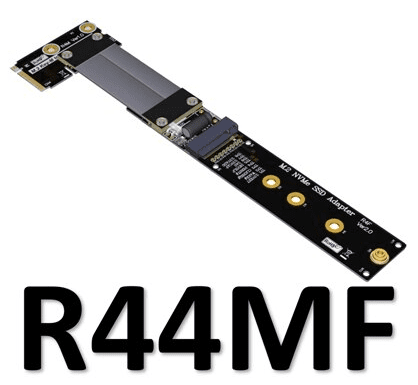

Bzgl des M.2 ports: schau doch mal zB bei Delock, ob die nicht ein m.2 riser anbieten.
Ich finde bei denen nichts, aber das von ADT-Link würde denke ich passen:
Der R44MF wäre vermutlich optimal. Müsste man nur was unter die Platine kleben, damit die einfach so auf das Board legen kann.
EDIT: Ok, nach basteln mit Photoshop erkenne ich, dass sich vom Prinzip nichts dadurch ändern, außer dass SSD dann woanders absteht ^^
Eventuell macht ein längeres Flachbandkabel sinn und dann einmal "falten".
