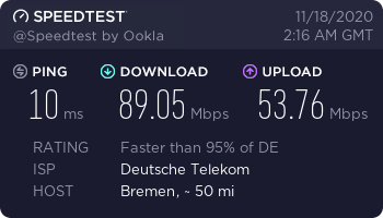

Mich stört das Huawei EchoLife HG8010u an der Wand nicht. Dahinter ist mein ZyXEL NBG6617 mit OpenWRT. Ein schneller Test mit 867Mbps-WiFi liefert Ergebnisse wie mit Ethernet-Kabel knapp um 90 Mbps.

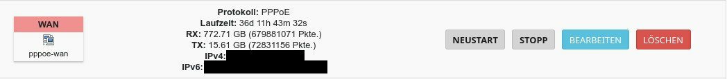

Die Telekom-Technik funktioniert zuverlässig und kann ihre Schwächen dank PPPoE-Einwahl auch nicht verbergen. Da ist die höhere Komplexität von PPPoE gegenüber DHCP aus der Anschlussdose mal von Vorteil. Wie viel Mbit mein NBG6617 mitt PPPoE und Vlan7-Tagging ohne 100Mbit-Beschränkung durch den Anschluss schaffen würde (IPQ4018 ARMv7 4x716MHz [40 nm])? Öfter mache ich allerdings selbst ein Routerupdate als dass bei der Telekom die Technik streikt oder Wartungsarbeiten vorgenommen werden.
Ein 4x4-Router mit vier oder acht 2GHz-Kernen in 7nm- oder 5nm-Technik und 5-fach-2.5GbE-Switch wäre es natürlich mal :) Der Puma7 [14 nm] aus der 6591 ist schon 3 1/2 Jahre alt und in der 5530-Pressemeldung wird die CPU nicht genannt.
Mag OpenWRT nicht für Fritz!OS hergeben, dann lasse ich das SIP-Telefon lieber separat und bin auch bei der Aufstellung der DECT-Basis flexibler. Ich gehe davon aus, dass auch mit der AVM-Box ohne Telekom-ONT eine stabile Verbindung möglich ist. Böse Upgrades lassen sich auch durch ein Downgrade beheben.
