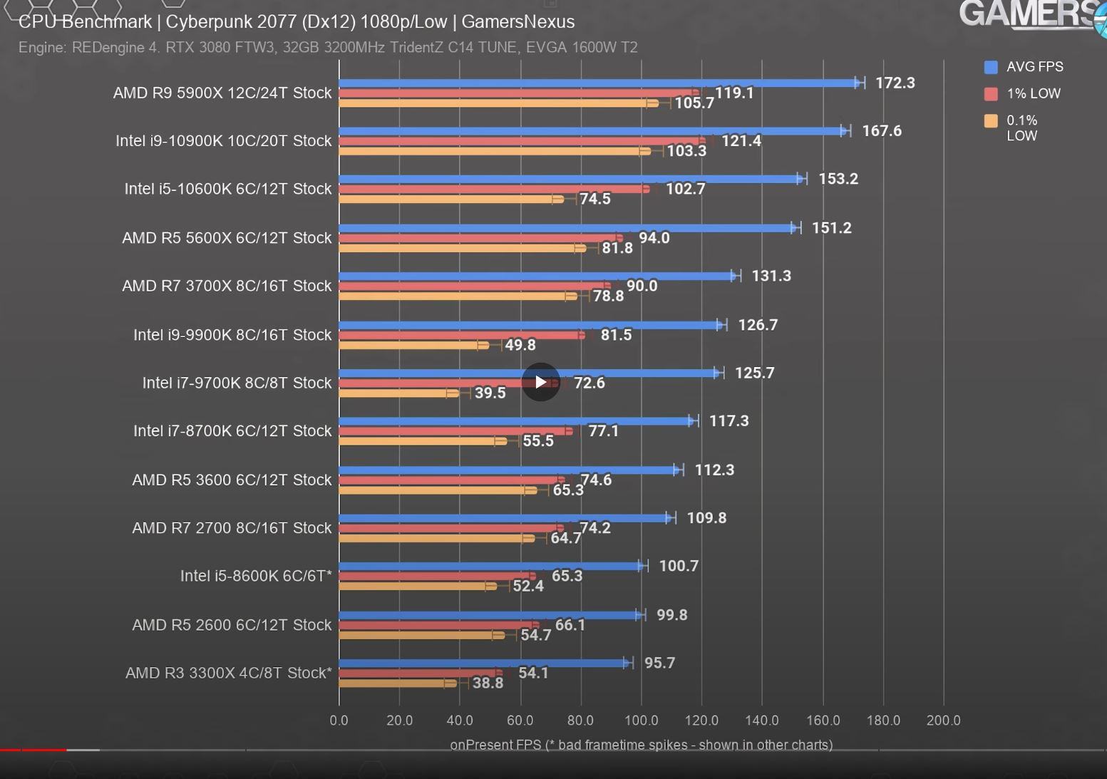

rennt aber bei GN trotzdem wie sau
allerdings kann ich den 9900k hier nicht verstehen.
die 49 0,1 sehen mir irgendwie falsch aus
