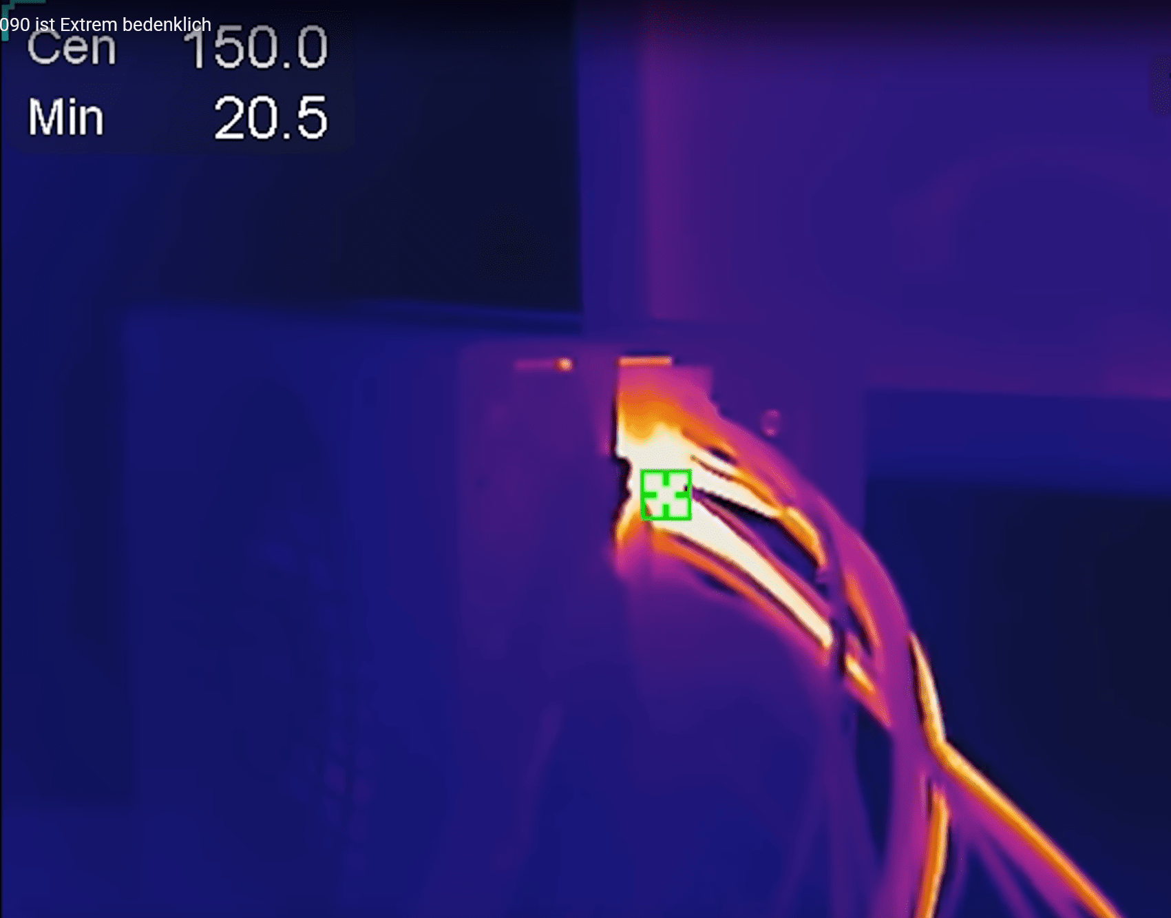

Roman hatte ja sogar über 150° gemessen und das ganze kann auch nicht von der Karte reguliert werden, bin gespannt, was Nvidia dagegen machen will.

Wenn du die 600W halt ausfährst ist es sofern du keine perfekte Verbindung hast, auch eine Frage der Zeit bis sich durch chemische Korrosion Übergangswiderstände bilden.
Es mag ne Kleinigkeit sein die einzelnen Adern zu messen.
Für den normalen User ist das aber schon ne Zumutung, vor allem bei dem was die Karte kostet.
Es ist ja nun kein Hexenwerk das Problem zu lösen, sofern man denn gewillt ist.
Zumal es ja nun schon lange bekannt ist.

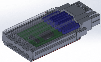

aha... eine unbeteiligte Dritte Firma bringt jetzt DIE Lösung...?
nicht falsch verstehen, finde ich grundsätzlich gut! - aber was zum Teufel stimmt denn mit nVidia nicht das die es echt nicht geschissen bekommen???
kannste dir doch echt nur noch an Kopf fassen ^^
@LuxSkywalker Ach was! Wer 3,5k€ für ne 5090 hinlegt, der legt auch nochmal 100...200,-€ hin für so einen Adapter hin... wie sich die zusätzliche Steckstelle auf die in der PCI Sig festgelegten maximalen Übergangswiderstände auswirkt, lassen wir mal noch dahingestellt....
