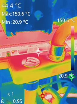

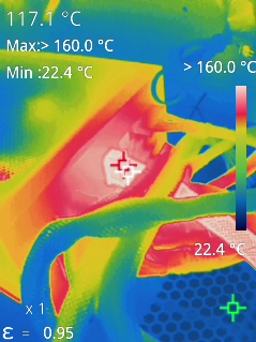

Das ist kein Spaß mehr ... Gestern eine GeForce RTX 5090 getestet und dabei ein paar Wärmebildaufnahmen gemacht.
Dabei ist mir dann aufgefallen, dass er einen Hotspot erkennt, wo ich nun nicht damit gerechnet hatte in dem Moment. Ja, richtig gesehen, der 12VHPWR am Netzteil ist das. 150+ °C hatte dieser.
Habe das System natürlich direkt abgeschaltet, etwas gewartet und dann geschaut, was mit dem Stecker und der Buchse los ist. Beides soweit mechanisch noch in Ordnung, aber man sieht dem Kabel an, dass es zu viel Hitze abgekommen hat. Ich werde jetzt auch auf den Adapter wechseln, weil so kann ich kein System mehr unbeobachtet für ein paar Minuten einen Test durchlaufen lassen.
Verrückt! :oops: ...

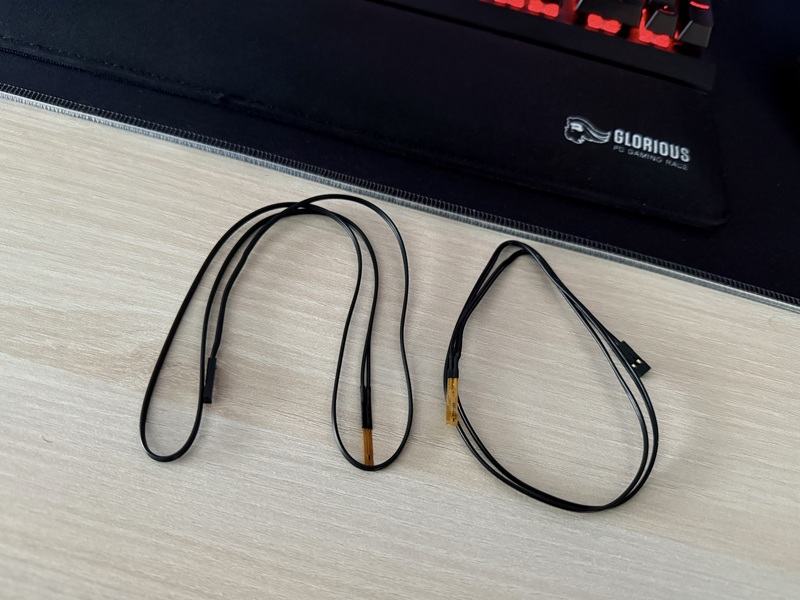

Danke für die Info. Nachher gleich mal Sensoren an die 8-Pin Stecker legen.
Man kann jedem nur raten ein Wire View Pro zu verwenden, nein das soll keine Werbung sein, rein aus Sicherheitsgründen.

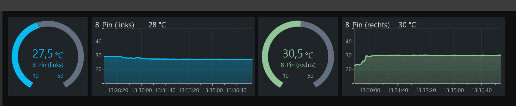

Mal eben quick & dirty in der Aquacomputer Software eingerichtet. Alarm entsprechend gesetzt, ne Notabschaltung müsste eingentlich auch möglich sein.
Irgendwie total kaputt aber besser für mein Gewissen! :sneaky:
