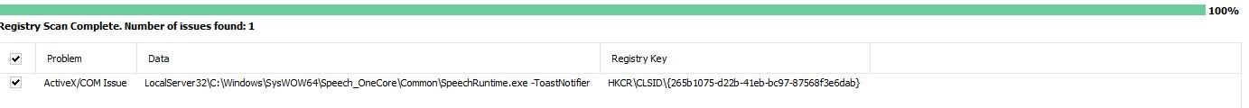

  • Überprüfung der Regestry mit CCleaner -> Problem ActiveX/COM Issue (keine Ahnung was das bedeutet)

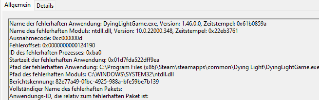

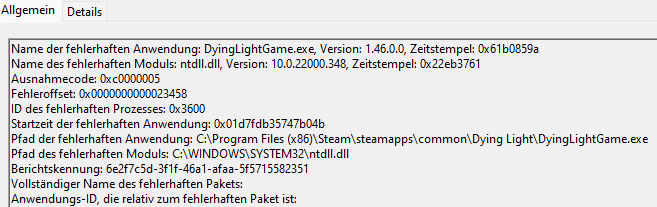

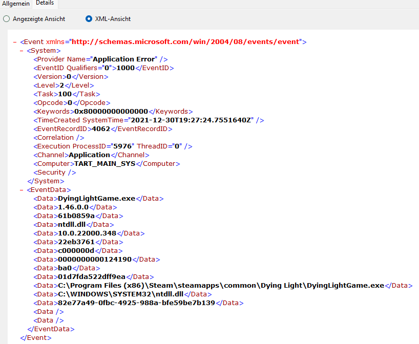

Guten Abend,
ich bin aktuell leider etwas am verzweifeln. Ich kann kein Spiel spielen, ohne kurz darauf einen Absturz zu haben. Diese Abstürze treten total unregelmäßig auf. Ich könnte eine Stunde lang oder aber auch nur 5 Minuten lang ohne Absturz spielen. Es kommt keine Fehlermeldung und der Grafiktreiber schmiert auch nicht ab. Benchmarks funktionieren ohne Probleme. Ich habe verschiedenste Sachen ausprobiert, aber bisher ohne Erfolg. Vielleicht könnt ihr mir ja weiterhelfen.
Meine Specs:
Prozessor Ryzen 5 1600 auf Standardtakt mit Boxed Kühler

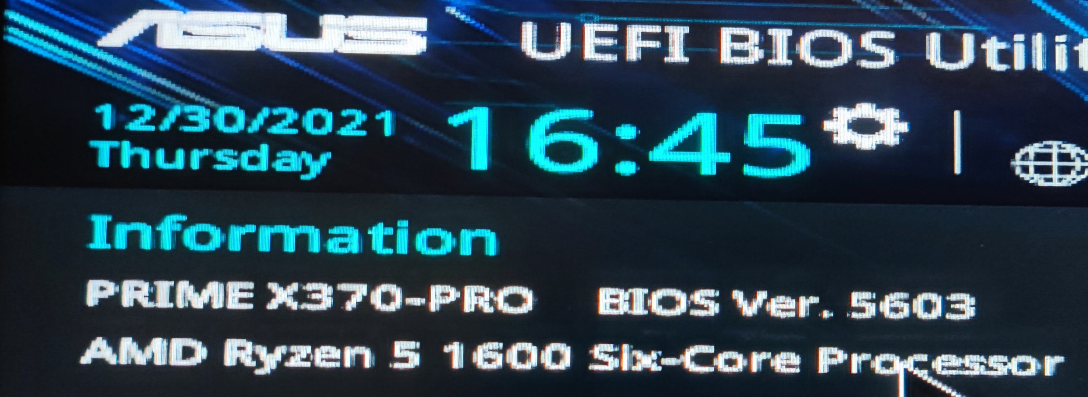

Mainboard Asus Prime X370 pro ( Bios Version 5603 v. 28.07.2020)
RAM 32 Gb Patriot Viper DDR4 3200 mhz cl 16
Speicher Kingston M2 1000GB
Grafikkarte Asus Strix Vega 56 OC (aktuell auf Standardeinstellungen)
Graka Treiber Radeon Adrenalin 21.12.1
Netzteil Aerocool Lux Modular RGB 750 M (750 Watt, 80+ Bronze)
OS Windows 11 Version 10.022000 Build 22000
Meine bisherigen Versuche:
Zur Grafikkarte
  • Neuinstallation des Grafiktreibers -> ohne Erfolg
  • Wechsel auf Radeon Pro Treiber -> ohne Erfolg
  • Wechsel auf verschiedene ältere Treiber -> ohne Erfolg
  • UV der Karte -> für kurze Zeit keine Abstürze (2 Wochen oder so)
  • Erhöhung des Powertargets -> mehr Leistung aber abstürze bleiben
  • GraKa Lüfter auf 100 % -> schien etwas zu helfen, aber die Temperaturen waren davor auch ok
Zum Ram
  • Wechsel auf neues Kit (usprünlglich G.Skill, jetzt Patriot) -> ohne Erfolg
  • Speicherdiagnose über Windows -> ohne Fehlermeldung
Zu Windows
  • Neuinstallation -> ohne Erfolg
  • Wechsel auf Win 10 -> ohne Erfolg (Das Problem gab es auch schon vor Windows 11)
  • Systemüberprüfung mit Sfc /scannow -> ohne Fehlermeldung
  • Virtueller Arbeitspeicher von automatisch auf Manuell -> ohne Erfolg
  • Deaktivierung des virtuellen Arbeitspeichers -> ohne Erfolg
  • Vergrößerung des virtuellen Arbeistpeichers -> ohne Erfolg

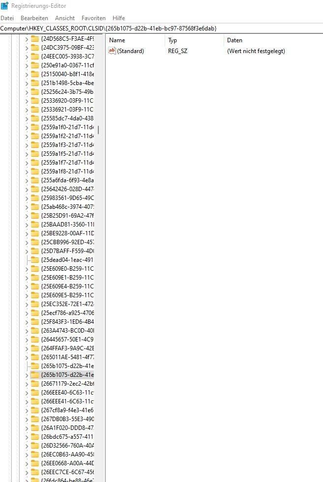

Netzteil
  • Wechsel von 550 Watt auf 750 Watt -> Ohne Erfolg
M2 SSD
  • Fehlerüberprüfung per Terminal chkdsk C -> keine Fehlermeldung
  • Fehlerüberprüfung über Windows feature "Festplattenüberprüfung" -> keine Fehlermeldung

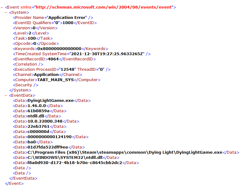

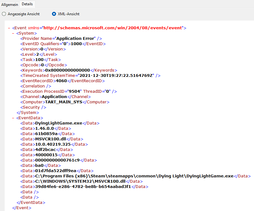

Vielleicht könnt Ihr mir weiterhelfen. Falls irgendwelche Dateien oder ähnliches zur Analyse benötigt werden, werde ich diese nachreichen.

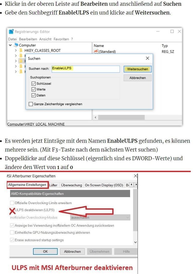

Moin! Könnte es sein, dass deine Grafikkarte über ein Riser-Kabel angeschlossen ist? Bei mir lag genau darin das Problem – ich bin fast verrückt geworden, bis ich die Grafikkarte direkt an das Mainboard angeschlossen habe. Und siehe da: Alles funktionierte einwandfrei!
Ich hoffe, dass ich dir damit helfen konnte. 😊
