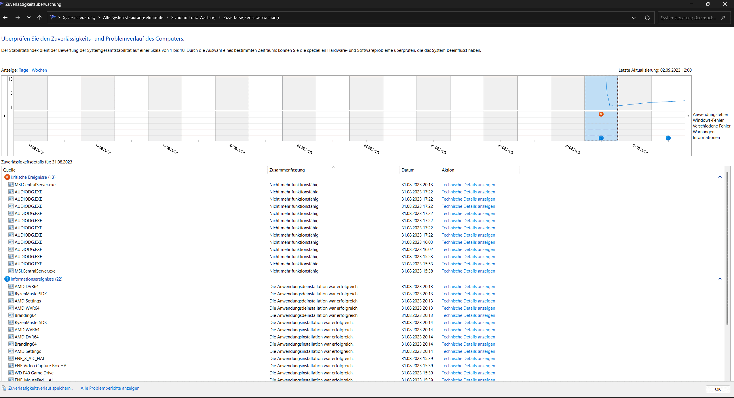

Falls sowas noch mal passiert schau mal in die Taskleiste, ist das Game dort drin einfach draufklicken und das Game läuft weiter ohne Probleme. Das hatte ich auch schon ein paar mal bei verschiedenen Games.
Ereignisanzeige, was genau meinst du 😀
Man kann auch im Zuverlässigkeitsverlauf schauen.
Sind dort Fehler drin?
Wenn ja dann schauen ob die immer mal wieder regelmäßig auftauchen.
So sieht das bei mir aus, der Fehler ist nur drin weil ich das MSI Center gelöscht und eine neue Version installiert habe.

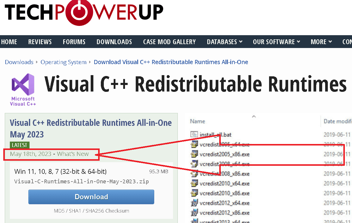

danach alle links durchklicken und versuchen zu installieren:

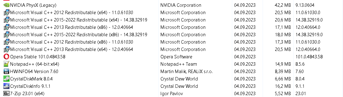

OH ja die sehr aktuell, siehe die Versionsnummern oben, die bei mir installiert sind.

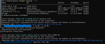

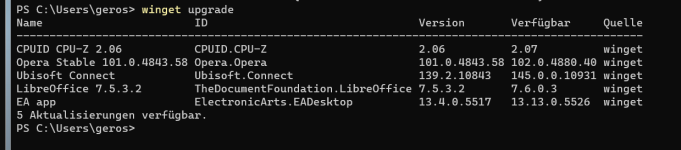

Nach dem befehl: "winget list" ( ohne die Gänsefüßchen ) werden alle Programme aufgelistet die installiert sind.
Bei den Befehl: " winget upgrade " werden alle die Programme aufgelistet für die es eine neue Version gibt.
Hier mal was mein PC gerade gemeldet hat:
Jetzt den Befehl: " winget upgrade --all " und die Programme werden automatisch alle upgedatet.
Man sieht auch wo die Programme downgeloadet werden.
Das dauert jetzt eine Weile.

Nix winget installieren ich sagen Runtimes installieren die nix vorhanden sind
Also wenn er die Runtimes von techpowerup installiert hat, sollte er ja schon erledigt haben da nichts negatives bekannt, dann braucht er NICHT alle einzeln zu überprüfen. Das erledigt dieses kleine Programm.
Und vielleicht hättest du ja auch so freundlich sein können ihm diese Video zu Dying Light zu verlinken wo auf das Problem eingegangen wird.

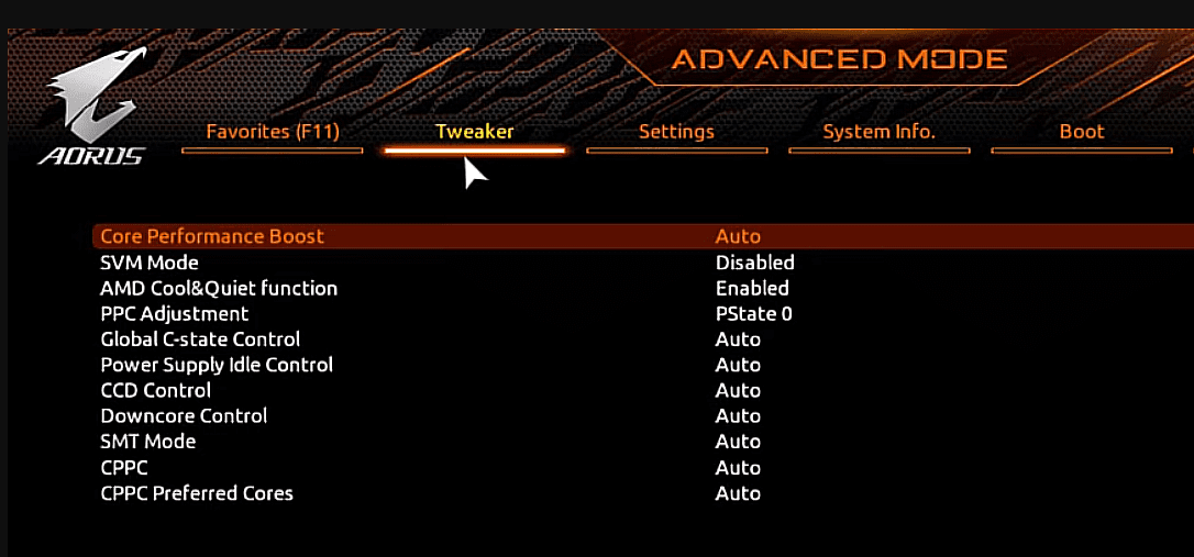

Bei dem was du alles gemacht hast beschleicht mich das Gefühl das sich irgendwas bei der Software beißt.
Da fällt mir aber noch was ein, hast du bei deinen Board das neuste BIOS drauf was es gibt, auch wenn das ein Beta BIOS ist?
Wenn ja musst du mal schauen ob due diese Funktion bei dir findest.
Wenn ich hier auf Enabled stelle werden einige Programme auch geschlossen aber so das sich kein Muster bildet.
Und auch Treiber werden blockiert weil die nicht bei MS als "gute" Treiber erkannt werden, bei mir ist dann der Drucker nicht mehr zu gebrauchen-

Bei CPPC kannst du ja, falls noch nicht geschehen, das erste auf enabled stellen und das zweite auf Disabled, so habe ich das auch eingestellt.
dir nicht erklären müsste wie du das direkt im Spiel mit einem OSD feststellen kannst.
Meinst doch wohl so oder eine andere Version von dieser Einstellung?

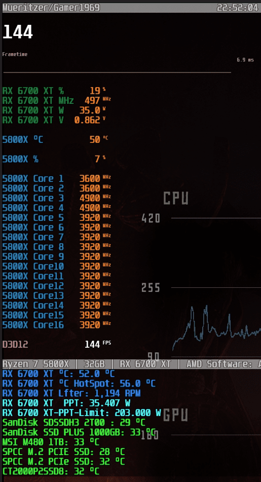

Hatte da mit einigen Anzeigen getestet, mit AB, RTSS und HWINFO kannst du deine eigene OSD Anzeige gestalten.
AMD Radeon Software hat ja sowas auch drin.

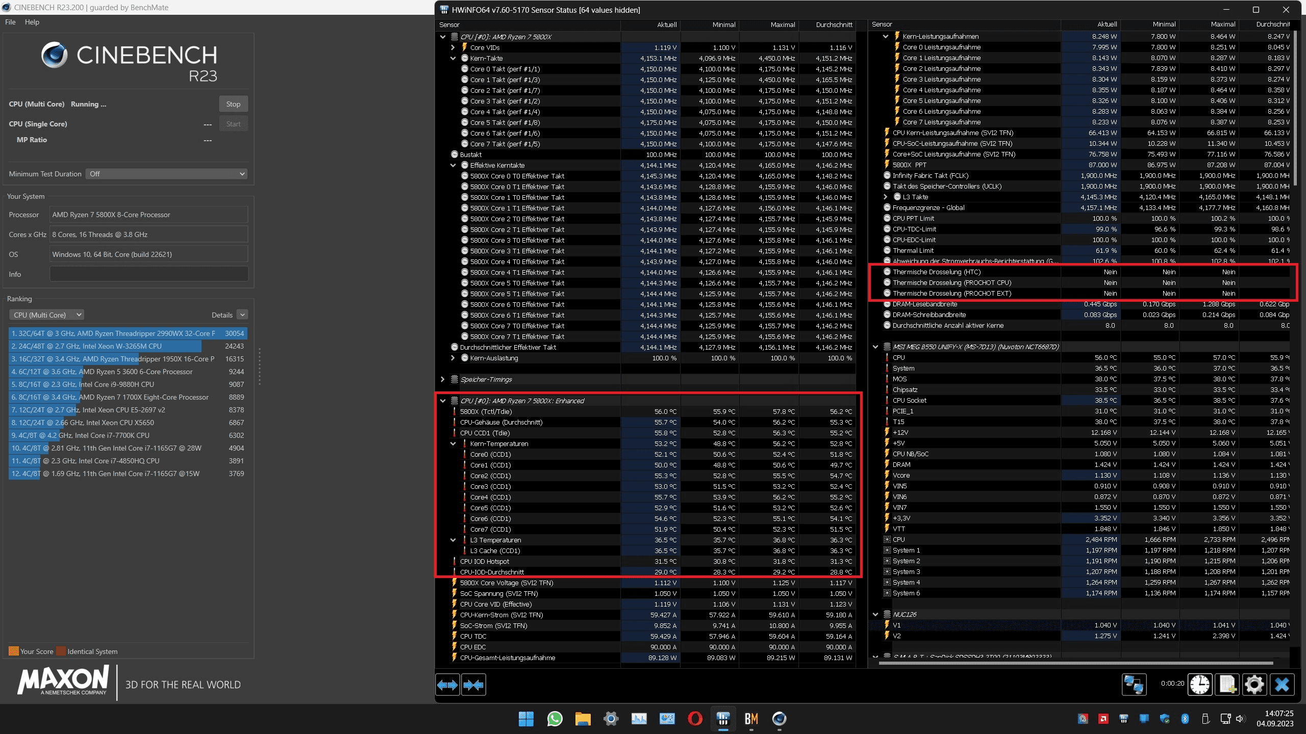

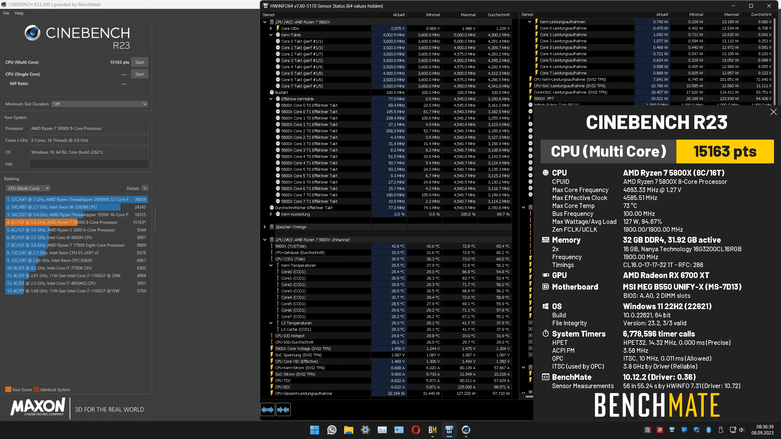

Du kannst CB23 laufen lassen und gleichzeitig auch HWINFO, da kannst du sehen wie die CPU taktet und sollte da ein unterschied bei den hier markierten Takten auftauchen und auch dabei die Temperatur im Auge behalten, dann taktet die CPU vermutlich runter.
Benutze hier BenchMate10, da werden viele Daten angezeigt und es sind viele Benchmarks enthalten.
Wären CB23 läuft:
Hier dann das Ergebnis.
Da wird dann auch die maximale Temperatur angezeigt.
OK dann werde ich heute abend die runtimes alle mal durchgehen und wenn ich noch schaffe cinebench für 30min laufen lassen und das Ergebnis werde ich dann hier posten damit ich das auch gestrichen habe 😀👍
