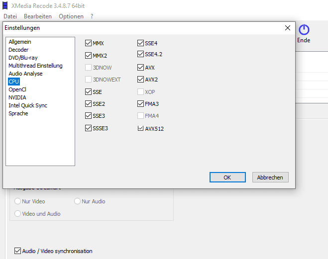

edit: Bei mir ist AVX-512 jedenfalls auf "Auto" und wenns benötigt wird (XM Recode, Handbrake usw.) dann wirds abgerufen und das ist gut so.

@Spieluhr Ähm Xmedia Recode beherscht kein AVX 512.Und nutzt höchstens AVX1 aber auch nur ein wenig.Ob das Programm nutzen aus AVX2 zieht kann ich nicht sagen. Aber 512 nutzt es nicht.Nutzt Handbrake wirklich avx 512?

@Spieluhr
Ja nur weil Xmeida AVX anbietet heißt es auch nicht das es das Nutzt,Mir wurde gesagt das es auch nutzlose Schalter gibt.WO man das zwar anklicken kann aber ob ein oder aus am ende zu keiner mehrleistung kommen kann.Bei Handbrake habe ich ne mehrleistung feststellen können,bei Xmedia Recode nicht.Ich habe mit AVX an oder aus 0 % mehr Leistung.Also kann man wohl sagen,bringt es bei der Software nicht wirklich was.
Das hängt immer vom jeweiligen Codec und das Rohmaterial und dessen Konvertierungsgrad ab. Generell kann man das nicht behaupten, bringt was oder bringt nix.
Wenn du nur ein pisseliges, aus den I-Net gezogenes MP4 Movie in 1080p XVid/AVI konvertierst, da hat AVX-512 kein nutzen. Das sollte schon klar sein.
