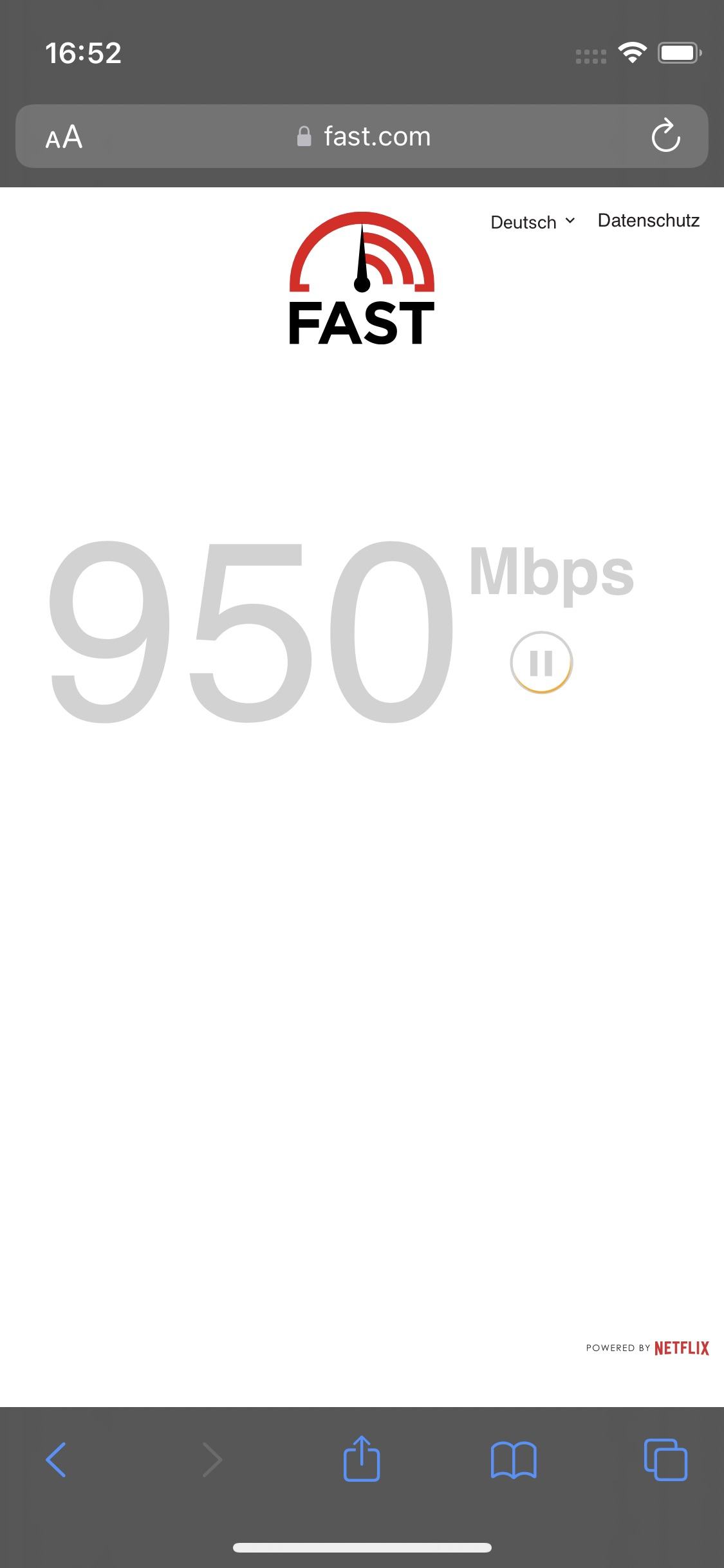

Ubiquiti UniFi 6 Enterprise. Und den Router nur seine namensgebende Aufgabe machen lassen. Ne FritzBox kann so viele Dienste, aber nichts davon in der Qualität wie ich sie erwarte.
Haben da im Neubau paar aufgehängt. Da geht auch richtig was drüber.
Und der Screenshot vom Handy war nur mit 5GHz WiFi 6

Aber bei dem Preis wird einem ja schwindelig und man greift lieber zur Fritzbox. Oder was wäre deine ernste Empfehlung?
Ich würde ja sagen, WiFi 6 ist gut genug und kann einen Mehrwert bieten.
WiFi 6E ist halt Spielerei und du zahlst "Early Adaptor"-Preise. Viel Auswahl haste da nicht.
Hab in jedem Fall nichts zu bemängeln an der Kombi, kostet halt unverhältnismäßig viel ^^
Anders formuliert: Keine Empfehlung, aber ist das was ich eben haben wollte ^^
