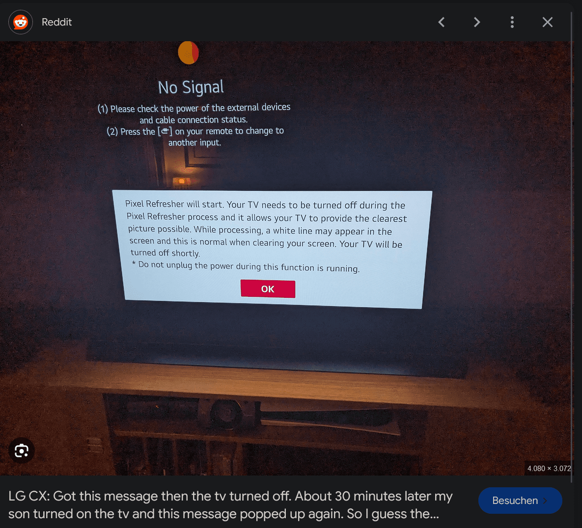

Und wie sieht nun die Meldung an sich aus, wenn man sie nicht abschaltet?

ist einfach ein popup mitten aufm bildschirm
