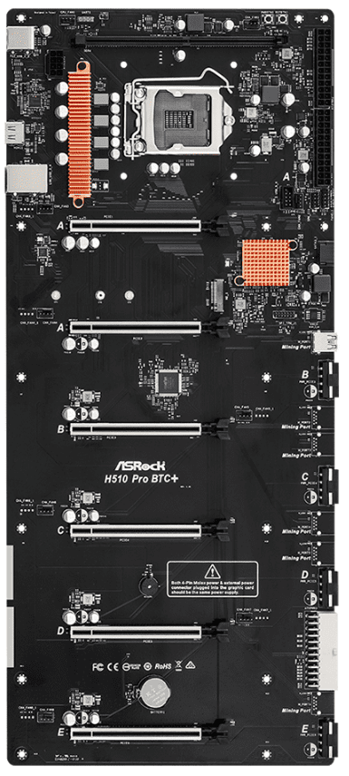

Das ist im Prinzip die gleiche Vorgehensweise wie mit Deinem Server-Mainboard?
Kann man das so für einen Lokal-AI-Build/Llama3 nutzen?
Im Prinzip ja.
Du kannst GPUs "stacken" (ich hab hier 10 im Server) und dann größere Modelle laufen lassen.
