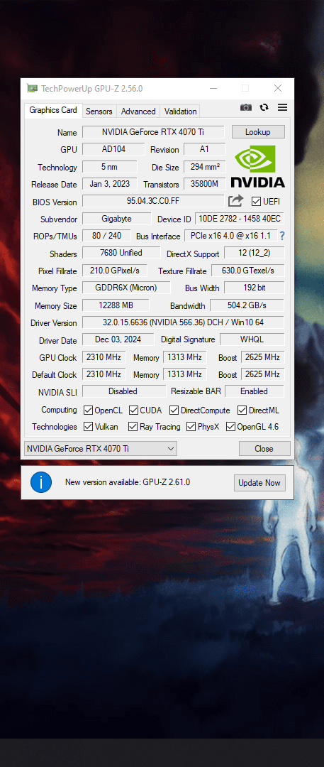

Moin Leute,
ich brauche mal eure Hilfe.
Mein Sohn hat zu Weihnachten eine zweite M2 SSD bekommen(WD Black SN770 NVMe SSD)

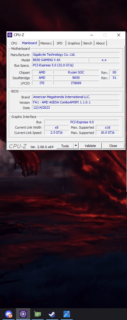

Heute habe ich sie eingebaut auf einem Gigabyte B650 X AX. Ich habe aber dann bei GPU-Z gesehen das die Grafikkarte nur mit PCIex16 4.0 @x8 1.1 angebunden ist.
Die M2 wurde in den zweiten Steckplatz eingesetzt. Sind jetzt zu viele PCIe Lanes in gebraucht, so das die Grafikkarte mit weniger auskommen muss.
Die erste M2 ist eine Samsung EVO 970 oder so. Könnte man einen Leistungstest mit der Grafikkarte machen um zu sehen ob es wirklich so ist(Lanes?)
Ich hoffe auf eure Hilfe. Sonstr muss sie in den dritten Steckplatz.
Gruß
BulletSnake

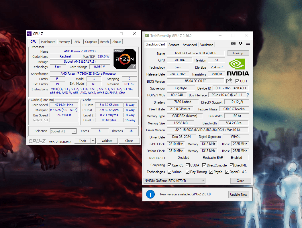

drück mal auf das ? neben dem PCIe x16 4.0 @ x8 1.1 und starte den rendertest. Wenn es dann auf x16 4.0 ändert, ist alles ok
sorry, das hatte ich vorher auch schon gemacht.
Unter last zeigt GPU-Z an PCIe x16 4.0 @ x8 4.0.

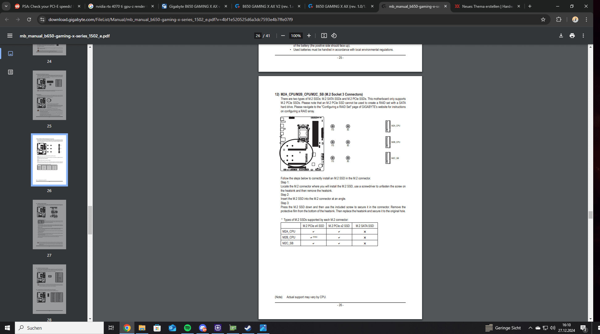

Im Handbuch vom Mainboard kann ich nichts finden wie viele Lanes zur CPU zur Verfügung stehen.
Das steht zum Mainboard auf der Internetseite:
1 x M.2 connector (M2A_CPU), integrated in the CPU, supporting Socket 3,M key, type 25110/22110/2580/2280 SSDs:
  1. AMD Ryzen™ 7000 Series Processors support PCIe 4.0 x4/x2 SSDs(PCB rev. 1.0/1.1)
  2. AMD Ryzen™ 7000 Series Processors support PCIe 5.0 x4/x2 SSDs(PCB rev. 1.2)
1 x M.2 connector (M2B_CPU), integrated in the CPU, supporting Socket 3,M key, type 25110/22110/2580/2280 SSDs:
Chipset:
  1. 1 x M.2 connector (Socket 3, M key, type 25110/22110/2280 PCIe 4.0 x4/x2 SSD support) (M2C_SB)
4 x SATA 6Gb/s connectors
RAID 0, RAID 1, and RAID 10 support for NVMe SSD storage devices
RAID 0, RAID 1, and RAID 10 support for SATA storage devices

Moin Leute,
Ich habe jetzt mal die M2 auf den 3 Slot gesteckt und dabei die Grafikkarte neu gesteckt. Die Karte war Bomben fest, aber es war ein versuch wert. Leider wieder das gleicher Ergebnis die Karte läuft weiterhin @8 4.0.
Im Bios ist alles auf Auto im Bereich PCIEX 16 Bifurcation Auto
PCIEX 16 Slot Link Speed Auto
PCIe Slot Link Speed Auto
Ich habe überall mal reingeschaut aber die Aufteilungen sind schon sehr Gewöhnungsbedürftig. Bei PCIEX 16 Slot Link Speed kann ich die Gen 1-5 einstellen.
Bios habe ich noch nicht geflasht weil ich mit Q Flash keine Erfahrung habe, gibt es da eine gute Anleitung?
Ich habe alles so gelassen und nur das Profil für den Arbeitsspeicher geladen(hatte ich wohl beim Einrichten vergessen).
Gespeichert, Neustart und siehe da alle wie es soll.
