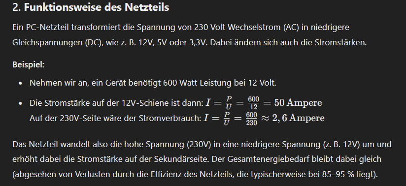

Für dich Rudi, hier kurz erklärt:
Ähm.... Ich habe das schon verstanden, Monate bevor ich das hier gepostet habe!

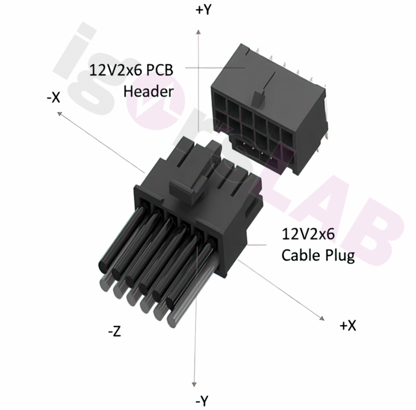

Mit dem 12VHPWR ist man aber den umgekehrten Weg gegangen: Man hat die Zahl der Kontakte im Vergleich zu 8+8+6 Pin Pcie verringert, und zudem noch die Pins im Querschnitt erheblich reduziert. Und das ist einfach Wahnsinn! Rein Elektrisch wären zwei Pcie-8Pin höher belastbar als ein 12VHPWR, weil die Steckkontakte dicker sind. Tatsächlich aber ist der 12VHPWR höher zertifiziert als die Kombination 8+8+6-Pin Pcie. Den Irrsinn erkennt sogar der Laie beim Betrachten eines handelsüblichen Pcie-12VHPWR-Adapters. Was für dicke Kabel da im Bündel ankommen - und wie winzig und mechanisch labil im Vergleich der Steckkontakt an der Grafikkarte ausfällt, auf den das dann reduziert wird.

Aber daß der 12VHPWR eine Fehlkonstruktion war, sieht man ja allein schon an der eilig nach geschobenen 6x2-Verbindung. Die ist nahezu identisch, also elektrisch genauso fragil, nur daß die kleinen Zusatzpins im Nebenslot jetzt so angeordnet wurden, daß sie nur Kontakt geben, wenn der Stecker voll eingerastet ist. Und erst dann gibt das Netzteil (oder die Grafikkarte?) die volle Dröhnung durch.
Das ist nicht weniger als das Eingeständnis, daß es aufgrund dieser Ministeckerchen einerseits und der großen Last der hineinführenden dicken Kabel andererseits, erst recht bei fliegend montierten Pcie-Adaptern, eine so große mechanische Belastung da ist, daß der Stecker den Kontakt verlieren kann. Und dann bruzzelt es eben...
Ist auch bedenklich, denn wer schon mal erlebt hat, daß nach dem Einstecken eines Molex-Steckers ein Pin hinten rausschaute, weil er aus der Raste gerutscht war, der weiß auch, daß so ein Stecker trotz korrekt Signal gebendem Sicherheitspin nicht korrekt sitzen kann....

Solch eine Steckverbindung muss schlicht und ergreifend so gefertigt sein, dass man sie nicht "falsch" oder "schlecht" einstecken kann. Sobald die Arretierung greift, muss das gescheit sitzen und darf weder wegen etwas Zug oder Druck oder what ever so verrutschen, dass es zu Brandfällen kommen kann.
Ist dies nicht gewährleistet, muss man dem Konstrukt schlicht und einfach attestieren, dass es eine Fehlkonstruktion ist.
Beim guten alten PCIe Stecker muss man auch nicht darauf achten, dass das Kabel nicht bis 3,5cm vorm Stecker gebogen wird. Zumal das in vielen PC Gehäusen gar nicht möglich ist und deshalb ja auch diese Winkeladapter auf den Plan getreten sind. Eine weitere potenzielle Fehlerquelle.
