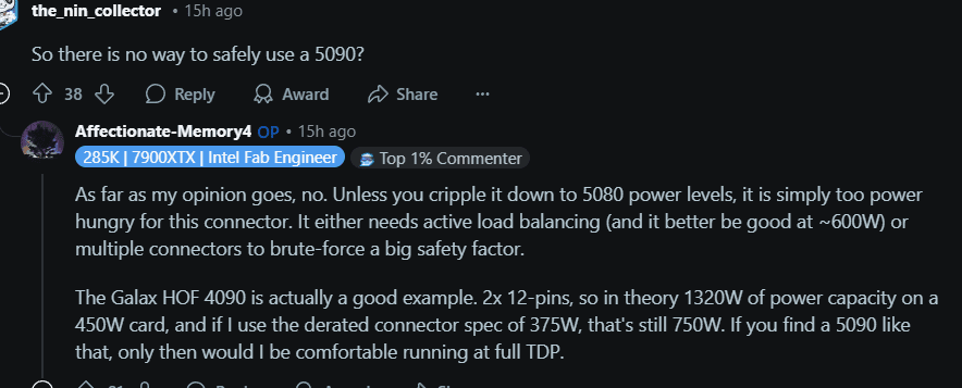

auf Seiten der Grafikkarte teilte NVIDIA die sechs Verbindungen aber in 3x2 auf und versah jedes dieser Paare mit einem Shunt-Widerstand, so dass eine Überwachung der Paare möglich war.
Wurde das denn gemacht? Ich dachte bisher es hätte nur dann etwas geändert, wenn man Kabel wirklich durchgeschnitten hätte. Bei einer Überlast einzelner Adern wäre doch auch dann nichts passiert/bemerkt worden oder liege ich hier falsch? :hmm:
Da hat sich seitdem nichts geändert. Ob 1fach Crap oder 2x Crap oder 2x 2x Crap, ist keine Lösung bei der fail by design Konstruktion.
Direkt nach 19m16s springen bitte. Mehr gibts da nicht...
3x2 mit jeweils einem Shunt. Hier wären dann maximal 200 W über ein Kabel/Pin gegangen, was dann auch fast 17 A wären. Mit AWG16 noch machbar.

Man hätte doch einfach bei den normalen 8-Pin Steckern bleiben können und nur den Leitungsquerschnitt erhöhen müssen (natürlich auch innerhalb des Netzteils), oder liege ich da Falsch? Der 12VHPWR/12V-2x6 macht doch nix anderes, als die + Schiene und die - Schiene von 4 PCI-E 8-Pin Steckern zu vereinen, damit mehr Leistung transportiert werden kann?
