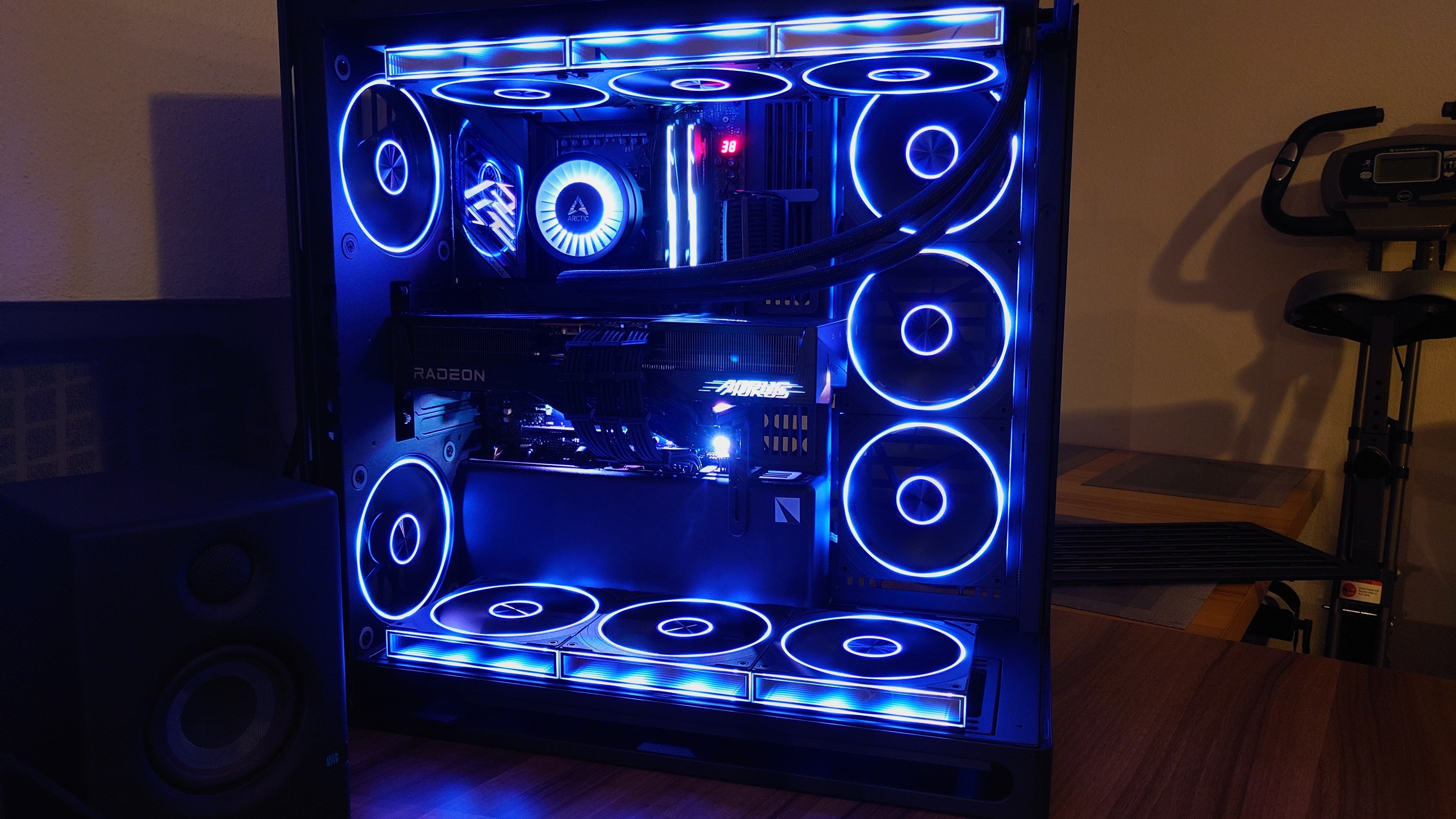

Karte: Sapphire nitro+ 9070 XT
Fiept: Ja ab ca. 120 FPS, ab 160 FPS wird's schon recht laut!
Rasselt: ja
Kühler: Original
Kurzer Eindruck: Stört mich nicht wirklich, da ich ausschließlich AAA Games in 4k und höchst möglichen Einstellungen Zocke, da kommt man nur sehr selten über 120 FPS
Undervolting -75mV + 110 Power Target bringt nur bedingt was in Sachen Spulenfiepen.
Abgesehen von den Spulen ist die Lüfterkurve ab Werk sehr moderat eingestellt und sehr Leise, die Lüfter drehen nie über 1700 UPM eher weniger!
Netzteil: Seasonic Focus GX-850 3.1 2025
Ich habe ein recht offenes Mesh System, dass ca. 50cm neben mir auf dem Tisch steht, deshalb nehme ich die Geräusche auch eher war!
