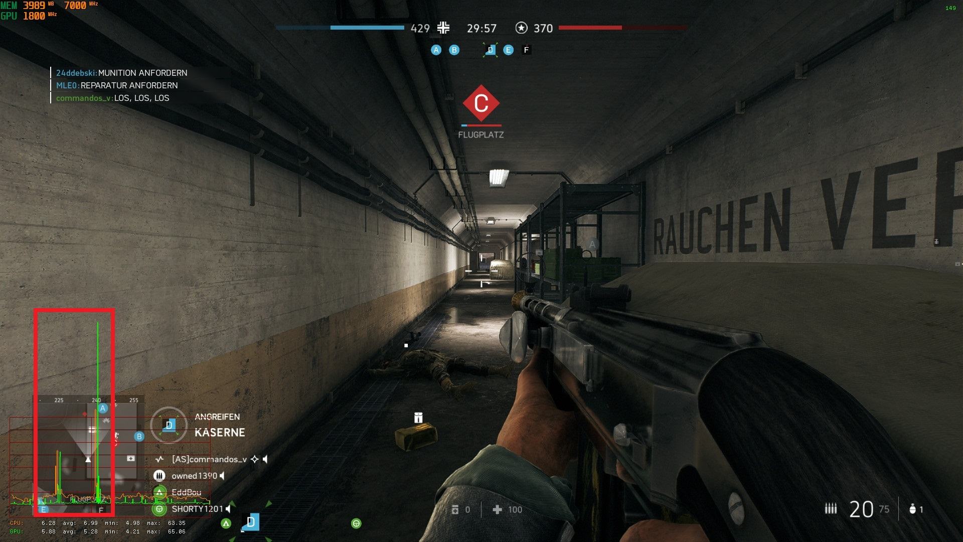

Das war frisch nach einem Neustart in den ersten 5 Minuten des Spiels:

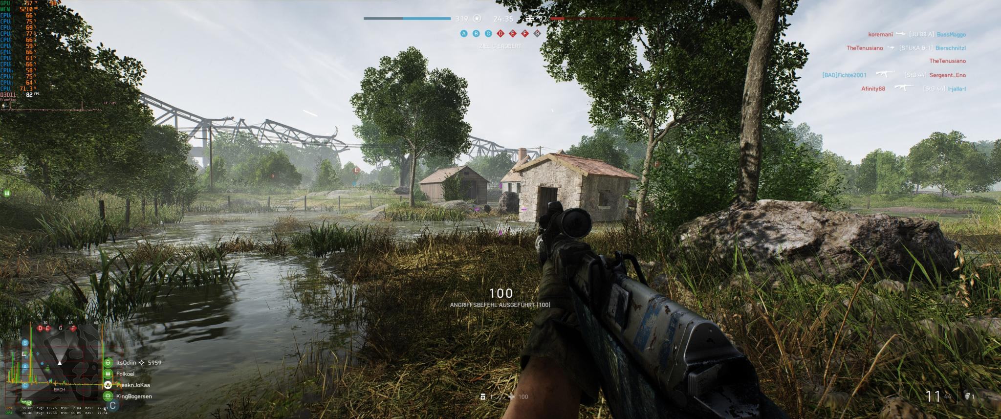

Ich habe gestern meine 2080 TI GamingPro OC von Palit bekommen und hab sie auch auf einer Intel Plattform mit i9-9900k laufen.
Vorweg, ich habe keine Probleme mit Frametimespikes.
Meine getesten Einstellungen:
Auflösung: 4096x2160 (60hz Monitor)
Details: Ultra
DirectX: 11
FFR: aus
Ergebnis: ca. 55-70fps
ca. 10-20ms Frametimes (keine Spikes)
GPU-Last ca. 70-75%
CPU-Last ca. 50-60%
Details: Ultra
DirectX: 11
FFR: an
Ergebnis: ca. 95-115fps
ca. 5-20ms Frametimes (keine Spikes)
GPU-Last ca. 100%
CPU-Last ca. 50-60%
Mein System:
ASrock Z370 Fatality i7 Pro
i9-9900k @ 5,1Ghz
64gb GSikll Ripjaw V 3200 cl16
Palit RTX 2080ti GamingPro OC
Samsung EVO970
bequiet 700W
Win 10 aktuell
Treiber: 417.71
Die Grafikkarte läuft auf +126% (330Watt) auf 1980Mhz / 7820Mhz Speicher.
