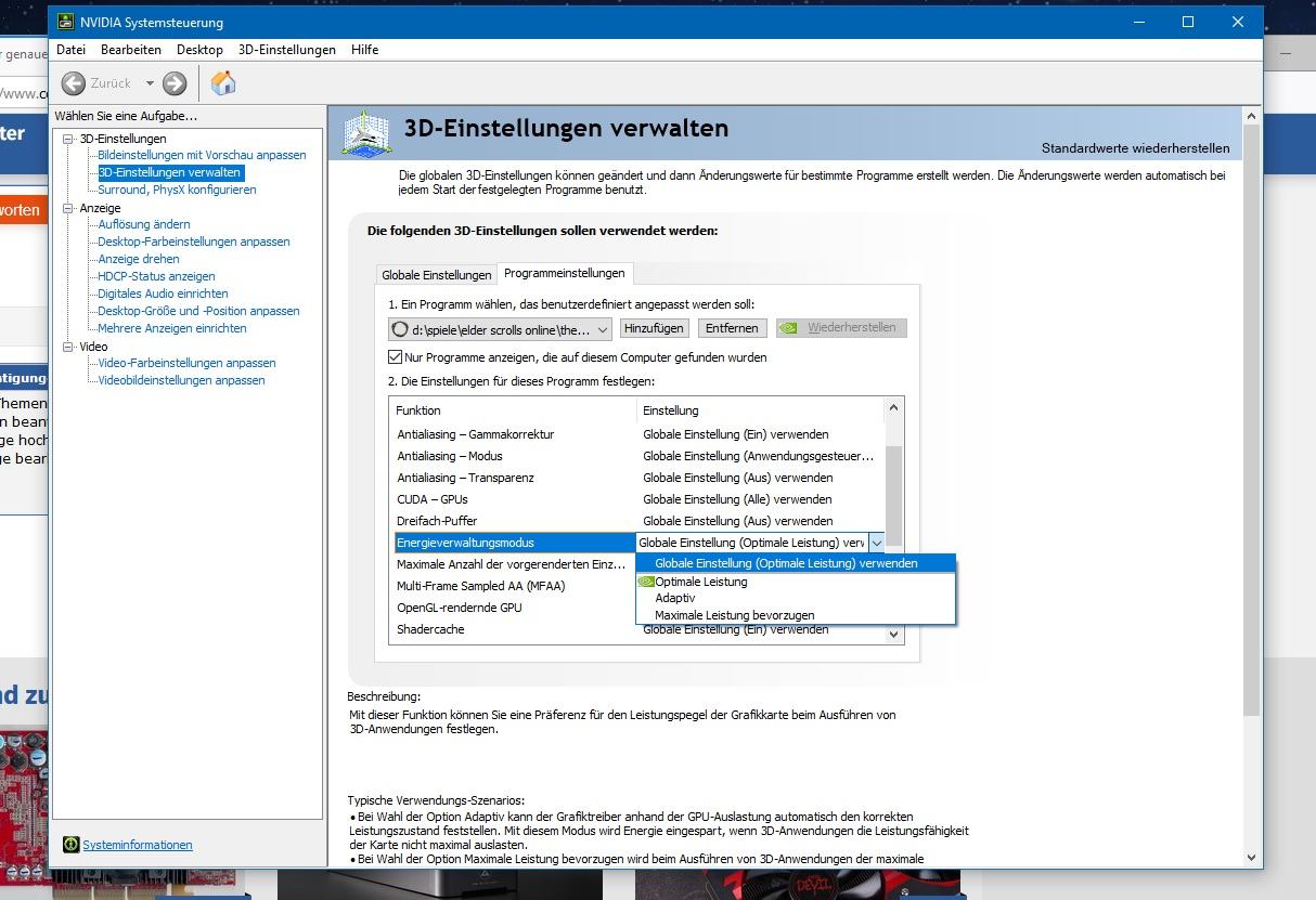

mal was ganz banales habe den Thread eben durchsucht und bis jetzt hatte sich niemand die Energieverwaltungsoption im Nvidia Treiber angeschaut......
hat die mal jemand durchgeswitcht? Adaptiv oder Max. Leistung mal probieren anstatt Optimale Leistung
Die Energieverwaltungsoptionen bringen in keiner der vorhandenen Einstellungen Verbesserungen. Einer der vielen Tests, die ich durchprobiert habe =/

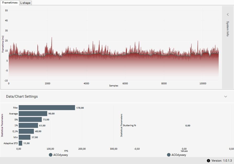

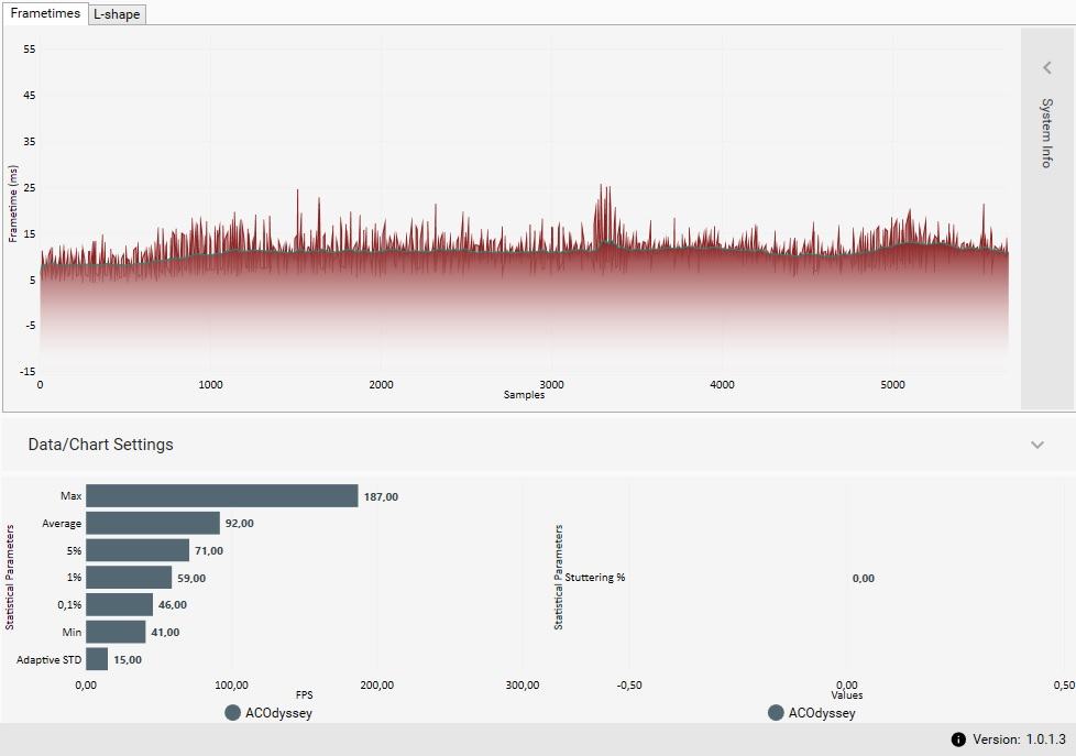

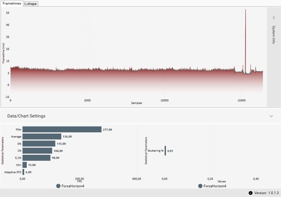

So hier mal die Ergebnisse von OCAT:
AC: Odyssey Benchmark:
AC: Odyssey beim zocken:
Und Forza Horizon 4:
Hier sieht man den Peak ziemlich deutlich.

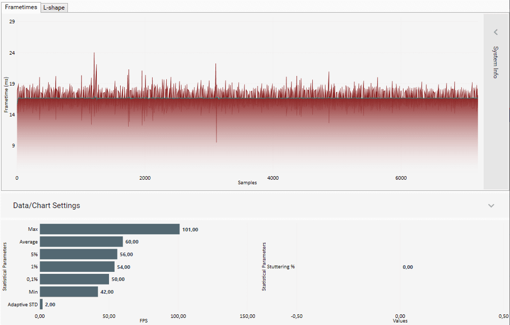

Also Ich habs jetzt selbst bei mir getestet aber ein etwas weniger forderndes Spiel. Selbst dieses hatte probleme mit meiner alten GPU.
Wenn ich mir jetzt aber die Tabelle anschaue dann hab ich dennoch stottern? Mir ist aber in den 2 minuten nichts aufgefallen oder lese ich sie einfach nur falsch?
