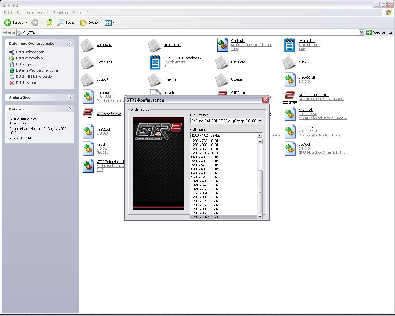

Hallo alle zusammen.
Vielleicht kann mir einer Helfen.
Habe mir einen 27" Fernsehn geholt einen Siemens Myrica.
Will damit nur Spielen,der hat hat auf dem Desktop eine Auflösung von 136o zu 768.Aber wenn ich ein Spiel Starte dann geht die Auflösung runter auf 1024 x 768.Auch in der Spieloption wo man die Auflösung einstellen kann,ist die höchste Auflösung nur noch 800 x 600 und wenn man die einstellt macht er aber die Nächst Höhere 1024 x 768.
Bin mit meinen Latein am Ende wenn ich hier Sehe das hier Eure Spiele mit Teilweise mit einer Auflösung von 1920 x 1200 zu Spielen sind.
Ich Spiele Renn Sims,am meisten GTR 2.
Der Fernseher habe ich über DVI am Pc angeschlossen.
Habe eine x1950xtx Grafikkarte drin die ja wohl reichen wird.
Wenn ich einen PC Monitor anschließe dann zeigt er mir in dem Spiel GTR2
alle Auflösungen die der Monitor kann das sind bei meinen 22" bis 1650 x 1050.
Warum zeigt er das nicht im Spiel an wenn der Fernsehn angeschlossen ist.
nur bis eine Auflösung max.800 x 600 und nicht bis 1360 x 768?
Was muss machen damit ich im Spiel eine Auflösung von 1360 x768 hinkriege.
Wäre schön wenn mir Hier einer helfen könnte.
Gruß
Ralle
Habe ich auch schon Probiert,das gleiche.
Man kann am Fernsehn sehn welche Auflösung gerade ist.
An der Funkfernbedienungen ist ein Knopf und immer wenn am Bild etwas Neues
erscheint werden kurz ein Paar Infos eingeblendet wie auch die Aktuelle
Auflösung.
Das Komische ist ja auf der Normalen Windows Oberfläche läuft alles auf die Auflösung die ich am PC einstelle auch 1920x1080 und höher aber da wird das
Bild zu Unscharf.
Man kann alle PC Arbeiten unter der Auflösung 1360x768 machen ,internet Surfen.
Aber sobald ich das Spiel GTR2 Aufrufe habe ich nur noch eine Auflösung von
1024x768 und kann die nicht verändern.
Aber in der GTR2 Conf.Datei steht die höhste Auflösung von 800x600.
Wie gesagt wenn ich einen PC Monitor Anschließe da kriege alle Auflösungen in der GTR Conf.Datei angezeigt die Monitor kann.
Hier mal ein Bild wie das Aussieht in der GTR Conf.Datei
So ist das wenn ein Normaler PC Monitor angeschlossen ist.
Bei dem LCD TV geht das nur bis 800x600.
Obwohl er ja erkennen müsste bis 1360x768.
Das ist von meinen Normalen Büro Pc gemacht.
Auf dem Spiele PC wo auch der LCD TV für ist ist eine ATI x1950xtx Grafikarte drin und der Letzte ATI Treiber
7.7 +ccc
Gruß
Ralle
Gruß
Rlle

So jetzt läuft das Spiel in der Richtigen Auflösung.
Habe einen andren Treiber Probiert.
Habe jetzt nicht mehr den Original Treiber von ATI drauf sondern den von Omega.
Damit geht es jetzt.
Aber jetzt ein anders Problem.
Irgendwie ist das Bild nicht Scharf genug.
In den fernsehn Optionen kann ich da nichts einstellen.
Wiederum nur beim Spiel ist es nicht Scharf.
Man ich kriege bald die Krise
Hat man ein Problem gelöst kommt das Nächste.
Vielleicht kann mir jemand Helfen.
Gruß
Ralle
