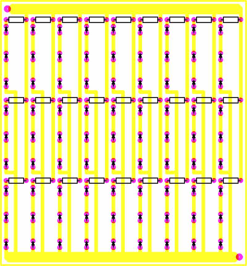

1. würde ich die leds niemals auf maximal-stromstärke berechnen - 90 ohm gelten bei 3.4 V und 20 mA
2. würde ich das ganze bei 3.3 V berechnen (sind dann 105 ohm) und dazu sogar den nächst höheren widerstand nehmen .... 120 ohm oder sogar 150 ohm. die helligkeit ist nur geringfügig niedriger - der strom dafür um einiges: 17 mA bei 120 ohm bzw. 14 mA bei 150 ohm
3. bei 3 leds/strang und somit 141 strängen wird bei 20 mA ca. 5W an den vorwiderständen in wärme umgewandelt - bei 17 mA 4.89 W - bei 14 mA 4.1 W - der gesamtstrom allerdings ist 2.8 A ... 2.4 A ... 1.97 A
4. interessant finde ich folgende rechnung: 424 leds mit 4500 mcd .... macht 1908000 mcd bzw. 1908 cd :fresse: .... brauchst du sonst noch licht ??? .... besorg dir mal ne schutzbrille ;)
5. würde ich kleine platinen herstellen und blöcke mit jeweils 50-100 leds herstellen - was für einen abstand zueinander sollen die leds denn haben ?
6. hält eine 1mm breite leiterbahn ca. 2-3 A aus ;) (thema streifenrasterplatine)
7. dimmen ist bei dieser stromstärke mit einem linearregler nicht so einfach - besser mit einer pwm-steuerung .... oder/und das dimmen gleich auf die platinen und jeweils den led-block mit integrieren. idealerweise einfach die pwm-endstufe auf der platine integrieren - dann kann man für alle blöcke den gleichen impulsgeber verwenden
so das wars für erste :fresse:
hier hast du mal ein schnell gezeichnetes led-feld: abstand der leds 10 mm - 81 leds. fehlt nur noch der transistor für eine pwm-ansteuerung - ein bisschen verschönern - das ganze noch ringsum anreihbar machen und feddich :)
