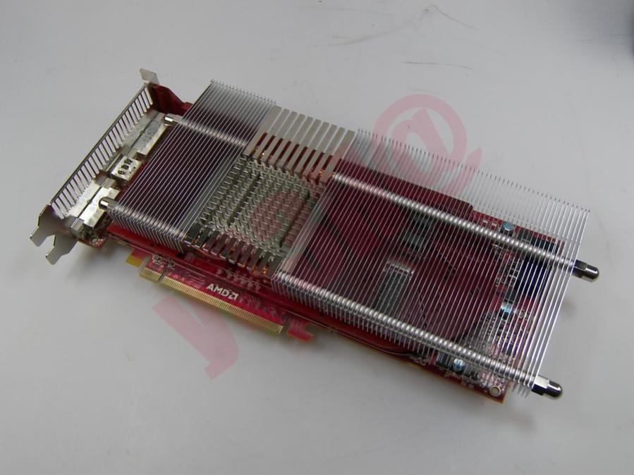

Kein HR 11? Naja, lass ma sehn wie warm die so wird, aber die Kühlerkombi kostet ja auch 50€....was hast für nen Lüfter drauf?
HR-11 kommt noch ... sitzt ein Multiframe drauf. Und das hier hab ich auch noch:

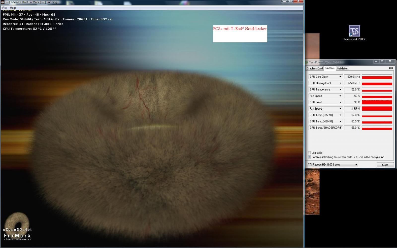

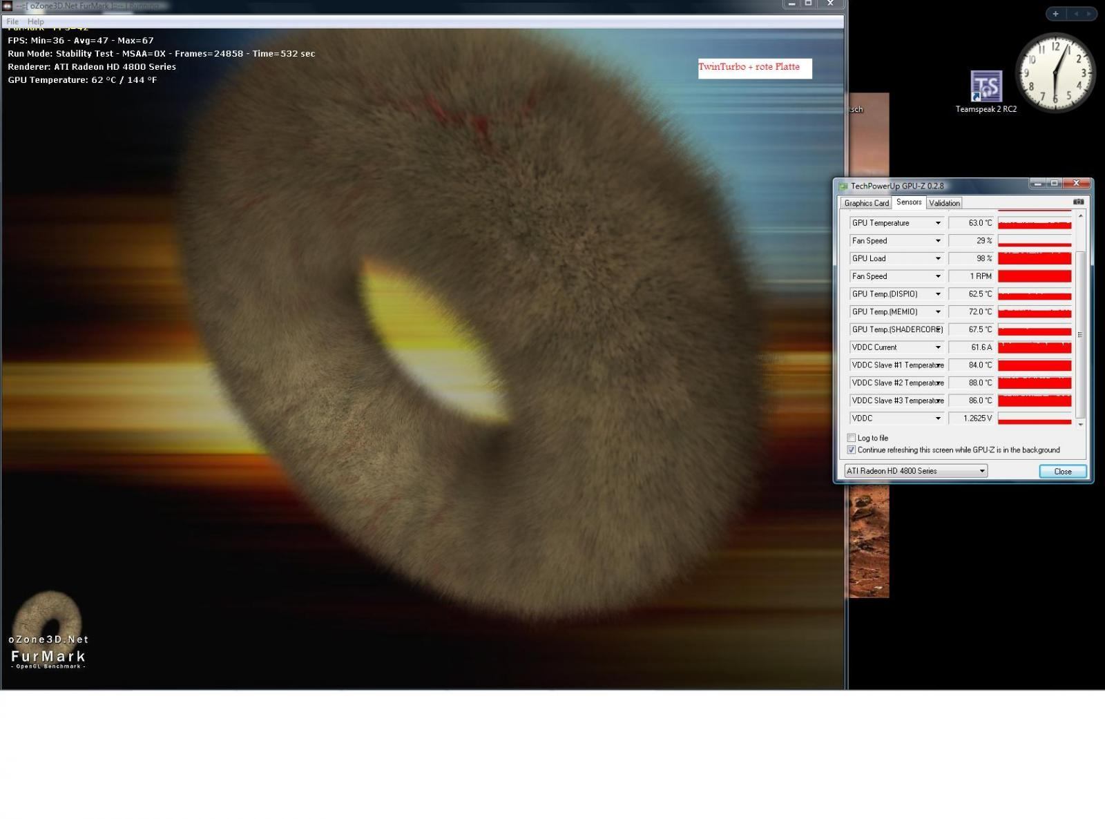

Ich kann nur positives berichten. Meine MSI 4870 OC 512MB lief mit dem Stockkühler stabil aber unerträglich laut. Nach dem Umbau auf den TwinTurbo + rote Platte und den einsatz zweiter 92cm Lüfter:
Und da ich mir ja den T-Rad² gekauft hatte aber dieser nicht in Verbindung mit der Platte genutzt werden kann und sich ein Freund die Powercolor PCS+ 1GB 4870 geholt hat (neues Design mir analogen Spawas mehr zum Ende der Karte), haben wir seine Karte damit bestückt, da der mitgelieferte Lüfter ist auch zu laut ist.
Die Ergebnisse sind in den beiden Bildern zu sehen.
Btw zieht der Furmark Fullscreen deutlich mehr Saft, also Temps loggen ;)
cYa

Hier mal die PCS+ 1024MB nach 500 sek. Fullscreen 1280x1024
GPU 61°C
GPU Temp.(DISPIO) 61,5°C
GPU Temp.(MEMIO) 68,5°C
GPU Temp.(SHADERCORE) 67°C
Ich denke mal damit kann man gut eben.
Hast du die Temps in der File gelockt? btw nette Werte :)
cYa
Ja hatte diese im File geloggt und das sind die, die bei 99% GPU Auslastung entstehen :-)
