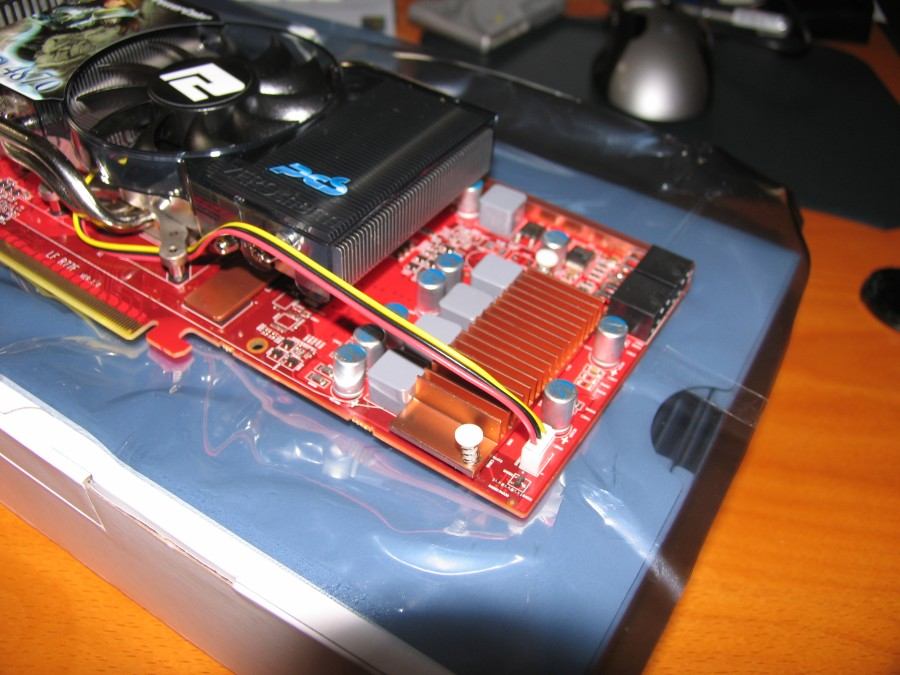

Danke fürs Bild. Wie bekommt man die Kupferbleche auf den Rams der PCS+ ab?
Welchen Kühler soll ich für die PCS+ nehmen? TR-03 oder T-Rad²?
Thx
Thx
Hi, ich habe diese mit dem T-Rad² ausgerüstet und die kleinen Küpferbleche bleiben natürlich drauf. Läuft alles wunderbar und schön leise, nur kann man noch nicht mit GPU-Z 0.2.8 die Spawa Temps auslesen.
