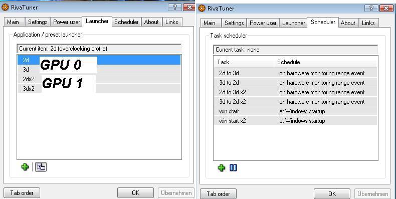

Moin !Kann mir vieleicht einer von euch mal sagen wie ich mit Rivatuner denn 2. Kern mit übertakte.
Gruß teclia

@teclia
du musst einfach auf gpu1 deine taktprofile für 2d/3d erstellen, und dann über launcher die taktprofile mit einander verknüpfen siehe anhang
ansonsten schicke ich bedarf per pm mal nen tut
