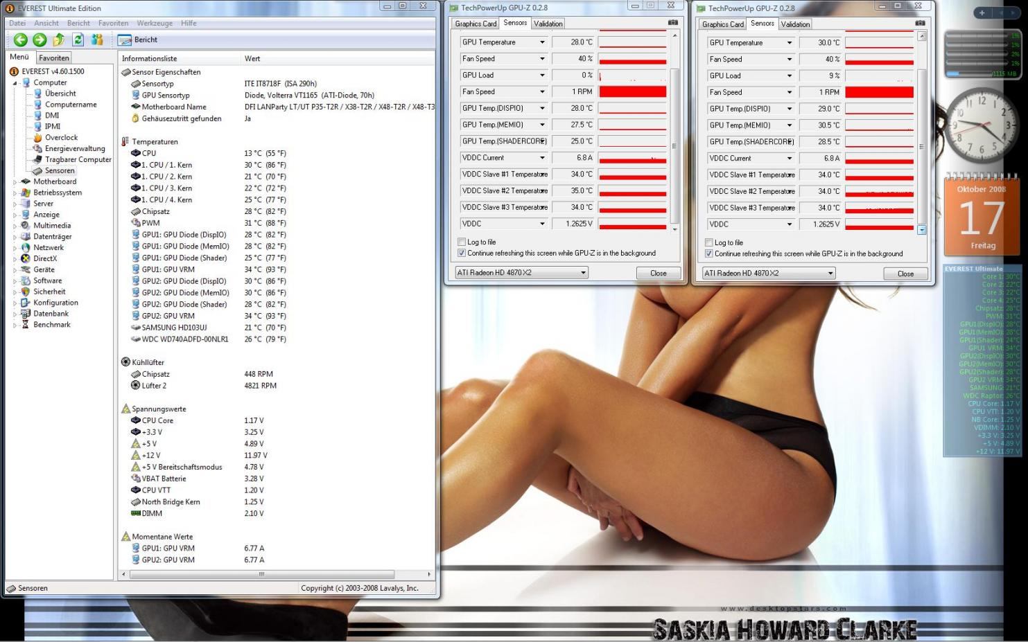

Also die VRM Temps, also Spawas bekommst du mit WLP runter.
Wie gesagt ich habe ca. 20°C rausgeholt unter Vollast. Das bringt es wirklich.
Du solltest aber die Abdrücke überprüfen, ob alles passt und die Karte nicht direkt einbauen.
Die VRM Temps sind unter Vollast die mit Abstand höchsten gewesen. Dann kam glaube ich der Ram. Der rest war eigentlich bei max. 45 °C unter Vollast.
Hier nochmal meine Temperaturen unter Vollast: (Taktraten beachten!)
