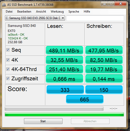

Jetz muss ich doch auch mal ne Frage zu meiner SSD stellen, da ich überall die Schauerstories über die 840EVO lese. Ob die Zugriffszeiten zu hoch sind kann ich hierbei nicht sicher sagen, aber dafür kommt mir ein anderer Wert extrem mikrig vor:
Habe das mal amateurhaft mit den damaligen AS SSD LUXX Testergebnissen verglichen. Mir fehlt im Bereich storage leider das nötige Fachwissen.
4K read QD1 39,99 - 19% geringer bei mir
4K write QD1 110,86 - 26% geringer " "
4k read QD64 312,34 - 20% geringer " "
4K write QD64 218,54 - 91% geringer " "
Seq read 512,65 - 5% geringer " "
Seq write 504,57 - 5% geringer " "
Die letzten beiden Werte sind ja super dafür dass die SSD 221GB von möglichen 232GB belegt hat. Auch die anderen Werte sind ja noch in Ordnung oder?
Aber der 4K Write QD64 is das die Problematik die bei der SSD angesprochen wird? Das is schon extrem...
P.S. Hab das ganze jetz mehrfach durchgeführt in der Summe der Ergebnisse bleibt sichs gleich.
auffällig is das alle Werte um ihr Ergebnis rumpendeln als seq read zB spuckt immer was zwischen 460 und 520 aus und im Schnitt dann eben was dazwischen, der komische 4KQD64 write Wert entsteht aber eher durch ne sehr lange Phase von Werten um die 25, ne relativ lange von 1,X -3,X und dann explodiert er plötzlich für 2-3 Sekunden und zeigt 570, 680 und gar 6300 MB??? Großer Schmarrn irgendwie...
Was mir bei dem Screenshot als erstes auffällt sind die ziemlich hohen Zugriffszeiten, vor Allem beim Lesen. Bei meiner Evo habe ich da 0,17 ms und du hast 0,66.
Könnte mit dem bekannten Performance-Problem zusammenhängen.
Zugriffszeite und 4k Werte hängen auch sehr vom jeweiligen System und dessen Energiespareinstellungen ab. Die Zugriffszeiten auch sehr von der Befüllung, da wird ja auf Low-Level gebencht und ich bin mir nicht sicher, ob dabei darauf geachtet wird, ob der eine ausgelesene LBAs wirklich beschrieben ist, also ob der Controller wirklich NAND auslesen muss oder nicht, denn wenn LBAs gelesen werden die nicht auf Daten gemappt sind, liefert der Controller einfach von sich aus 00 zurück und das geht halt schneller als wenn er wirklich etwas aus dem NAND lesen muss.
Ansonsten kämen als Grund noch in Frage, dass die Mappingtabelle voller wird und das Suchen länger dauert, aber dann müssten die 4k Werte ebenfalls spürbar leiden, aber das tun sich nicht. Das Suchen in einem B-Tree geht eben sauschnell. Also vergesst die Zugriffszeiten wie werden sowieso mit 512 Byte Zugriffe ermittelt, aber SSDs sind auf 4k Zugriffe optimiert.

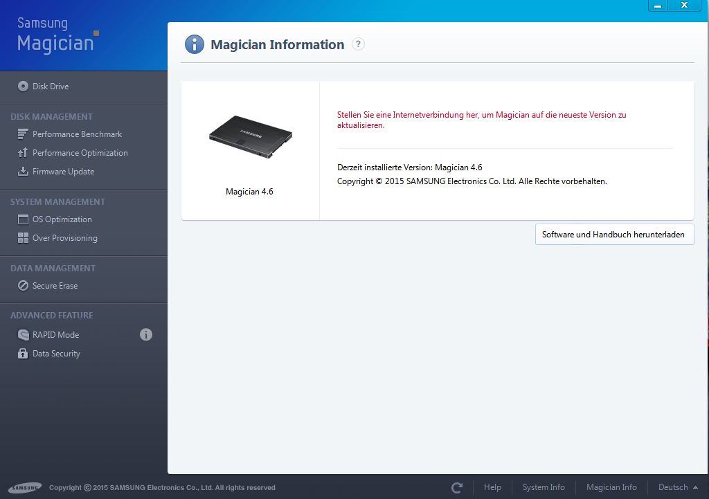

Tatsächlich ist das der Fall, wollte auf maximale Leistung einstellen im Magician, da hat er gemeckert das der Cache nicht aktiviert ist.
Wie kann ich den wieder anschalten?.
Da steht das es am IRST oder Marvell ChipsatzTreiber liegen soll.
Datenträgerverwaltung öffnen und dann Rechtsklick auf Datenträger X -> Eigenschaften -> Richtlinien .
Was lernen wir daraus? Magican runterwerfen :)
Ich bin sogar soweit gegangen da ich noch ne unbenutzte Festplatte hier rumliegen hatte eben dort W7 drauf installiert habe und von dieser dann mit Magican die EVO updatet habe. Währenddessen alle anderen Platten abgestöpselt damit mir diese Teufelssoftware nicht ins System pfuscht.
Danke dir, war genau das Problem.
Oh man, da hätte ich aber auch drauf kommen können.
Jetzt ist mir aber echt schon der Angstschweiß gelaufen, dachte die zerstört sich grade von selber.
Dann werde ich das mal ganz schnell wieder runterwerfen, habe es wegen dem Firmware Update gestern erst installiert.
