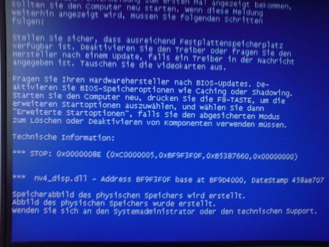

Leute hab da wieder mal ein Problem...
Problem 1:
Hab mir letztens den Ati Tool 0,26 runtergeladen um meine GK runterzutakten (200/214) und habe dabei diesen einen Stress GPU funktion gestartet (das wo dieser viereck da rumfliegt),da kam nach ne weile ein Bluescreen und danach bis gestern nicht mehr, aber gestern kam es wieder erneut.
Und zeit ich diesen AtiTool habe bekomme ich manchmal wenn mein rechner hochfährt die meldung das dieser aacenter.exe nicht ausgeführt worden ist oder nicht gefunden wurde.
Soweit ich weiss hat ja das mit dem Nvidia treiber zu tun.
Soll ich leiber deisen AtiTool wieder runterschmeissen ??
Siehe Foto Nr.1
