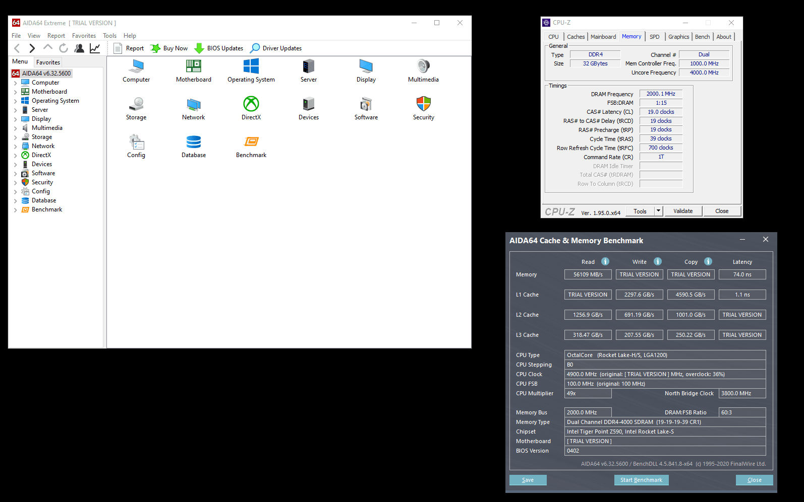

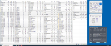

Kannst du bitte hier ein Screen von Aida64 "Cache & Memory Benchmark" + CPU-Z "Memory" Tab posten?
Das grht bei dir da du im 1:2 Modus bist und nicht 1:1. Deswegen auch so ne hoche Latenz.
Irgendwo I'm BIOS must du das auf 1:1 ändern.
Bitte versuche das zu finden, zu ändern und wenn das mit 4000 MHz immer noch get, poste dann noch mal Aida64 Screen.
Da müsste es in Aida64 Memory Type Line DDR4-8000 stehen.

Okay. Ich suche es kurz im Bios

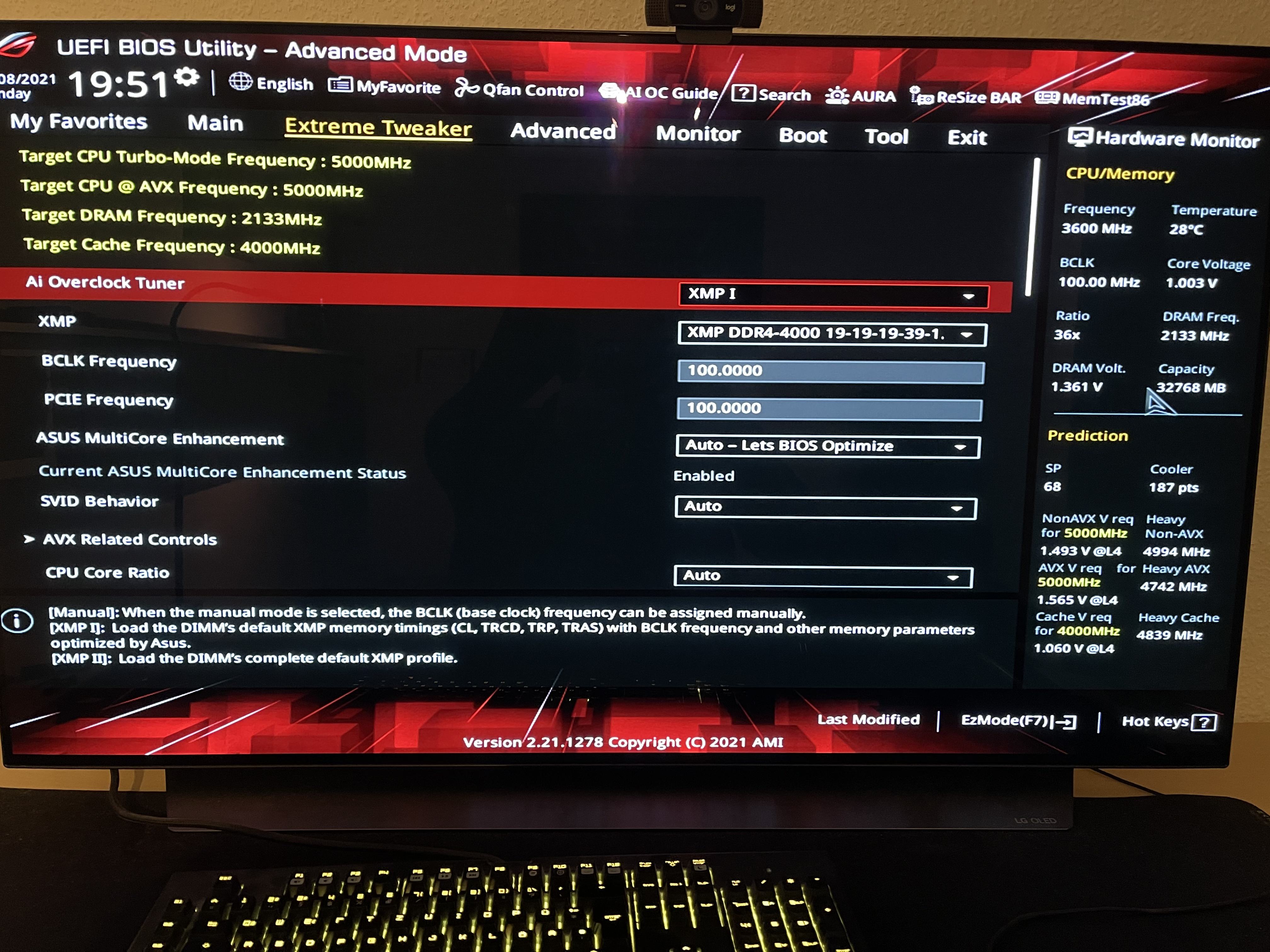

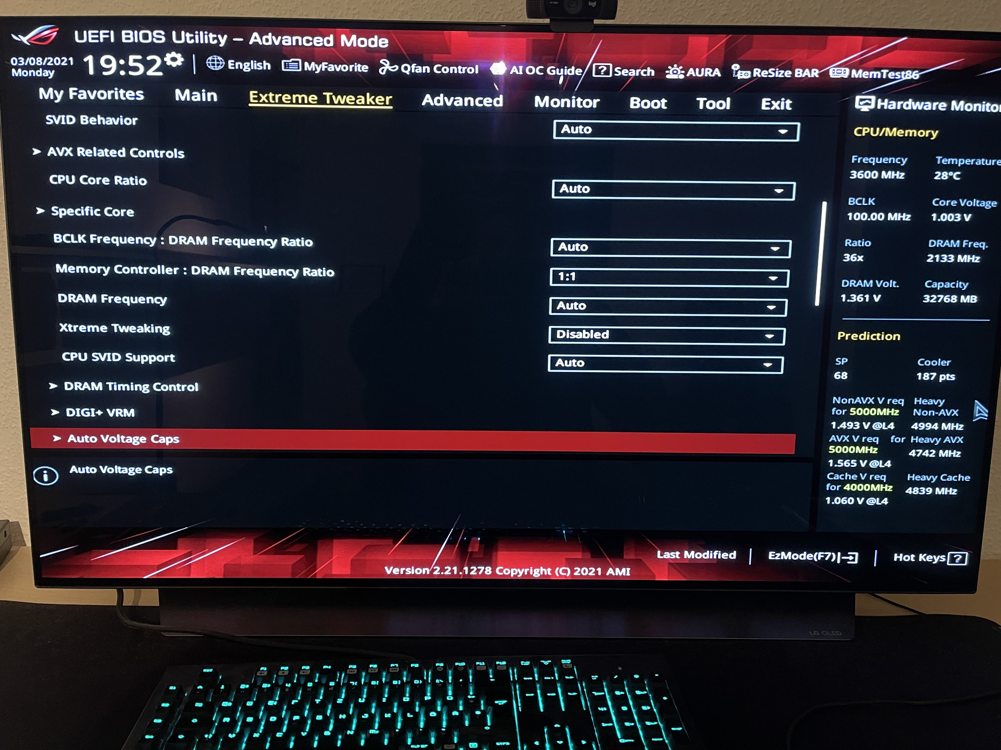

@SH links oben im BIOS steht bei dir ur 2133 MHz als Target DRAM Frequency und nicht 4000 MHz...
Mach mal AI Overclock Tuner auf "Manual" und dann nur "3600 MHz" RAM Takt und in "DRAM Timing Control" mach mal 16-16-16-36 und ganz unten die RAM Spannung auf 1.35 V.
Und überprüfen ob 1:1 Modus und dann booten und Aida64 laufen lassen und hier Screen posten.
Wenn dann die Latenz viel niedriger sein wird, dann heißt das dass keine 4000 MHz in 1:1 Modus möglich sind. Also schon, aber ohne Leistung, egal ob 1:1 oder 1:2.

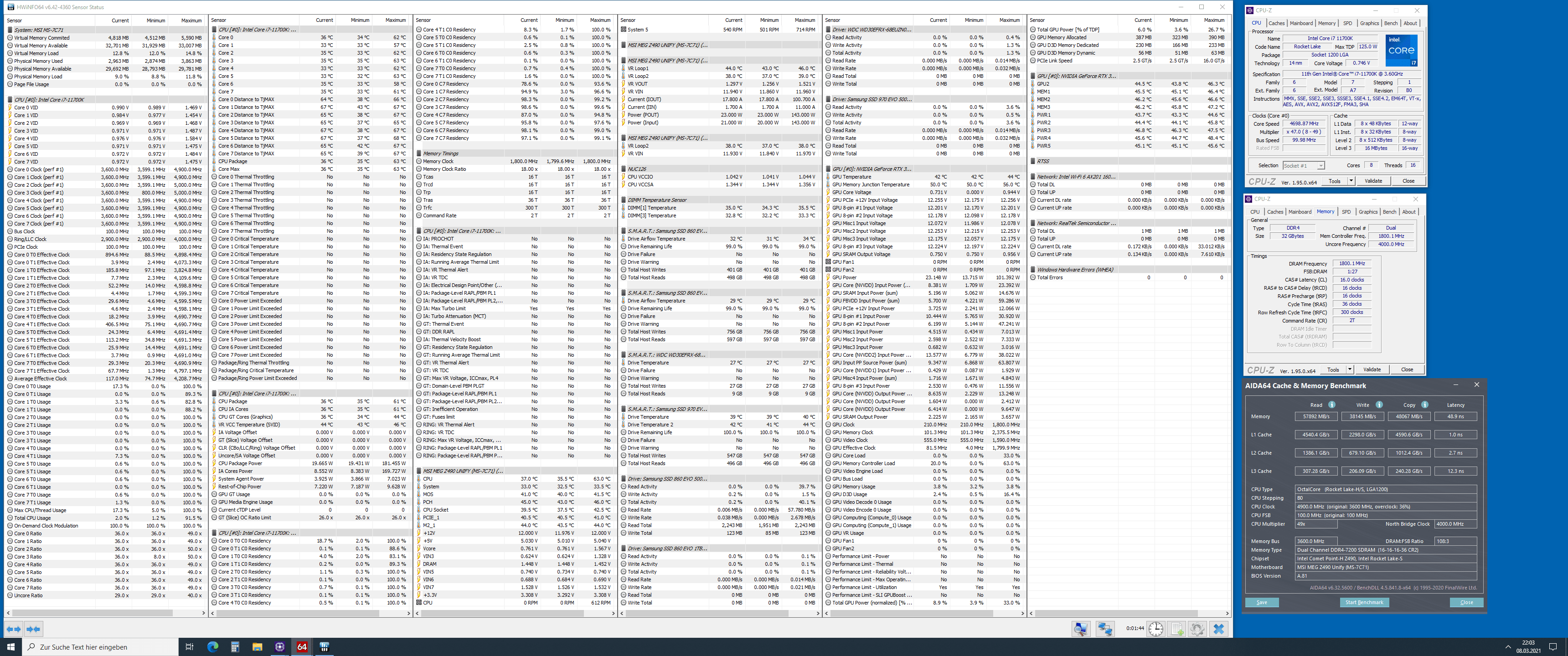

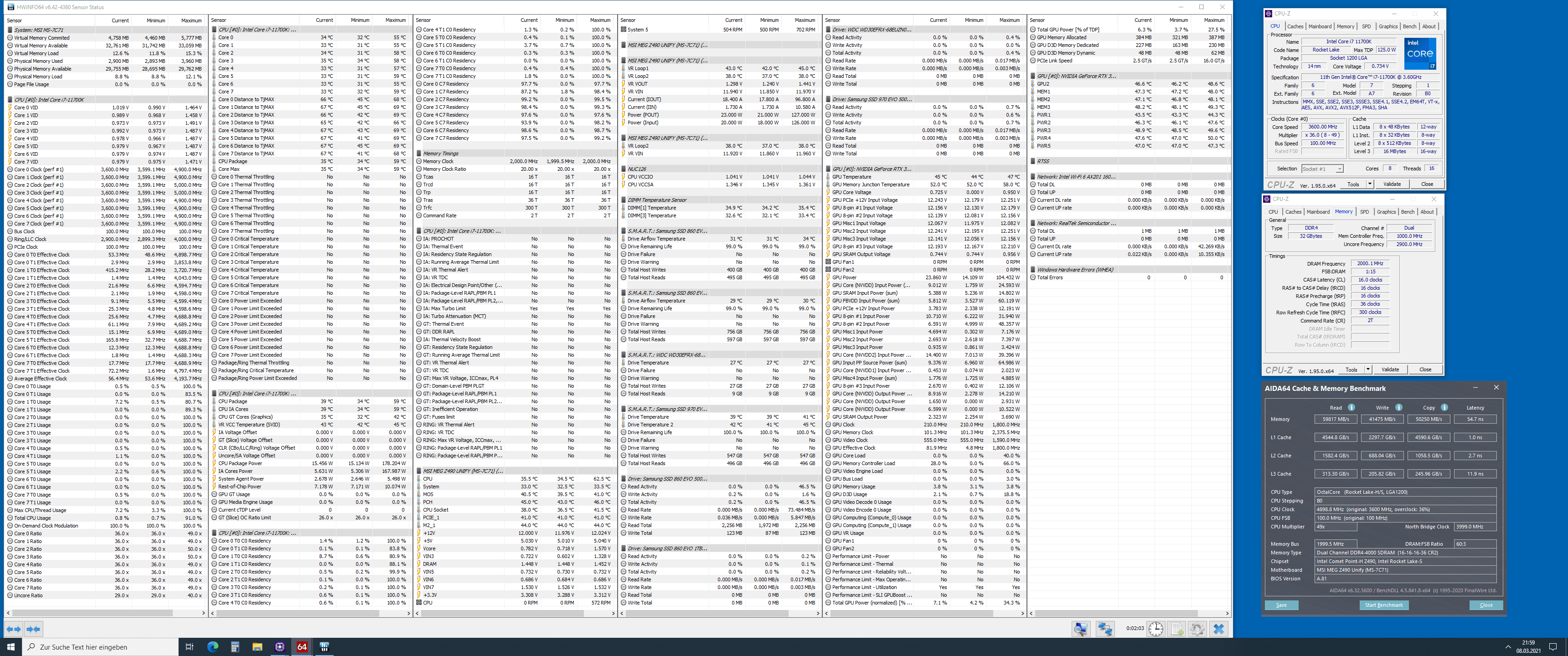

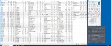

Ich habe AIDA auch noch ein paar mal laufen lassen.
3600 Mhz, 4000 Mhz und 7200 Mhz
Bisher nicht, 16-16-16-36 @1,5V geht nicht.
Wenn mir hier jemand mit den Werten hilft kann ich es gerne ausprobieren.
Nö, 3800 geht mit den Einstellungen nicht.
