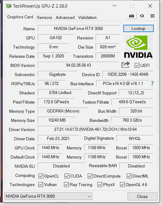

Wieso steht bei mir eigentlich @16 1.1 ?
Weil das die aktuelle Geschwindigkeit ist und normalerweise wird die Geschwindigkeit der PCIe Lanes an den Bedarf an Bandbreite angepasst, also gesenkt wenn nicht viele Daten übertragen werden um Energie zu sparen.
