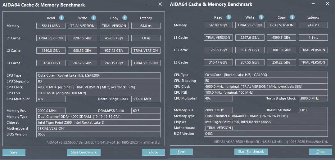

ASUS Z590 Bios 0402 vs 0603 mit den gleichen settings

Ein Durchbruch ist das aber noch nicht, eher im Bereich von Messtoleranz.

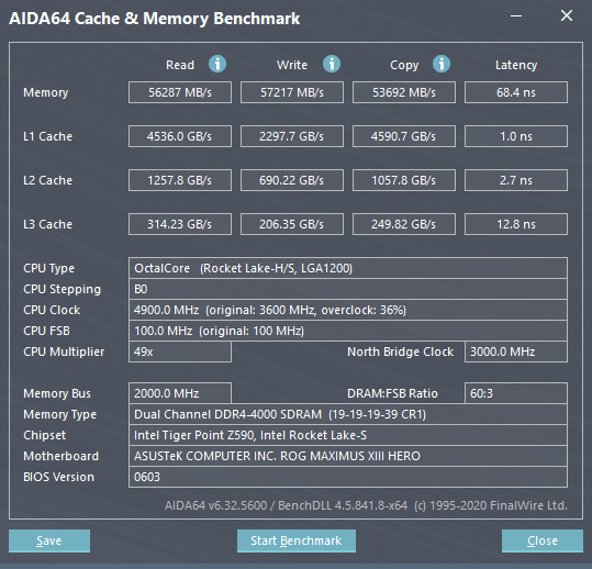

.... na endlich - alles Stock erstmal. Nehme nun mal ne Mütze Schlaf.
auch interessant was das Board da so einstellt wenn man XMP geladen hat. Brauchte 2 Schleifen zum Trainieren.
Allerdings bei Write/Copy Latency fühlt man sich eher zu AMD zurückversetzt . :fresse: Aber Read kann sich sehen lassen. Die Timings scheinen mir so zu sein wie im Z490 Taichi bei gel. XMP. Aber das der den Bus auf 103,x anhebt , das ist mir vollkommen neu. Das muß ich mir mal genauer anschauen.
Edith: Sehe gerade > Command Rate 1T , das hatte das Steel Legend mit R-lake + XMP Profil der Corsair Vengeance 3200 auch geladen.
- und Tras ist xorbitant hoch --->>>> ist wohl ein Auslesefehler von ASR Timing Config , im Bios steht 44 für T-RAs.....
