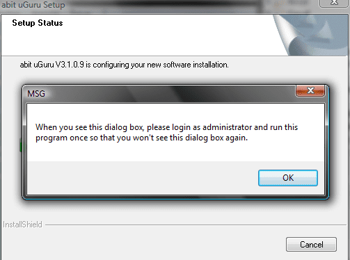

edit: wie installiert man uguru? bricht unter vista64 immer mit dieser meldung ab (bin admin, "ausführen als admin" hilft auch nicht)
Wahrscheinlich vorher den alten µGuru-Treiber deinstalliert ?
Wenn ja >>> Neustart durchführen, restliche µGuru-Software entfernen (zumindest bei Win XP sind es 2 Deinstallationsrout.) >>> dann sollte Installation klappen
Gruß
gab keinen alten treiber ->erstinstallation. eine deinstall-routine gibt es nicht
There is a few threads regarding this in here g.gif i Have followed a couple of them and unfortunatly I cannot get GURU to run either ranting.gif x64 gives me an error message of close application and login as Administrator but I AM THE ADMINISTRATOR !!:g: So the posts that I have read so far say that Abit are aware of the situation but we will have to wait for the version to come out
datum dieses postings? ->Aug 11 2005 toll abit! :kotz:
edit: naja, das 35-e unterstützt wohl kein guru, das pro schon
...also bei mir gehts problemlos... (Win Vista Business x64).
Man sollte sich in solchen Situationen immer bewusst machen, das über 90% der Computerprobleme direkt vor dem Bildschirm sitzen...
ebenfalls x64 business vista hier. statt dumm zu schwätzen schaust mal ins netz. bin nicht der einzige mit dem gleichen prob
