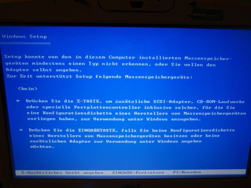

Ich hab ein 5920G-302G16MN. Auf der 160GB-Platte hatte ich XP problemlos laufen. Jetzt wollte ich die oben genannte Platte einbauen (WD5000BEVT) und hab dazu mit nlite ein XP mit den SATA-Treibern aus dem Treiberpack 8 erstellt. Ich drücke F6 an der gewünschten Stelle (sollte da eine Rückmeldung kommen, dass XP die Treiber wirklich lädt?), XP legt los, und meldet an der Stelle, an der man normal die Partition auswählt, dass es keinen Massenspeicher erkennen konnte. (genaue Fehlermeldung als Bild angehängt).
Auch die CD mit den älteren Treibern, die bei der 160GB-Platte funktionierte, meldet das. Inzwischen gibts wohl neue Intel-Treiber, also hab ich nochmal eine XP-CD erstellt mit den 8.8er Treibern. Gleiches Ergebnis. :wall:
Im BIOS wird die Platte erkannt. Und sie funktioniert, ich konnte sie in einem externen Gehäuse benutzen. Auch Vista erkennt die Platte problemlos.
Bitte helft mir, was kann ich tun, damit ich auf der neuen Platte XP installieren kann?
Viele Grüße,
Jochen
Nix mit F6 drücken.
Wenn im BIOS der SATA-Mode auf AHCI steht, dann müßte die Installation mit integriertem SATA-Treiber auch so durchlaufen. Vielleicht solltest du ALLE VERSIONEN des SATA-Treibers (ICH8M-10M) einbinden...
Evtl. ist ja auch nur die Festplattengröße unter XP nicht vom Chipsatz unterstützt? :confused:

Danke LapUser, es war tatsächlich nur das Problem, dass ich F6 gedrückt hatte. Auf AHCI hatte ich schon gestellt. Ich wusste nicht, dass man wenn die SATA-Treiber auf der CD sind die F6-Taste nicht drücken muss. Hat mich einen halben Tag Ärger gekostet...
Die 500GB-Platte ist jetzt problemlos in Betrieb.
